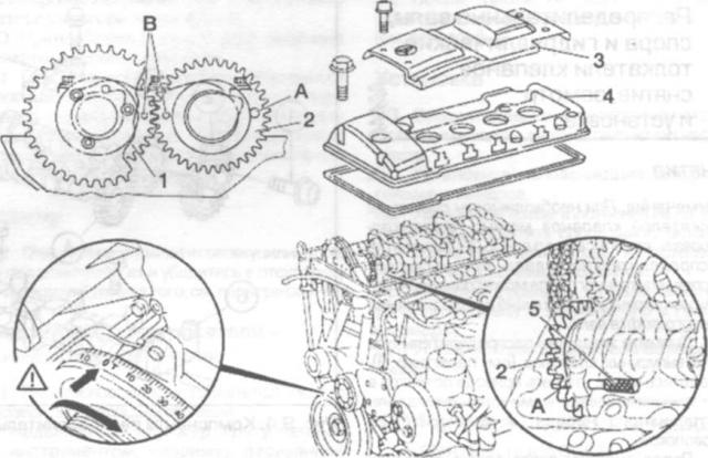

Отправлено 26 June 2016 - 16:21
Если маслозаливная крышка не помечена, то можно. Посмотри внимательней на картинки выше.На насосе я ее вижу можно ли без открытия клапоной крышки определить от на 605.

Отправлено 27 June 2016 - 02:20
Два вопроса 1что значит помечена как так это определить ?Если маслозаливная крышка не помечена, то можно. Посмотри внимательней на картинки выше.

Отправлено 27 June 2016 - 09:59
Обычно краской метят болты в разных местахДва вопроса 1что значит помечена как так это определить ?
