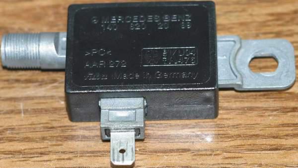

На машине стоят две антенны: одна в бампере (FM), другая - в заднем стекле (АМ). FM не работает: пробовал отсоединять ее провод от fm-усилителя (который в багажнике слева), изменения качества звучания радио не последовало. Фактически сейчас в качестве антенны работает только провод от усилителя до магнитолы: если его из магнитолы выдернуть, радио работать вообще перестает. В чем может быть трабл? Очень не хочется скидывать бампер ![]()

В FM усилителе и может быть. Питание на него приходит ? Если вместо FM усилителя подключить обычную внешнюю антенну ( кусок провода) - есть улучшение ?FM не работает: пробовал отсоединять ее провод от fm-усилителя (который в багажнике слева), изменения качества звучания радио не последовало. Фактически сейчас в качестве антенны работает только провод от усилителя до магнитолы: если его из магнитолы выдернуть, радио работать вообще перестает. В чем может быть трабл?

Есть ухудшение, если кусок провода вынуть из магнитолыВ FM усилителе и может быть. Питание на него приходит ? Если вместо FM усилителя подключить обычную внешнюю антенну ( кусок провода) - есть улучшение ?
Если саму антенну из усилителя вынуть - пофиг.
попробую завтра что-нибудь вместо усилителя воткнуть.
ЗЫ в екзисте FM-усилитель (1408202089) называется "Усилитель тормозов" Это нормально?

Это понятно.Есть ухудшение, если кусок провода вынуть из магнитолы
Если усилитель не работает (или нет питания на него) - так и будет.Если саму антенну из усилителя вынуть - пофиг.
Надо вынуть провод из усилителя, идущий к магнитоле, и воткнуть туда внешнюю антенну.
И проверить питание на антенном усилителе.

Ламский вопрос: плюс куда должен идти? на клемму снизу, вместе с антенной?Это понятно.
W140 S500'94 119.970 АКПП 722.370
#6
Отправлено 15 June 2008 - 16:59
Очевидно, да. (точно не знаю). Ибо справа - явно массовый вывод.
Ты еще укажи, куда подключается внешняя антенна, куда провод, идущий к магнитоле.

Слева с резьбой - выход на магнитолу. Туда приходит масса с магнитолы, плюс справа на корпус масса идет. Внешняя антенна цепляется как раз на нижнюю клемму. Пробовал туда плюс дать (на клемму) - даже без внешней антенны улучшилось качество.Очевидно, да. (точно не знаю). Ибо справа - явно массовый вывод.
#8
Отправлено 15 June 2008 - 17:18
Если там цепляется клемма внешней антенны, то плюс 12 вольт туда не подается - ибо нет под бампером 12 вольт.Пробовал туда плюс дать (на клемму) - даже без внешней антенны улучшилось качество.
Значит питание подается по центральной жиле кабеля от магнитолы.
Оболочка кабеля - масса. Центральная жила - питание усилителя и сигнал от антенны.
Вытащи левый (по фотке) кабель из усилителя, включи зажигание, включи магнитолу, и померяй напряжение на центральной жиле относительно оболочки (железяки, которая накручивается на усилитель).

Я правильно понимаю, что не любая магнитола на центральной жиле плюс отдает?
Да, еще: если вставить в центральную жилу кусок провода, звук лучше становится.

Да, а была замена магнитолы ?не любая магнитола на центральной жиле плюс отдает?
Так и должно быть, ведь усилитель не работает. А вставленный кусок провода - антенна.если вставить в центральную жилу кусок провода, звук лучше становится.

Как (с чего) все началось ?Магнитола, редисканах, не хочет плюсом делиться
Это примерно аналогичная фигня, только плюс подается отдельно.проще что-нить вроде этого прикрутить?

У меня не штатная магнитола стоитКак (с чего) все началось ?

Дык, с этого надо было начинать.
Плюс в жилу не заводи - можешь антенный вход у магнитолы спалить. Ставь другой усилитель с внешним питанием - как на твоей ссылке. Или просто внешнюю антенну.

Привет! Была таже проблема у брата на W140. Рассказываю: Резьбовой разъем - это сигнальный кабель от магнитолы, но идет он от второго усилителя (АМ-диапазона) расположенного на задней левой стойке у заднего стекла. АМ-усилитель является также и сумматором частот и фильтром, т.к. плюс на усилители идет по сигнальному кабелю, т.е. плюс подается на усилители, но не попадает на антенный вход магнитолы. Узкий разъем справа - это входной сигнал с антенны, распаложенной в бампере. Ну и третий - это соотвественно - масса. Вообщем мы долго экспериментировали - и обнаружили обрыв сиганального кабеля у самой магнитолы. По-хорошему надо сначала прозвонить сигнальные кабели: 1) от магнитолы до АМ-усилителя; 2) От АМ - усилителя до FM - усилителя. А потом делать заключение о работоспособности усилителей в целом.

Хм... Я подергал провод от усилителя, вроде в коробе он идет по левым порогам, никуда не сворачивая, до магнитолы... Попробую сегодня повнимательнее поглядеть, спасибо.Привет! Была таже проблема у брата на W140. Рассказываю: Резьбовой разъем - это сигнальный кабель от магнитолы, но идет он от второго усилителя (АМ-диапазона) расположенного на задней левой стойке у заднего стекла. АМ-усилитель является также и сумматором частот и фильтром, т.к. плюс на усилители идет по сигнальному кабелю, т.е. плюс подается на усилители, но не попадает на антенный вход магнитолы. Узкий разъем справа - это входной сигнал с антенны, распаложенной в бампере. Ну и третий - это соотвественно - масса. Вообщем мы долго экспериментировали - и обнаружили обрыв сиганального кабеля у самой магнитолы. По-хорошему надо сначала прозвонить сигнальные кабели: 1) от магнитолы до АМ-усилителя; 2) От АМ - усилителя до FM - усилителя. А потом делать заключение о работоспособности усилителей в целом.
ЗЫ Получается, что плюс должен сперва подаваться на AM-усилитель, а от него по коаксиалу на FM?

Как понял, AM диапазон у автора работает. При вытаскивании кабеля из магнитолы FM прием пропадает, при касании центральной жилы кабеля у усилителя в багажнике прием становится лучше. Значит кабеля живы.По-хорошему надо сначала прозвонить сигнальные кабели: 1) от магнитолы до АМ-усилителя; 2) От АМ - усилителя до FM - усилителя.
Сдается мне, что загвоздка в этом :
Кабель то один, и плюс милым образом попадает на вход магнитолы, просто в магнитоле имеется емкостная развязка по входу (банальный конденсатор, через который постоянный ток не проходит ).плюс подается на усилители, но не попадает на антенный вход магнитолы

Как выяснилось, AM диапазон все-таки не работает. Придется разбирать стойку?
