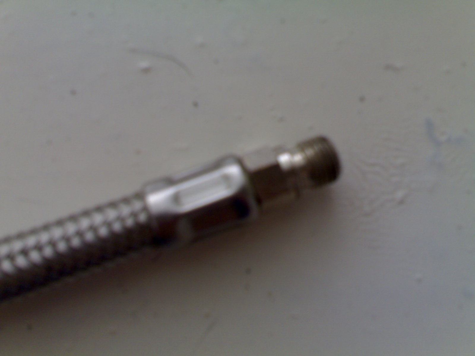

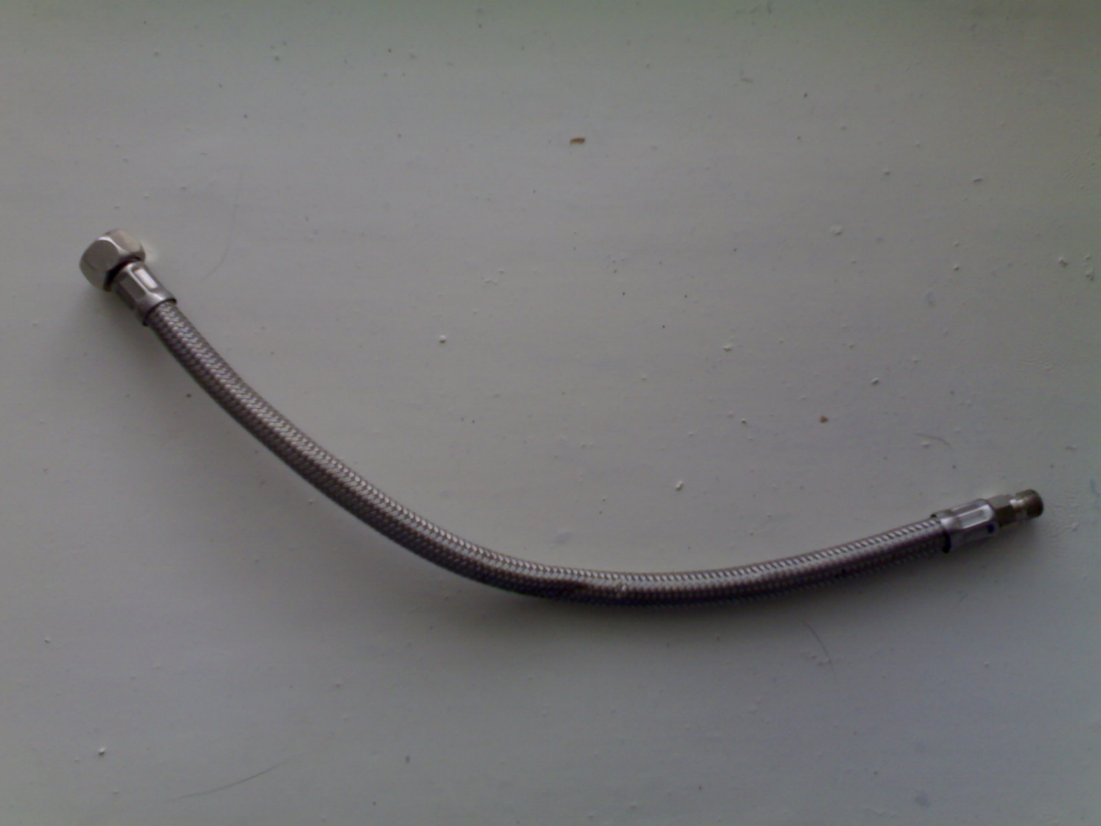

Люди подскажите вот нашел дома трубки сантехнические,короче там на 10 резьба как думаете подойдет к дозатору заместо трубок форсов!?проверить на машине нету пока возможности!

Не знаю, не измерял. Для замера налива по каналам ребята, кажись, в сантехнических магазинах (от душа что ли) шланги покупали.
Мне интересно будет себя чувствовать резина внутри этих шлангов, для бенза должна быть маслобензостойкая резина - из хлоропренового каучука, а в шлангах стоит обычная резина, которая от бензина набухнет и разрушится

Для замера - пойдут, делали так ребята. Кататься с такими трубками нельзя.мне же только сделать замер и все!
Если резьба мелкая - должны подойти.там на 10 резьба как думаете подойдет к дозатору заместо трубок форсов!?

Короче трубки описанные выше,как родные подошли к дозатору!и в место пусковой форсунки тоже подходят!так что рекомендую!стоят 200 тенге
