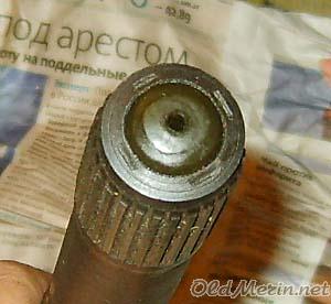

Как низко машина? Насколько близко положение шруса к горизонтальному?
На концах палки пластиковые вставки. И при сильном вдвигании гранаты только от них может быть стук.

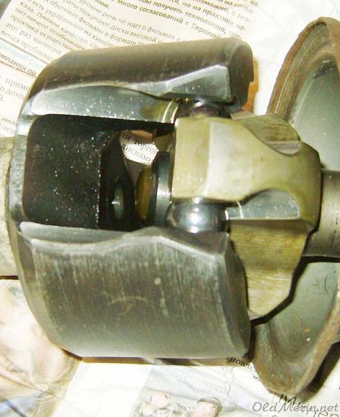

Вот это палка старого шруса. Без гранаты. На конце пластиковый наконечник, снижающий шум от удара.
Это шрус в разборе. Видно наконечник и лунку, в которую он ударяется.
В "новых" наверно есть что-нибудь подобное. В разборе их не видел.
