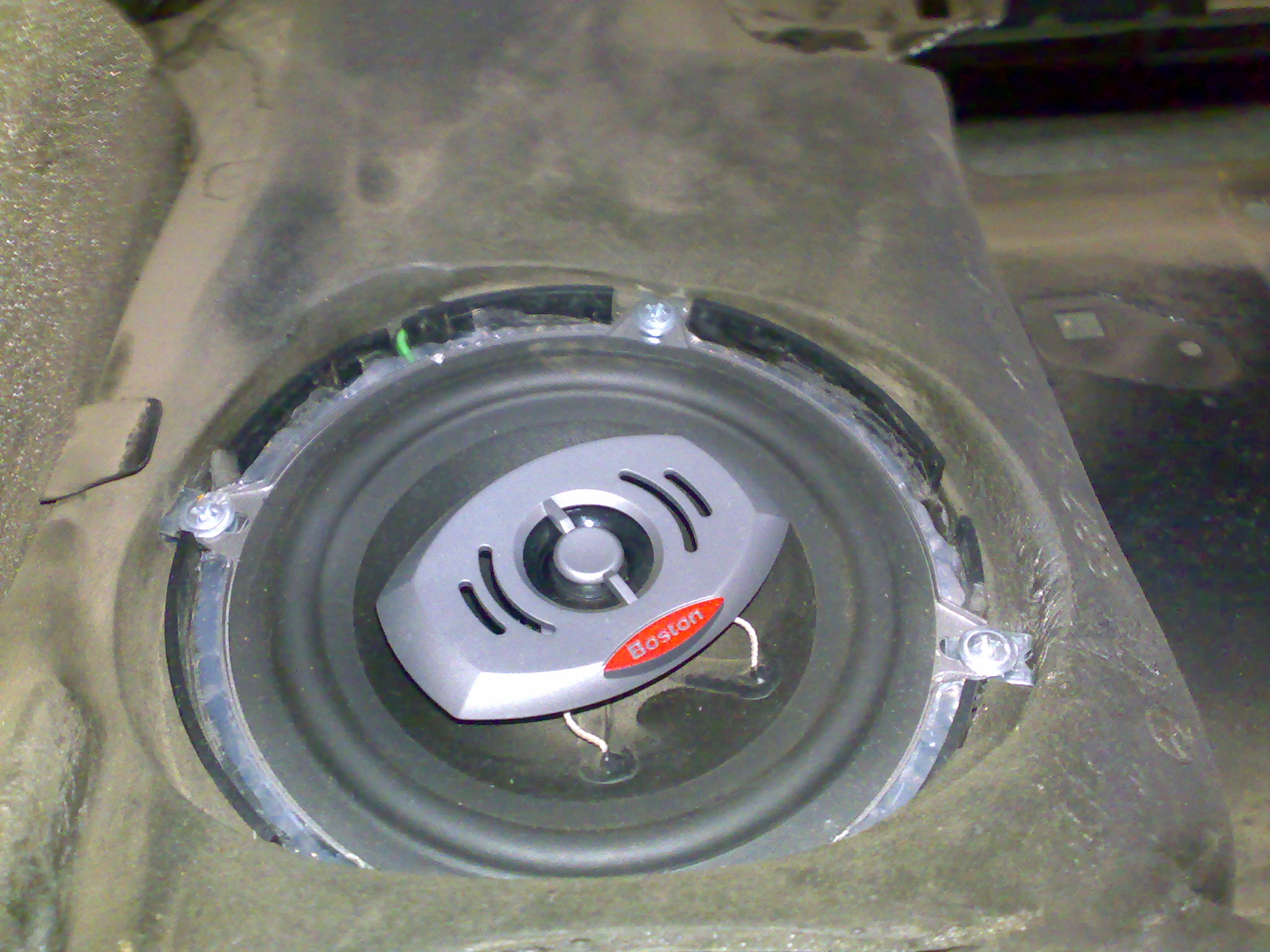

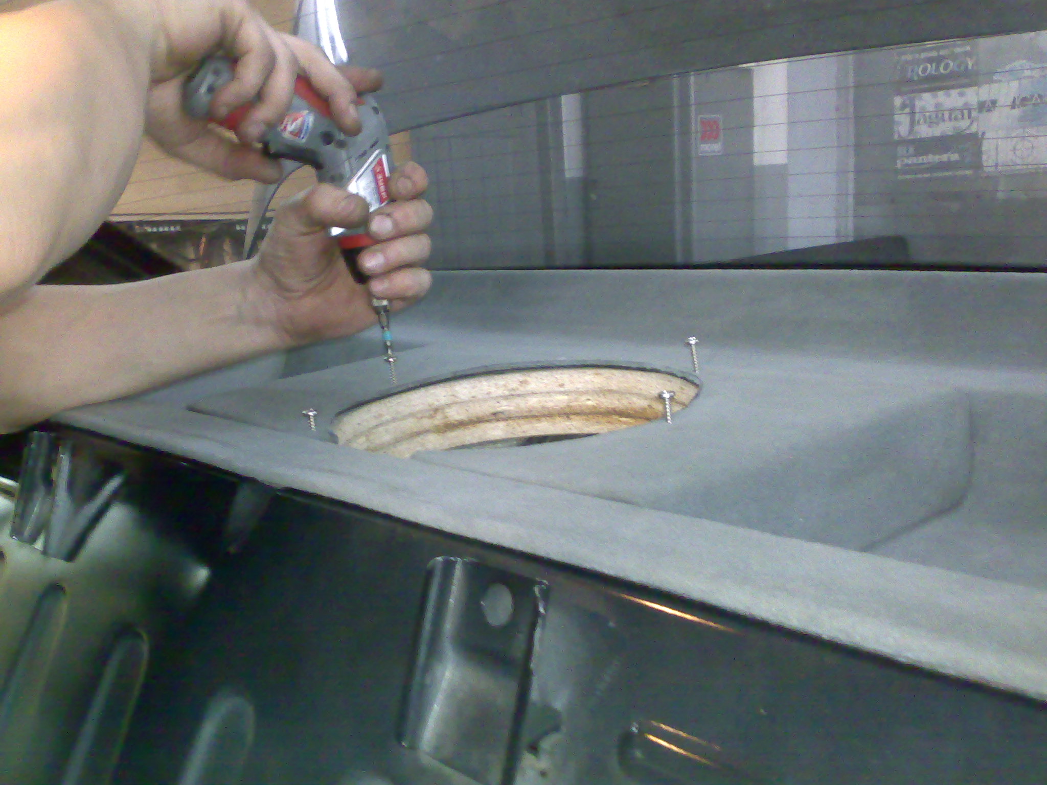

Много раз сталкивался с проблемой более-менее качественного звука в w124, закладывал разные бюджеты и схемы.
Если бюджет не очень большой, а картина звука должна быть полной, дам следующий совет:
1. Голова:
На сегодняшний день самой оптимальной головой является "Пионер" - ценовой диапазон от 4 до 10 тысяч рублей(разница в цене зависит не от качества звучания, а от дополнительных функций, настроек и количества выходов под усилители и тп.) Если усилителей(кроме сабвуферного) в проекте нет, то можно смело брать за 4500 руб. - обыграет "Алпайн" за 13000 руб. - 100% проверено (у друга магазин автозвука - сравнивали много раз).
2. Передние динамики:
Как ни странно в переднем торпедо (практически без доработок) лучше всего отыгрывают 2-х полосные динамики "Кларион" 13 см. за 1500 руб. Никого не слушайте про бюджетную компонентную акустику спереди (ей восторгаются те, кто мало чего попробовал, или ввалил в эту схему кучу денег). Лично сам пробовал ставить Герц, Инфинити, ЖБЛ, Кикер(длс) и динамики Лада 12 см.(в них просто защелки меняешь на штатные и сидят как заводские) - результат получался грустноватый.
3. Задние динамики:
Не мучайте себя и свой любимый автомобиль установкой блинов 6х9, результат того не стоит. Установите в штатные места приличные "Герц" или "Бостон"(компонентный или 2-х полосный) 13 см.(немного заморочек с герметизацией и крепежом) цена за комплект колеблеца в приделах 2500-3000 руб. - Играют как хорошие "блины" и никакого колхоза. У меня стоит 2-х полосный "бостон" за 2500 руб. - звук превосходный!
4. Сабвуфер:
Что бы не стояло в багажнике, любого диаметра и мощности в W124 седане - будет веселить людей на улице, но не Вас. На малой громкости ничего вообще не добьетесь, а на высокой только низкочастотный гул от которого выворачиваются все болты и шурупы и "разваливается" салон. Всему виной хорошая шумоизоляция и топливный бак. Если нужен качественный низ, то единственное решение это фриэйерный сабвуфер в полку между подголовниками, как раз вместо аптечки у меня установлен "пионер" 10-ка за 2700 руб. - радости "полные штаны" брать что-то дороже смысла нет.
По железу, бюджет получается довольно приемлемая: Голова - 4500, Динамики - 4000, Сабвуфер - 2700, Усилитель - 2500, Провода - 500 руб Итого: 14000-15000 руб. + работа Ваша или Не Ваша.
Конечно можно сделать все немного интересней, но это уже другие деньги.
- понятия крайне несовместимые...
убит наповал :grob:
хотя для унц-унц-тынц самое оно
