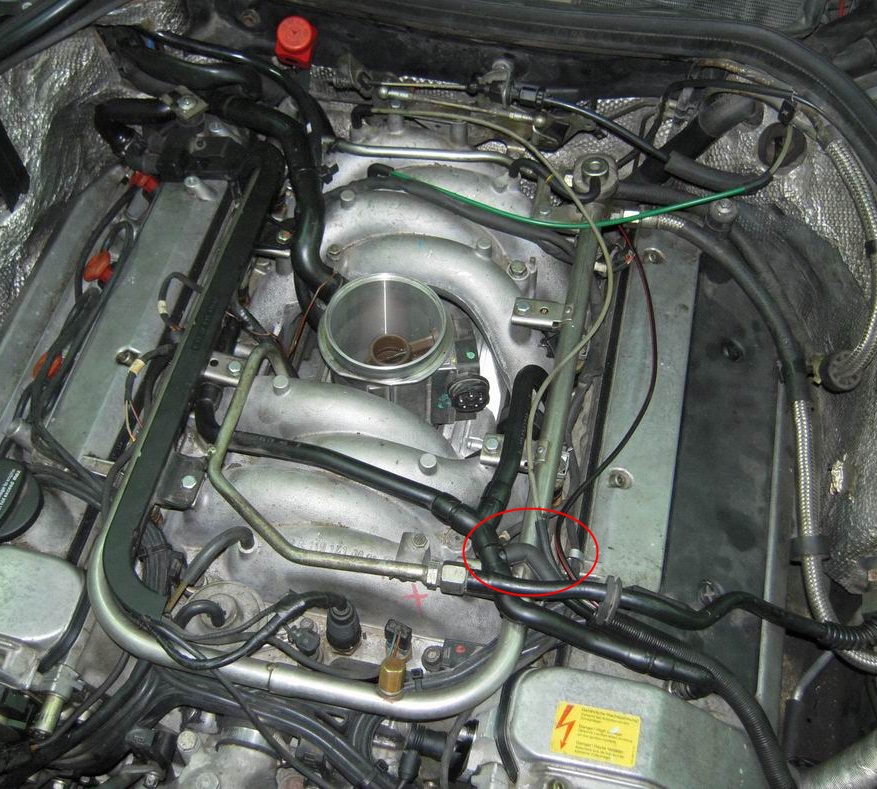

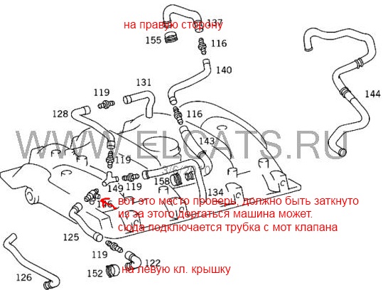

еще сегодня увидел что от блока к клапану адсорбера шланг не идет.(((( а лежит скрученный рядом.
смотрел в радиусе так сказать "поражения" ( куда может дотянуться - так и не нашел куда он подсоединяется. поидее к впускному коллектору. а куда - фик знает.
короче достался мне конструктор, блин. ну фишка в чем я по москве катался на нем целый день - все ОК. а как вНа тулу выдвинулся - такая шняга началась.

PS...выше не увидел...по поводу мот клапана...и скрученого шланга... у меня треснула трубка однажды, когда возился с мотором, не заметил...и машина на передаче стала дергаться...сначала не понял что случилось, но зная что я делал, все проверил и нашел что из-за этого.
ответная часть должна быть заткнута...первое очередное!!! ищи сначала подсос воздуха...треснутые шланги вентиляции картера.
