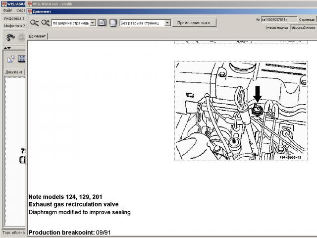

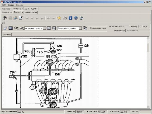

Первый - это датчик-клапан системы EGR.
Подключение:

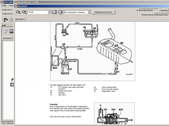

Второй - вентиляция бака:
