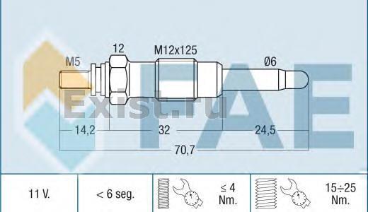

Для начала хотелось бы выяснить какие свечи стоят в двигателе топик-стартера. В 616х моторах можно встретить три вида свечей:
1) Петельковые (фиг сломаешь)
2) Стержневые толстые (тоже достаточно крепкие)
3) Стержневые тонкие (с ними нужно быть поаккуратнее)
На 616 912 к свечам добраться достаточно легко, а вот на бусовских версиях этого двигателя немного неудобно.
W220 S 320 CDI 2001г.
#11 ОФФЛАЙН   Port...
Port...
  • Cообщений: 29
  • Город:Екатеринбург (Юго-Запад)
    407d 1988-616913
Отправлено 04 September 2010 - 18:34
Думаю, что у меня третий вариант (тонкие)... :slobber: Image.jpeg
