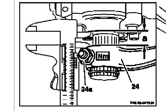

Кто в курсе-какое расстояние должно быть межу сошкой и рулевым редуктором..?
По маятнику выяснил,а на эту тему пока непонятка :confused:
Буду признателен за информацию...

Сошка должна быть прижата к стопорному кольцу.
не...не должна...проточка на валу под болт сошки не даст опустить ее вниз до упора к стопорному кольцу...
в ВИСе написано,что прежде,чем снять сошку,измерить расстояние "а"...что делать в случае,если это расстояние
не замерено..?при установке на вал проточка дает свободу положения сошки в пределах +-5мм до фланца редуктора...
