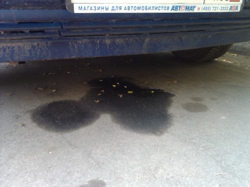

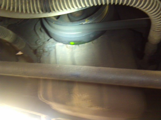

Несколько недель назад - заметил что капает тосол на горячем двигателе из патрубка который подсоединяется к радиатору (толстый). причем капал из места соединения патрубка с радиатором. При этом машина грелась. Поменял крышку расширительного бочка - все стало нормально. А сегодня днем увидел лужу под машиной. Я сфотографировал место, откуда капает - помогите понять как это называется и насколько гиморно устранить неполадку.
Вот фото:

скорее всего пип сальнику на помпе, перебираются или нет- не знаю.
удачи!
А что есть помпа? нужное в сервис машину гнать?
MB W124, M111960, E220, АКПП, 150 л.с., 1994 год
#4 ОФФЛАЙН   Аркадий 2011
Отправлено 03 July 2011 - 16:33
помпа это насос системы охлаждения, думаю придется в сервис раз не знаешь что это такое.
ее (помпу) надо снять с мотора, и поменять или перебрать( поставить ремкомплект).
:biggrin:

Да уже понял, что помпу - только так её и не нашел где она. Сегодня посмотрел на том месте где на фото я показывал уже сухо, но теперь течет на стыке патрубка с радиатором внизу слева - как будто хамут плохо затянут - но он затянут нормально. Как будто крышка пары не спускает и там давление большое - но крышку я недавно новую поставил. В чем может быть проблема?
