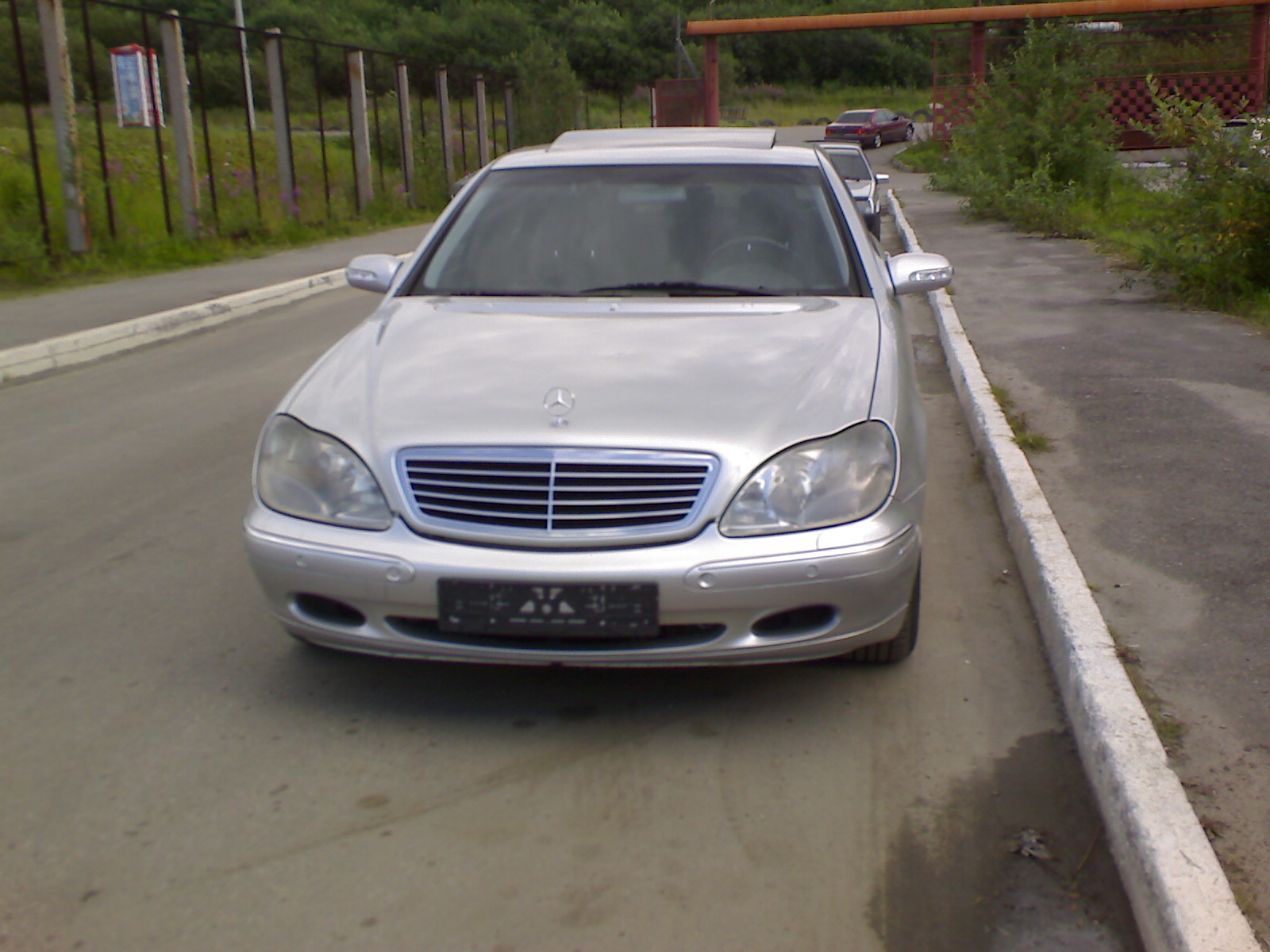

Отправлено 03 August 2007 - 15:54
PS
Вот он .. красавчик :) Сорри, не помыл, дождь седня был !
