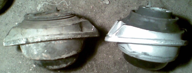

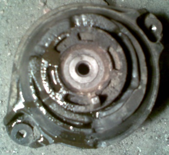

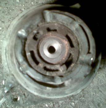

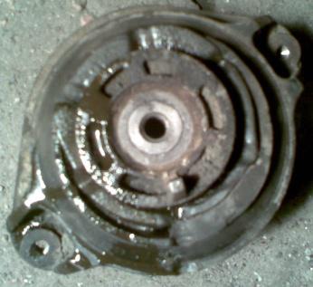

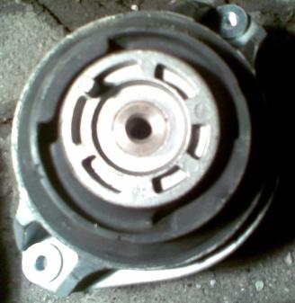

Их практически не было, и самое главное,
не видно в каком они состоянии, масло не вытекало, так как они как чашки)))
старые легко вынул, а вот с новыми помучался, запихнуть...новые же выше, двигатель поднялся на 3-4см.
вот чудо...

а как результат? мягче стал работать?
Мягче колебания двигателя.
Пропала вибрация на кузов, если стоишь и подымашь обороты до 1000 и чуть выше.
Так же пропала вибрация по кузову при включении задней передачи, пока тормоз держишь.
Мягче по дороге едет, когда неровности, раньше каждая кочка в кузов чувствовалась)
А вообще, мотор ровненько и так работал на старых подушках, на новых он все же как то непривычно),
ожидал большего конечно)))но и так приятно)...правда помучался с заменой.

Красавчег,мотор как поднимал?
Я не совсем понял,а откуда масло не вытекало?
ну как подымал)...
вывешивал машиину, доску под ребра поддона, откручиваем подушки, подымаем домкратом двигатель.
потом откручивал лапы от двигателя)...вынимал. А когда ставил новые, еще половину всего снимал, мало очень места)
А так они же гидроподушки)))типа
в них масло,между слоями резины, на правой фотке видно остатки масла))) вытекли при вытаскивании\перевороте подушки, в лицо :mrgreen:
Вот по фотке, лежат верхом...и получается что может вытечь тока со стороны резины)
