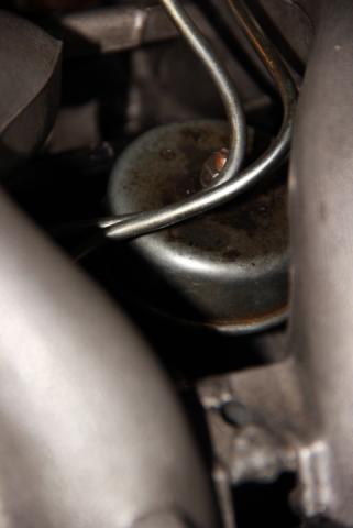

Если в двух словах - рейка, это та часть ТНВД, которая управляет работой плунжерных пар.
Лезть туда не надо! Этим занимаются специалисты по топливной аппарутре на специальных стендах.
Если дизель дергается при разгоне - нестабильная подача топлива.
Начинаем с замены топливных фильтров, потом роем дальше.
Удачи!
Добрый день! Спасибо за информацию. Все началось с того, что в самом начале моей покупки данное авто плохо заводился. С 4 - 5 раза, гоняя стартер по 20-30 секунд и все это при плюсовой температуре. На прогретом заводился и работал замечательно. Угнал на станцию, выяснилось, что там не сильные мастера. Выставив (якобы) все метки, стал заводится еще хуже, плюс ко всему оказалось, что было проварено нижнее ухо у ТНВД, что вызвало течь масла между ТНВД и блоком. В результате 1 кг герметика. Отблагодарив "мастеров" я кое как доехал до дома. Поговорив со знакомым поставили другой, вроде рабочий ТНВД, в итоге стал дергаться при движении в начале разгона и при резком сбросе газа.Не связано ли это с моей личной регулировкой подачи оборотов холостого хода (в задней части ТНДВ) или же сверху (не знаю как это называется) бочонок с регулировочным винтом и контрогайкой? После замены ТНВД кажется двигатель стал работать резче (звук двигателя стал громче).
