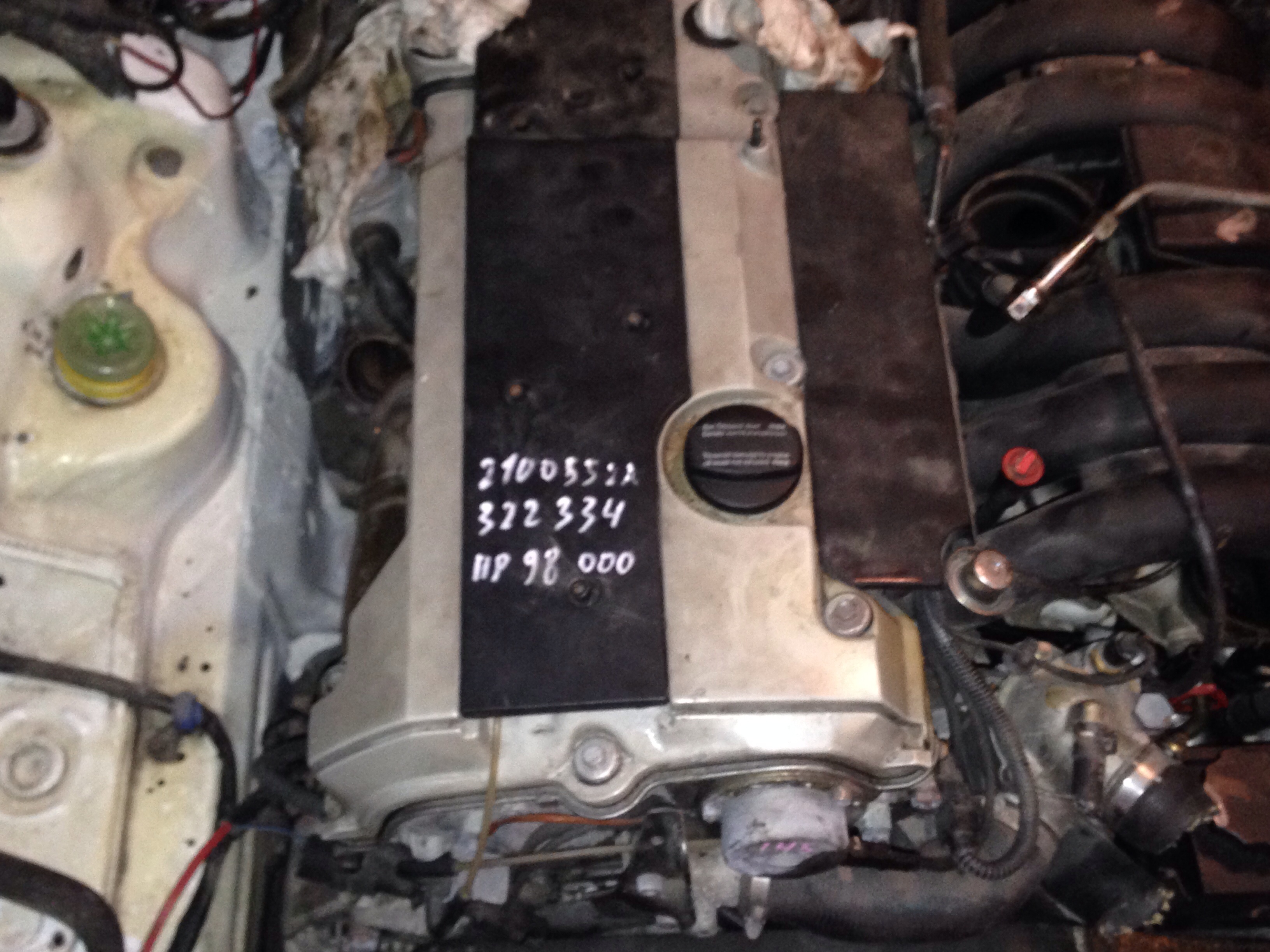

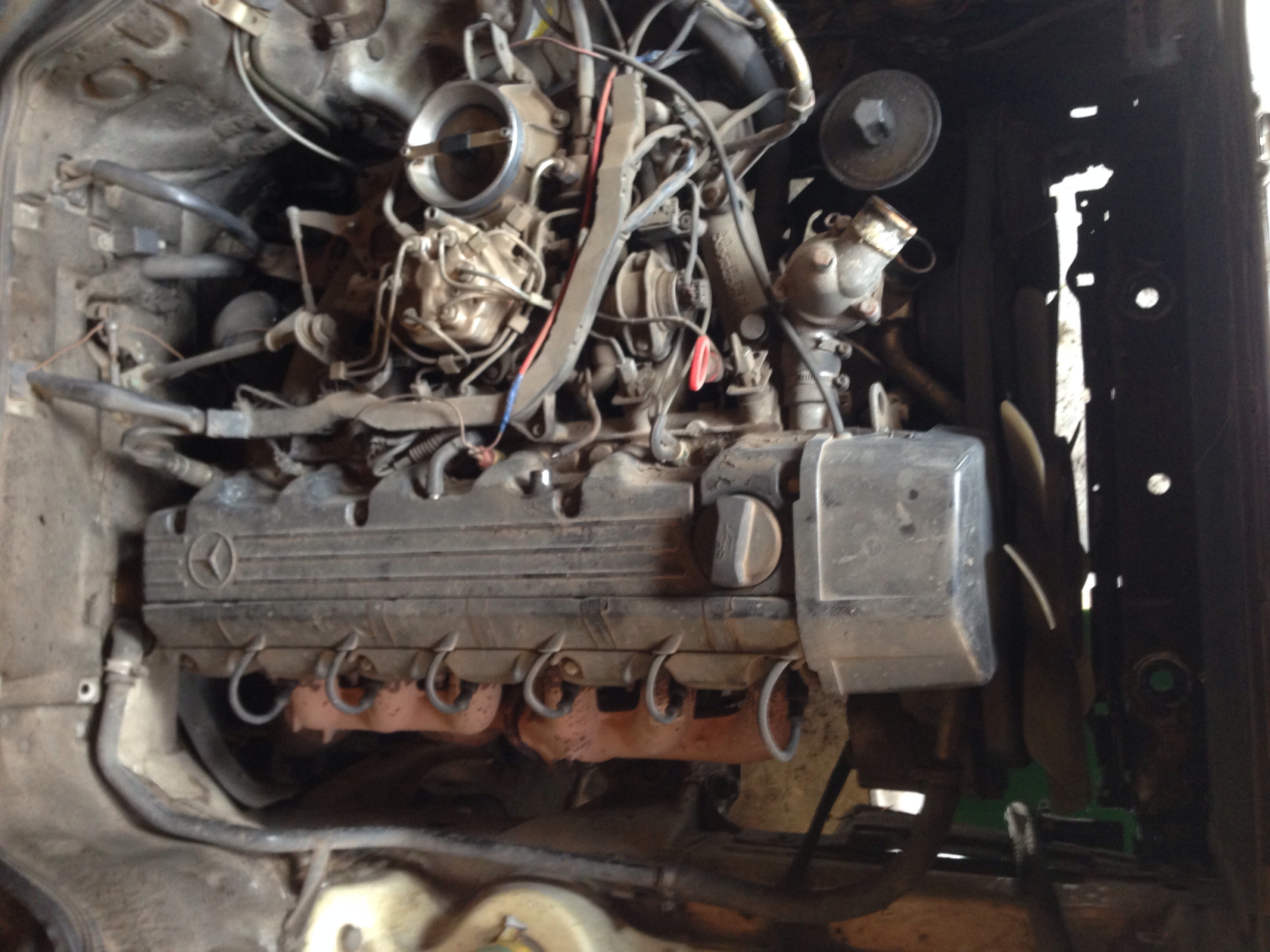

добрый день купил W126 1991 года с двиглом m103 поменял двигатель на m104 с 210 кузова об 3,2 машина отказывается заводиться на холодную заводится если выкрутить одну любую свечу или в момент когда крутит стартер а ктото одевает фишку датчика коленвала комп ошибок не показывает

ну а что комп показывает перед пуском и во время пуска?
показывает что все в норме, датчики калена распредвала менял и новые и с рабочих машин на горячий дрыгатель стартером тоже приходится крутить дольше чем надо секунд 5-7
