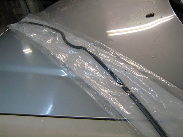

А рамка пластиковая вот эта!

Вот в той рамке что на фото ( Это моё фото ) В пазу стоит технологическая вставка ! Вытаскиваем её перед установкой резинки, смазываем силиконовым гелем и всё встаёт как по маслу.
Спасибо! У меня вопросик, можно ли эту рамку поставить (приклеить) вместо той. которую приклеили стекольщики(без канавки)??????
