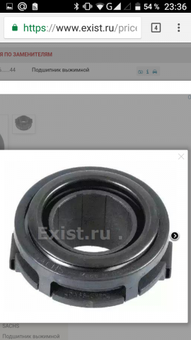

Автодок,угадал)запрессованно все нормально,зазоров нет,сама болванка так выточена,как умудрились х.з.
На этих фото тоже самое

Отбой тревоги,оказалось он самоцентрирующийся,залип просто в одном положении,сам подшипник гуляет вокруг ступицы.
Попробую видео скинуть,по фоткам не понятно будет.
