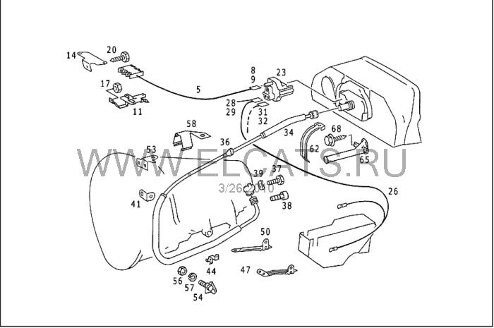

Вывеси одно колесо, заведи, включи передачу, колесо начнет вращаться, посмотри на тросик , если крутится значит дело не в нем, спидометр в топку.
Поменять самому можно. Домкратим левую часть авто, СОБЛЮДАЯ ТЕХНИКУ БЕЗОПАСНОСТИ лезем под машину. Трос крепится в задней части КПП справа снизу, увидиш его сразу, болтиком под ключ на 10. Болт долой, трос из КПП вытащится. Освобождаем его от всяких клипс кои найдутся снизу. Снимаем приборы и вытягиваем в салон. Ставим в обратной последовательности.Важно:сначала крепим к спидометру, затем к КПП. Неоригинал стоит 400-800 руб, оригинал 3000-3350,

да и еще: трос 5ти ступенчатой и 4 ступ. разные по длине, 201 и 124 взаимозаменяемы, лучше найти б/у оригинал, не потеряй резинку с флянца который в коробке.
