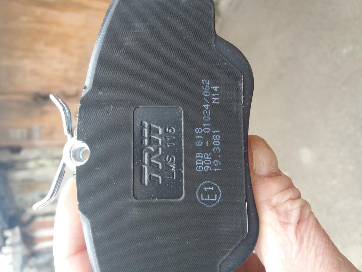

#9 ОФФЛАЙН   КИРША
КИРША
  • Cообщений: 1728
  • Город:Запорожье
Отправлено 14 March 2017 - 18:39
полгода задние катаю, тормозят неплохо, иногда скрип есть, хоть и медную смазку закладывал
перед textar-тоже полгода как, получше колодки явно будут
пришли сегодня TRW 480гривень без датчиков на вид красивая штука ,завтра сделаю фото ,вроде как оригинал не китай потер друг о дружку сажи нет чел сказал что видать из старых запасов ,так уже даже TRW не делает в таком качестве ,сменю поглядим как будут тормозить ,стоит пока ремза ,гувно,,, диски каждый день нужно мыть да и умерли на 20ти тыщах но не пищали

#11 ОФФЛАЙН   КИРША
КИРША
  • Cообщений: 1728
  • Город:Запорожье
Отправлено 16 March 2017 - 19:35
колод.jpg колод3.jpg [attachme   как обещал сделал фото колодок цена 1200 в рублях как сменю поделюсь впечатлениями но пока внешний вид обнадеживает вроде не фуфло китайское
Сообщение отредактировал КИРША: 16 March 2017 - 19:35
