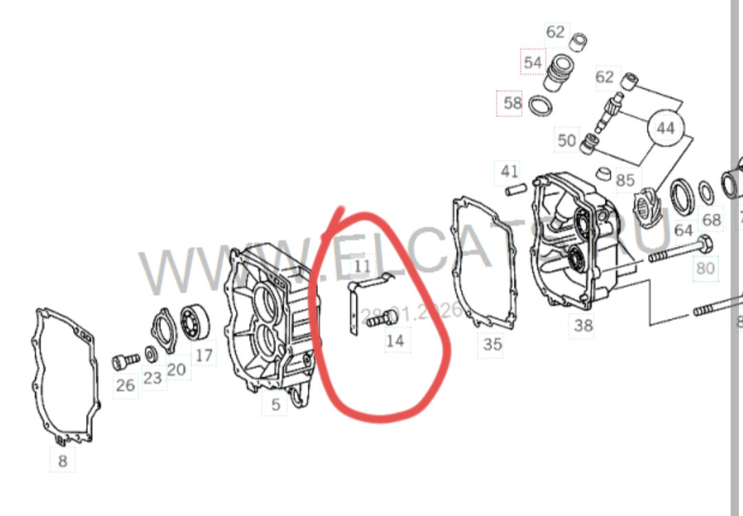

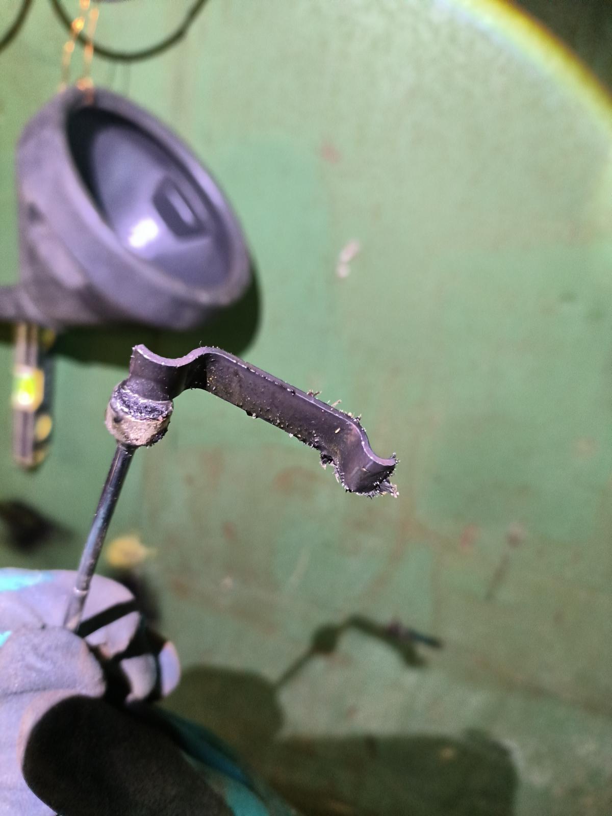

Доброго всем времени суток уважаемые коллеги! Приобрел несколько месяцев назад у соклубника синий w124 sportline 90го года вместе с силовой установкой m104.980+717.450 МКПП. Автомобиль с 6-ти летнего простоя и успел преподнести много неочень приятных сюрпризов
.В данной теме хотел бы обсудить один из них а именно ОБЛОМАННЫЙ фиксатор коромысла 1ой и задней передачи. Предыстория. Было принято решение заменить масло в КПП , после слива старого масла внутри корпуса я увидел какой то продолговатый предмет закрывавший практически полностью сливное отверстие.. Сказать что я был удивлен это ничего не сказать.. По схеме КПП я идентифицировал данный кусок как некий фиксатор коромысла.. Собственно говоря вопрос , как он мог поломаться на данной МКПП? Болячка это или стечение обстоятельств? Также вопрос можно ли передвигаться без данного упора? Ещё вопрос в случае запрета эксплуатации, где или у кого можно исправить данную поломку? Данную КПП я не разбирал , обучающих поэтапных роликов тоже пока не нашел , поэтому лезть ремонтировать данную коробку не рискну , дабы не "наломать дров". Заранее спасибо за ответы! город Москва.

Это не болезнь. Пружинку сломали скорее всего в процессе неквалифицированной сборки. Передвигаться можно, но на задней придется придерживать рычаг, а 1-ю можно вообще не включать (трогаться со 2-й).
При наличии целой пружинки, могу заменить ее в вашей коробке.
