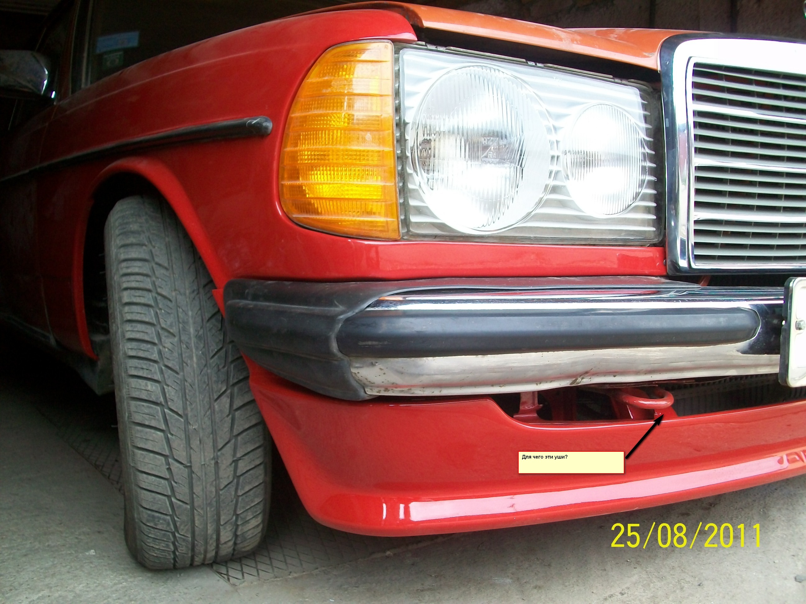

Новые фотки
На зазоры можно внимания не обращать - всё будет выставляться после ремонта и покраски последней детали. Планирую при завершении работ снять глянец и "дунуть" на один слой всё заодно.
Кстати, есть вопрос. Для чего сделаны уши, показанные на рисунке?

Отправлено 25 August 2011 - 15:58
Прикалываешься ? :) Ухо. Одно. Буксировочное. :-)
#24 ОФФЛАЙН   ЗоМер
Отправлено 25 August 2011 - 16:00
А, дошло. :redface: :smile:
Сзади - второе ухо. Шоп ты кого-нибудь буксировать мог.
#25 ОФФЛАЙН   Silin Mike
Silin Mike
    Почитатель W123
  • Cообщений: 8277
:oops: Не-не-не! Ухо на губе.
#26 ОФФЛАЙН   ЗоМер
Отправлено 25 August 2011 - 16:03
Тогда как вариант - для крепления противотуманок.

Для отрывания губы...
Типун тебе.... :dont: . Если она оторвётся..... а она не оторвётся, а вывернет крылья наизнанку.... Кстати, думаю вернуть пружины(родные) на место - у этих я отрезал по одному витку. Не хочется зимой проблем. Эти уши, полагаю, служат для крепления губы к передней балке(той, что за бампером) - чтобы её не вывернуло. Но какие там кронштейны должны быть? Может есть на Форуме знающий человек? :redface:
Дак - выломает же тогда... :smoke:
PS:
:idea: Осенило, нах!
Мишка, это ухо - металлическое? С внутренней стороны губы - продолжение есть? На кузов это продолжение - можно прикрутить?
Тогда, если всё так - это просто буксировочная серьга! Цеплять за неё, вместо штатной - шоп, при буксровании за штатную - губу тросОм не порвать... :gigi:

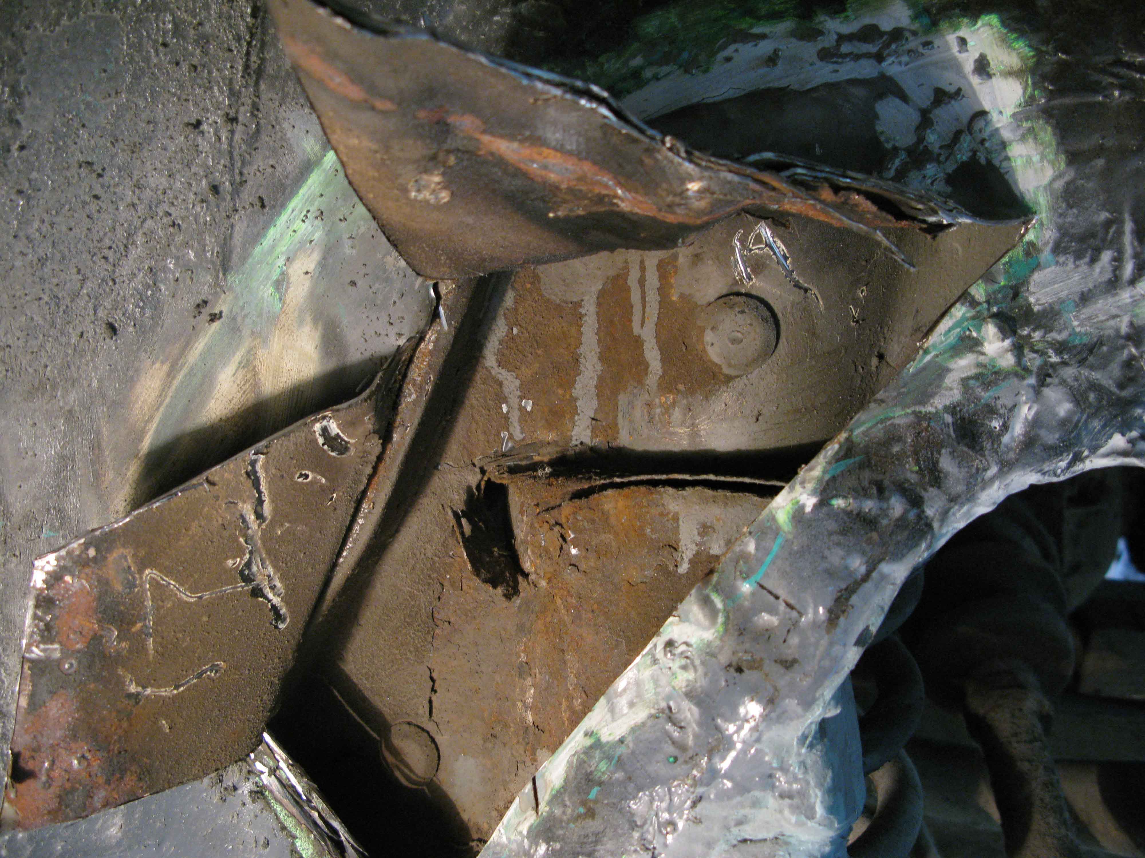

Помня, что пришлось лечить ЭТО, как я писал выше - и каковое лечение не было, по запарке, задокументировано -
набрались-таки куражу и вскрыли противоположную, уже переваренную сторону:
Разумеется, чего опасались - то там и оказалось :gigi: :
Придётся лечить и, если ф/аппарат не заеб&т своими капризами - отснять процесс... хотя, собирались сегодня доделать харю.
Ладно, посмотрим - что и как пойдёт. :smoke:

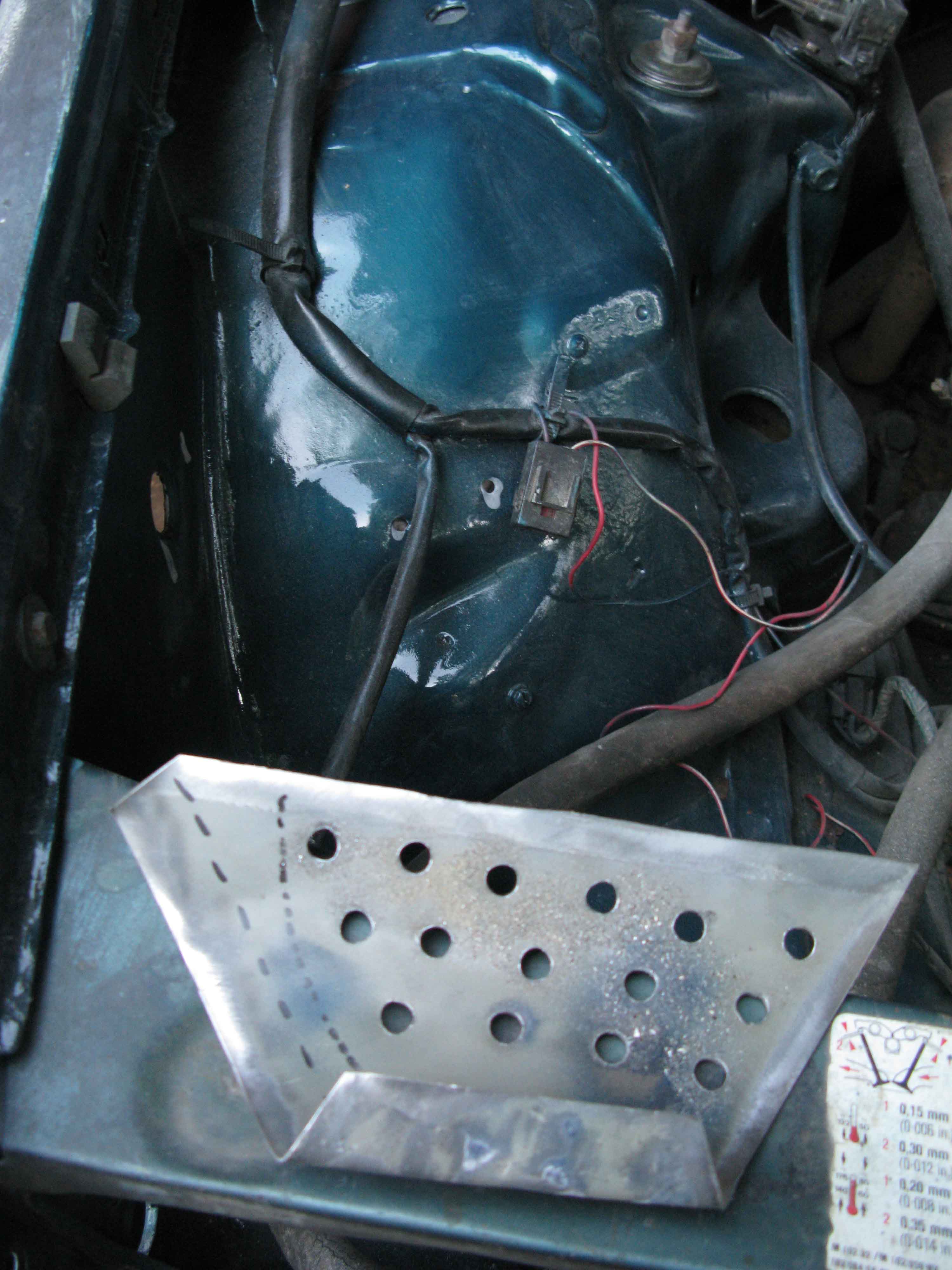

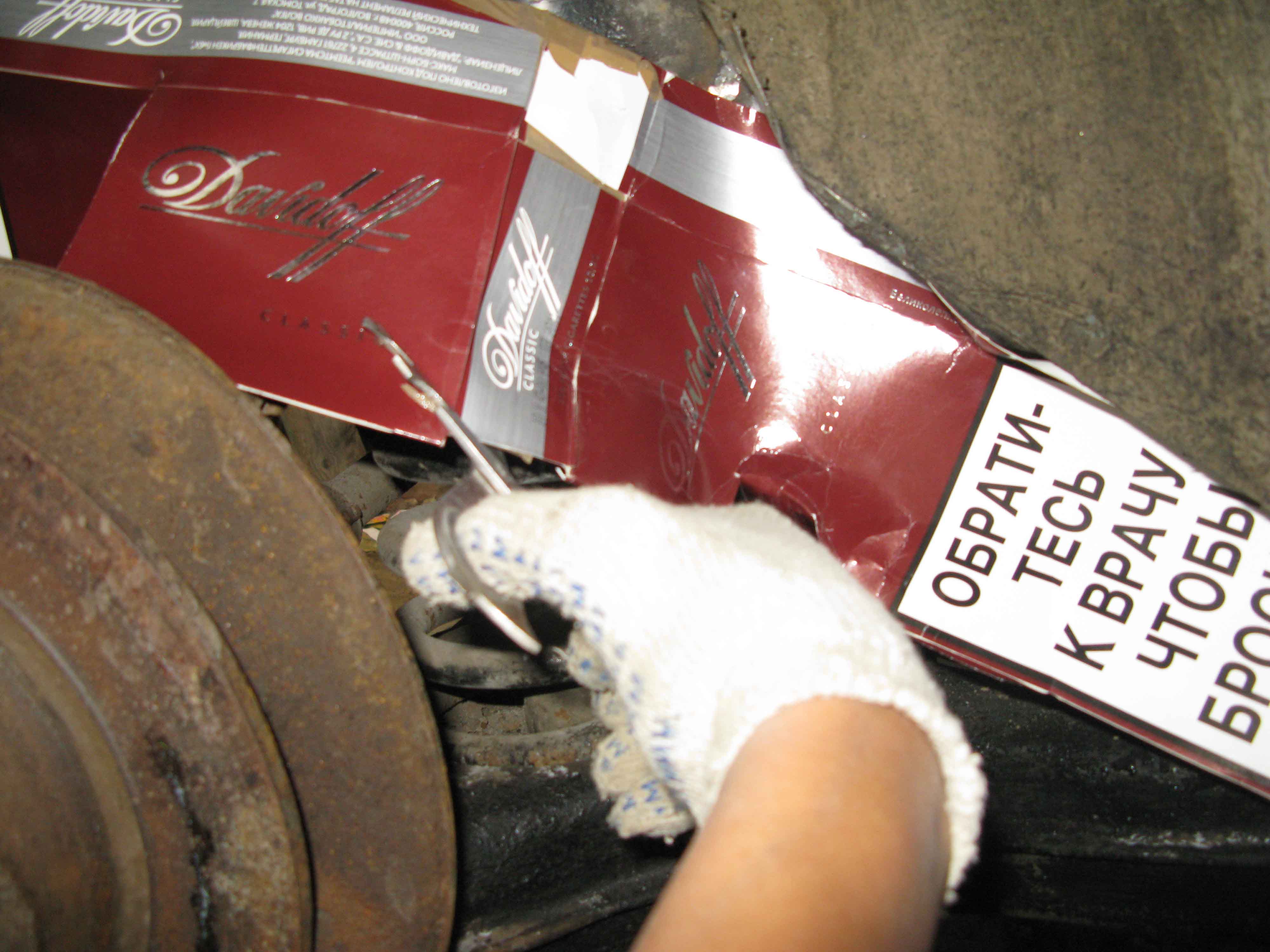

Ну, вот: пока варится морда - делается, как обычно - шаблон,
по которому готовится пластырь
(вид пластыря на фоне брызговика - совсем недавно ещё выглядевшего очень похоже на этот пластырь... :gigi: ну, это я подзагнул, конечно :redface: - но он был очень дырявым :gigi: ).
Ладно - жена пришла и возмущается, пойду хреначить далее - "Барин, пахать - подано..." или "Работай, негр, работай - солнце ещё высоко" :lol:
