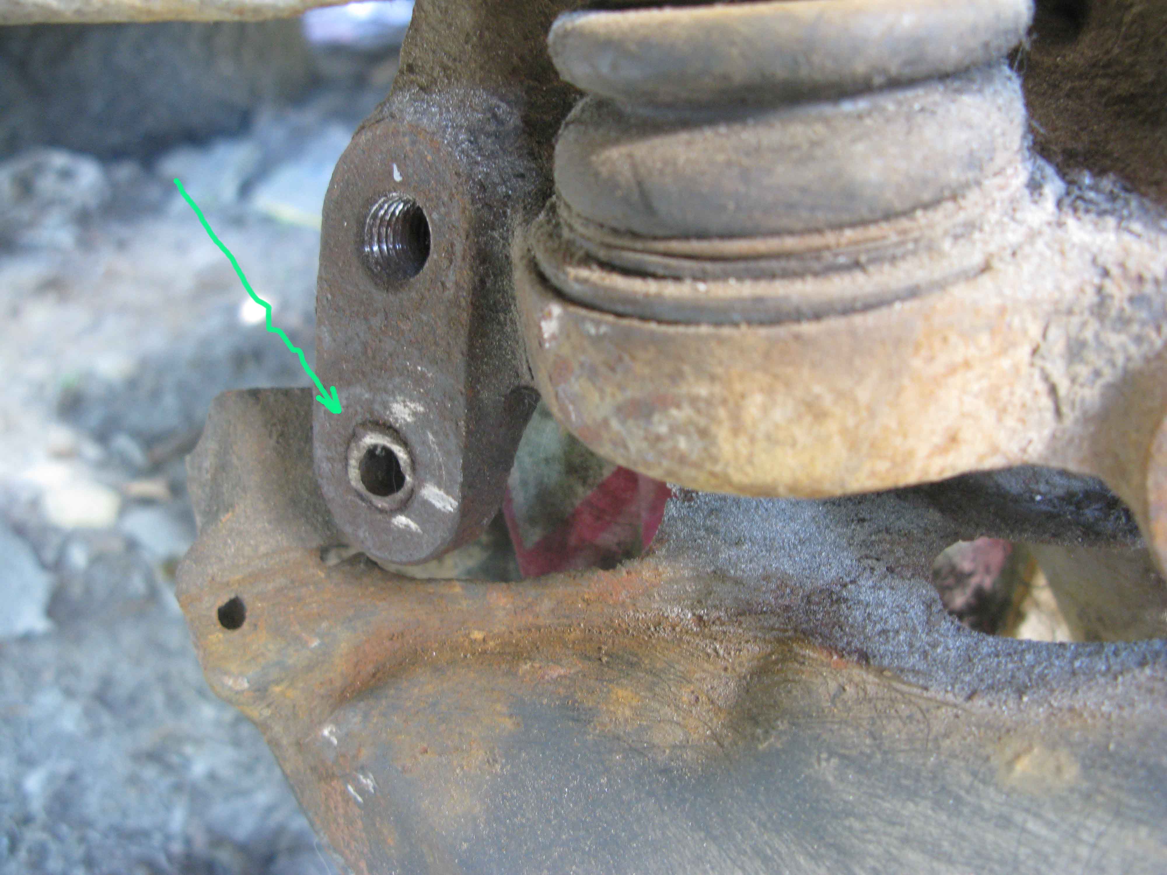

Задам вопрос тут, чтобы тем не плодить. :smoke:
Ситуация:
- сын, при замене рулевой трапеции на 123м - умудрился сломать вот этот болт (зелёная стрелка), почти вся резьбовая часть осталась в теле - на всю его толщину
- я умудрился это дело высверлить (на фото - выходное отверстие моей сверловки), но рассверлить до резьбы не получается - свёрла зализываются, как жопа Брежнева - при его жизни
- метчик, понятное дело - не берёт, а забиваемые тораксы (разного рисунка рабочих поверхностей) - прокручиваются
Вопрос:
- шо, таки - делать?
PS: Менять целиком - не хотелось бы, там хорошие шаровые. :redface: Газовой сварки нет, увы... :bangheat:
Ситуация:
Вопрос:
Мне посоветовали http://www.electro-m...ml#.TlkSoF00-qk , но пока не удалось найти
Ситуация:
Вопрос:
Как посоветовали выше - экстрактор или купить настоящее качественное алмазное немецкое сверло и стоит не 15 рублей, а 170 рублей.
У меня был случай, болт остался в резьбе, высверлил, вкручиваю тайваньский экстрактор, пытаюсь выкрутить, экстрактор сломался прям внутри просверленного отверстия. Ни одно советское/отечественное сверло не брало его, тогда купил немецкое за 150-170 рублей и потихонечку высверлил остатки экстрактора.
Экстракторы уже переломал - не самые худшие. Свёрла... тут ситуация неоднозначна: как видите, просверлить удалось - и человек, разбирающийся в металлах - намного лучше меня, по крайней мере - был сильно этим удивлён. Свёрла имеются - и немецкие, и - с3.14зженные с завода им.Хруничева (наследие перестройки и уличных развалов :smoke: )... Если бы сразу прошёл в диаметр, проблемы бы не было - однако, собздел повредить резьбу - и теперь расплачиваюсь. :bangheat:

Хорошо заточенным зубилом подогнуть остатки внутрь, в сторону оси болта, а там видно будет или часть отвалится, тогда метчик можно будет уже закрутить основательно, или остатки отстанут от резьбы и можно будет какими-нибудь кусачками выкрутить.
Или подогнуть зубилом, а дальше каким-нибудь мощным шилом загибать по максимуму внутрь, отгибать обратно, загибать... Пока не отломается кусочек и так выламывать остатки.

Греть и еще раз греть. Горелка с баллоном бюджетные в 200-250 руб встанут.
На "сухую" экстрактор что атомная бомба в руках обезьяны. нихрена они не спасают, даже самые лучшие.
Можно еще охладить. но таскаться за сухим льдом далеко и неохота.
Если просверлили уже насквозь, то можно перепилить остатки трубки-болта и он почти легко выкрутится. Небольшой пропил на резьбе никак не скажется на её свойствах.
А случается такое дело с этим болтьм довольно часто. Из-за того, что кто-то когда-то пожалел или не имел фиксатора резьбы при сборке.
Просвятите что за хэ?
Высверливать на станке - все элементарно, если сверла не китайские. Обычными сверлами, только охлаждать сверло не забываем ;) Можно фрезой пропилить как сказал предыдущий оратор.
Рискованным мне это показалось - там металл получше, чем у самого зубила - да и тело послабее, чем болт - если не ошибаюсь.
Вот случай спросить, где ими торгуют :mrgreen: - давно хочу, но не попадаются... хотелось бы знать так, чтобы попутно зарулить при очередном набеге на мАССкву. И - что порекомендуете конкретно, мэтр? Пару раз нарывался на подобные изделия, но сами продаваны отговаривали от покупки - узнав, для каких оно мне целей.
Оба-на!!! Аж АбЫднА, что самому в голову не пришло... :bangheat: Чем запилить - придумаем. :mrgreen: Спасибо, отличная мысль! :applause:
Пока, до завтра - подсунул снизу маленькую лоханку с керосином, перевернув тормозной щит - таким образом, злополучное тело оказалось погружённым... :gigi:
Ну так зубило надо хорошее, кстати из ключей хромванадиевых хорошие получаются если обточить. Это если есть сломанный или просто ненужный.
Насчет того что рычаг слабее болта, сравни толщину. Максимум покоцается у самого края, что в принципе не важно.
Пробовать надо в общем.
