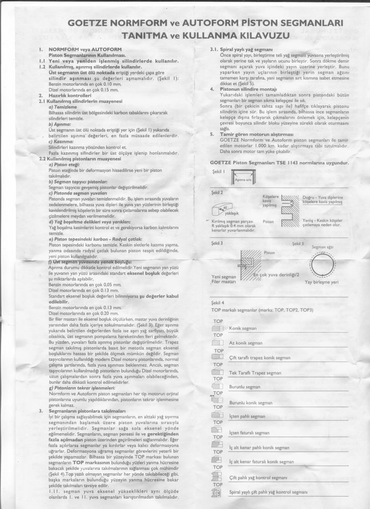

врать не буду не когда на маслосьемные не заморачивался по поводу установки на следущей недели придут новые колечки и посмотрю на них

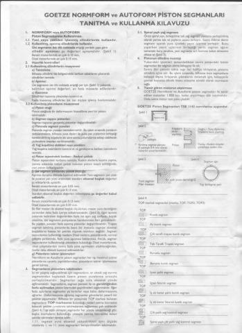

Сам никогда не заморачивался, пока не попал турецкий гётц. Чисто случайно обратил внимание на скребок и маркировку.
Потом лазил по просторам инета и смотрел какие кольца вообще бывают.

понятненько буем знать,спс за лишнию инфо,буду обращать внимание,просто они не на всех кольцах есть,вот сечас держу перед собой оригинальное мерсовское колечко,на нем нет ни чего и собоих сторон оно одинаковое,но как я понимаю сечас стали делать и маслосьемные,вчера в енете ползл отрыл про установку на ВАЗ приору там на маслосьемных есть эти букавки,ну на будущее будем знать)
