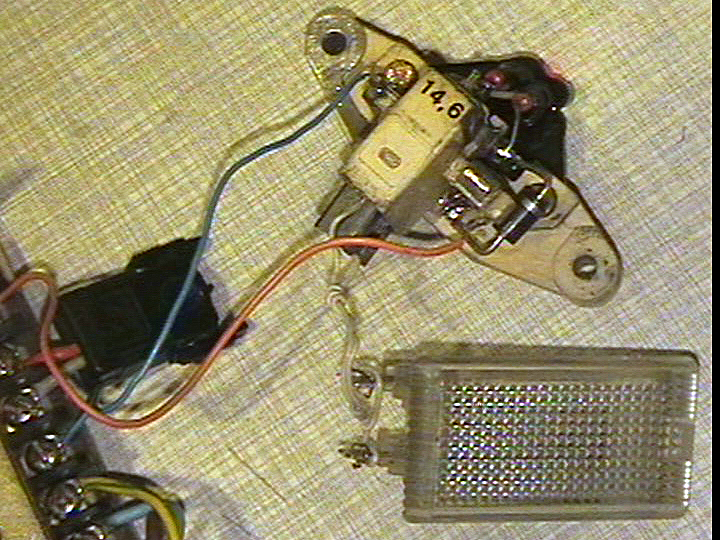

Я уже давно экспериментировал с регулятором.
Любой регулятор легко переделывается на 14,5 В.
Для этого на информационный контакт, в разрыв, навешивается мощный кремниевый диод. Падение напряжения на нём 0,7В. РР думает, что бортовое напряжение ниже и поднимает его на 0,7В.
Кроме того, на моём регуляторе была применена схема индикации исправности реле и генератора.
Добавив два светодиода я получил возможность подняв капот сразу увидеть, что реле работает и обмотка возбуждения цела. Светодиод мигает с частотой размыкания обмотки возбуждения при достижении напряжения отсечки. Моё ноу-хау.
Вот простая схема проверки регулятора на напряжение отсечки. Лампа мощностью 5 ватт.
Если в щётках будет даже плохой контакт, светодиод не будет гореть.
В первое время, с восхищением, показывал как у меня под капотом светодиоды горят.
При экспериментах издевался над РР как хотел. Так что напрягать его пофигу.

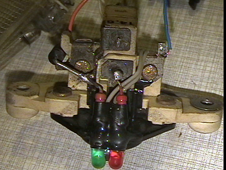

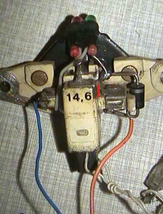

#40 ОФФЛАЙН   kit123
kit123
  • Cообщений: 2233
  • Город:Москва, ЮВАО
Отправлено 07 August 2008 - 23:49
Т.е. диод ставится на плюс (разрыв) перед плюсовой щёткой и входом в "таблетку",т.е. контакт с гены (плоский внутри ), дальше диод,потом контакт таблетки что прижимается к гене внутри.
Светодиоды.....Резисторы, я так понимаю, по 1 кОм,...Один я могу подсоединить на щётки...пока идёт ток по ротору-светодиод не работает,
напряжение отсечки сработало-светодиод начал работать.Куда вешать второй светодиод? За идею огромное спасибо, по поводу диода я
уже владел информацией, но применить не решался, думал что это будет очень просто для мерса.О светодиодах хотелось бы поподробней,...
Последовательно, или независимо они работают....Спасибо , Fava.
P.S. А понял , один плюс идёт с генератора на светодиод,потом на массу...другой плюс идёт через ротор (щётка) и на массу...так?.
Каждый светодиод независим.
При этом один горит, а второй мигает с заметной частотой.
Один сидит на щётке, т.е. контакт обмотки возбуждения.
Второй сидит на минусе диода. Контакт, подходящий ко второй клёпке распилен. И на этом разрыве включен диод.
На фото 1 показано место распила.
Поэтому, формально, второй светодиод на втором контакте щетки обмотки возбуждения.
Резисторы по 1 кОм. и оба на массе.
Зелёный горит, красный мигает.
Резистор 68 Ом необходим. Он немного снижает макс. границу напряжения, но улучшает режим работы РР, не давая ему перегружаться.
Сообщение отредактировал kit123: 08 August 2008 - 00:35
