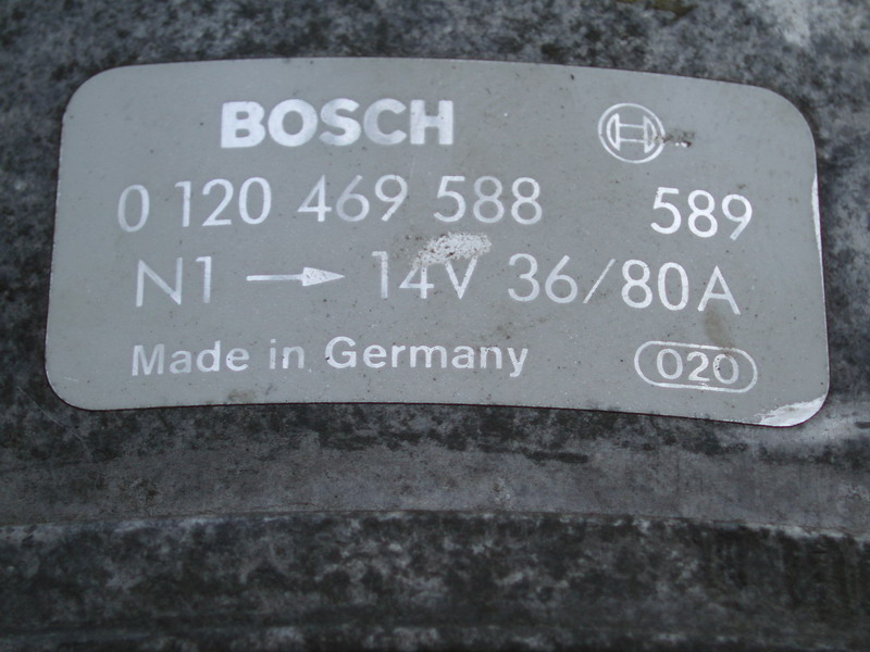

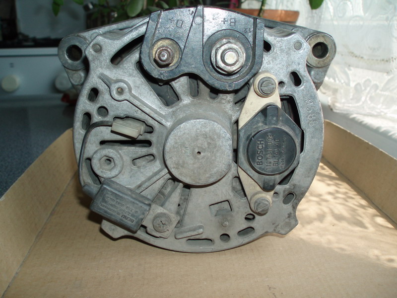

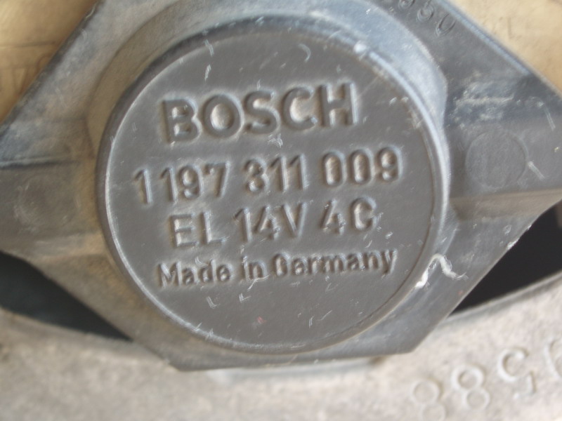

Отправлено 04 August 2008 - 14:35
Уважаемый ЗоМер.Начитался про электричество и зарядку.Померял U на Аккумуляторе 13,45V, под нагрузкой,свет+противотуманки+обогрев
заднего---13,25V.Снял регулятор,подключил к регулируемому блоку питания, на щётки вольтметр----U отсечки 13,54V.Резистор 68 Ом звонится
нормально (66,7 Ом),снимал не с угля, а где припаяны,все токоведущие линии звонятся прекрасно.
На разборке, кто занимается ремонтом ген-ов, сказал что их( РР ) существует много видов,рассчитанные на разные климатические зоны, и чем
южнее страна-тем меньше напряжение .
Вопрос N1;Действительно есть такие регуляторы?( с пониженным U).
N2: Какую функцию выполняет резистор?
N3: Маленькая клемма (гайка на М восемь),откуда приходит тонкий провод--на прямую с замка зажигания, через лампочку,если можно эту цепь
поподробней.
Ответы от других форумчан тоже приветствуются. С уважением Fava.
