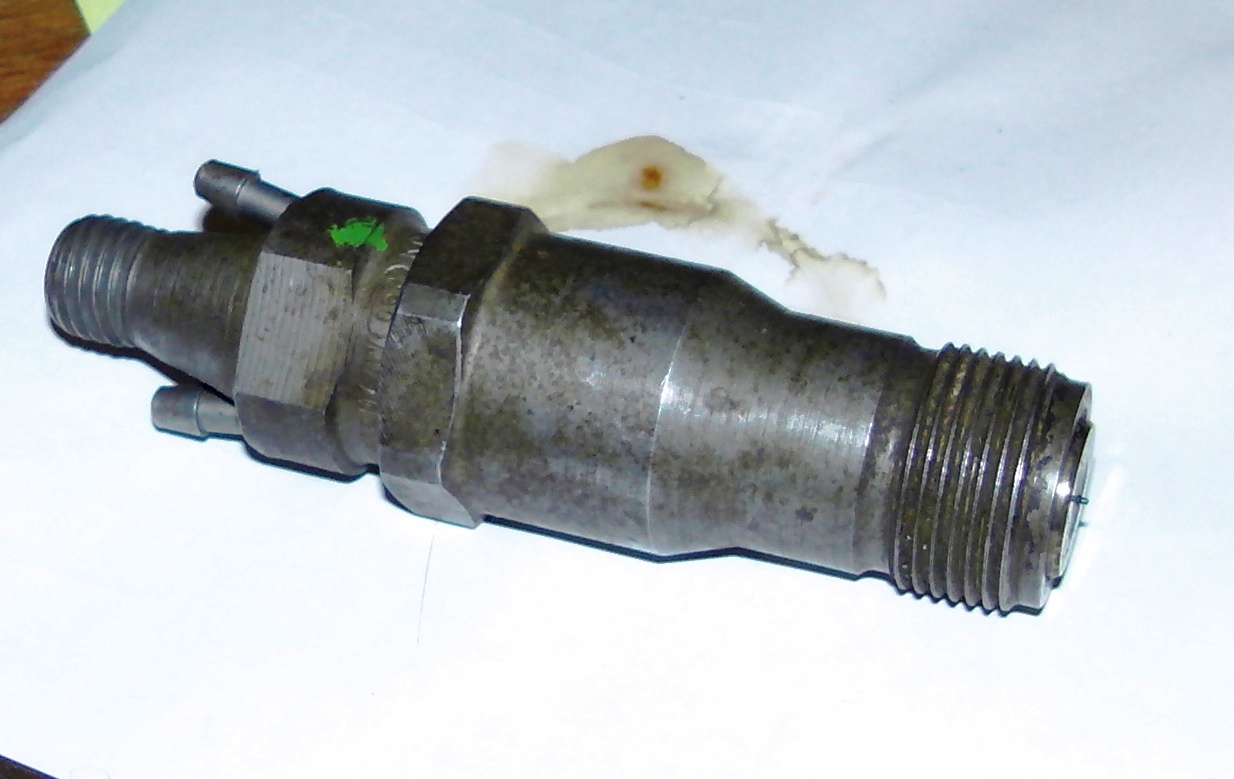

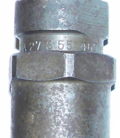

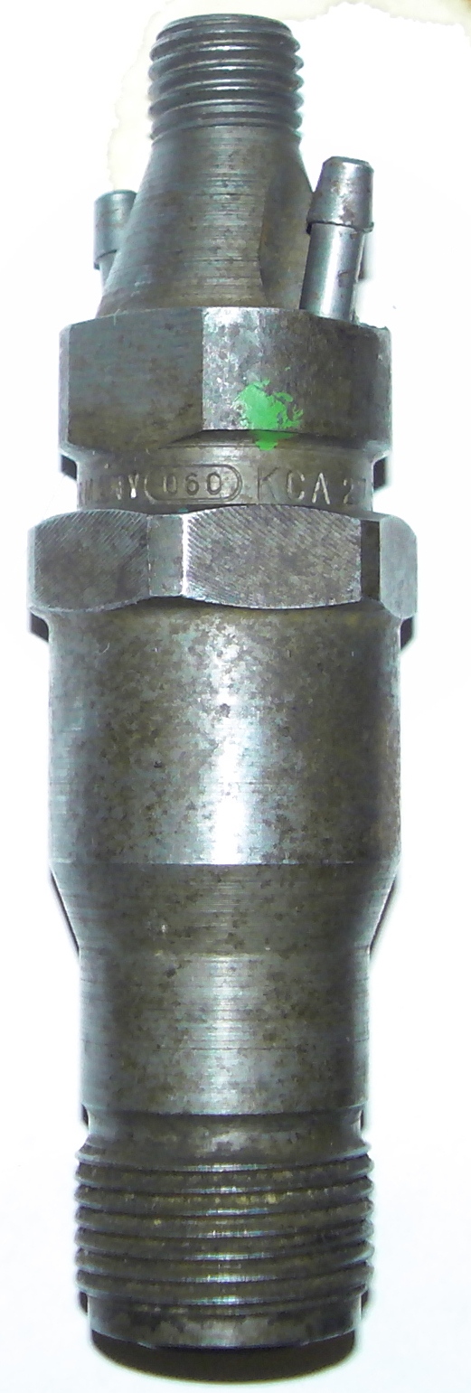

#24 ОФФЛАЙН   incoming
incoming
  • Cообщений: 333
  • Город:Москва, Марфино
    S124.090
Отправлено 05 February 2012 - 14:31
И так, как и обещал. Есть значек БОША, нашел на ней номер КСА 27 S 55 465 115 bar
Сообщение отредактировал incoming: 05 February 2012 - 14:34
#25 ОФФЛАЙН   Mazepa
Mazepa
  • Cообщений: 57
  • Город:Мос.обл г Руза
Отправлено 07 February 2012 - 10:11
[/quote]
Огромное спасибо.Теперь всё ясно и понятно.Она родная.Бум брать.

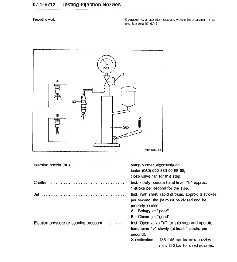

#29 ОФФЛАЙН   synoc
synoc
  • Cообщений: 1737
  • Город:Йошкар-Ола
    W140 350TD
Отправлено 31 March 2012 - 16:30
надо повышать- на турбовых 135 (если не ошибаюсь...)

#30 ОФФЛАЙН   Bamb
Bamb
  • Cообщений: 225
  • Город:Нарва
    W126 конструктор с 3.0ТД, 1988
Отправлено 31 March 2012 - 19:01
synoc прав для OM603.960 давления впрыска 135-145 бар
я так понимаю ssang yong'овские достаточно отрегулировать на 140 и можно ставить?
P.S какое давления открытия на турбовых ssang yong?
Сообщение отредактировал Bamb: 31 March 2012 - 19:03
W126, OM603 с турбиной, автомат, 1988 год.
