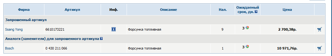

6610173121 - с коробочки списал.

Сегодня нарыл такой номер-6610173121 форсунка SsangYong/Mercedes 601/602/603,также выдает на Om661/662,в поэкте планирую поставить на свой мотор,если не удастся победить топливную...Кстати поставщики выдают одинаковые аналоги распылителей на атмосферник и турбо,на 617 точно,похоже и на более продвинутые)Отставить "ставить на свой мотор"говорят резьбы на форсунках разные...

Встают и работают на 601/602/603 моторах форсунки SsagngYon 6610173121 На 603 турбо уже почти год - полет нормальный! Появилась экономичность, приемистость и тишина.

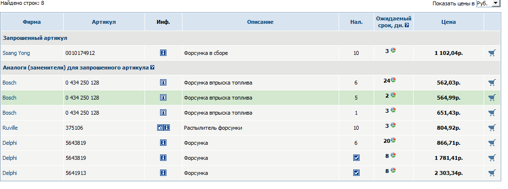

Доброва всем Дня.Может кто подскажет.Подойдут ли эти форсунки на двигатель 60291212038831 Дело в том что 602 моторы имеют разные форсунки.Есть резьба на форсунке начинается прямо от основания а есть проточка высотой 15-20 милиметров а затем резьба.У меня резьба от основания.Хочу заказать а Ехисте.Как бы не пролететь.Опишите внешний вид кто ставил.Встают и работают на 601/602/603 моторах форсунки SsagngYon 6610173121 На 603 турбо уже почти год - полет нормальный! Появилась экономичность, приемистость и тишина.

Могу только на выходных сфоткать форсы сангйонга с 662 (602) мотора, но там точно есть проточка и резьба не сразу начинается

Видно ты имеешь ввиду форсунки первых двигателей, которые похожи на те, что стоят на 616-ых. Так на корейцах стоят как раз как у тебя.
И зачем тебе переплачивать экзисту?
