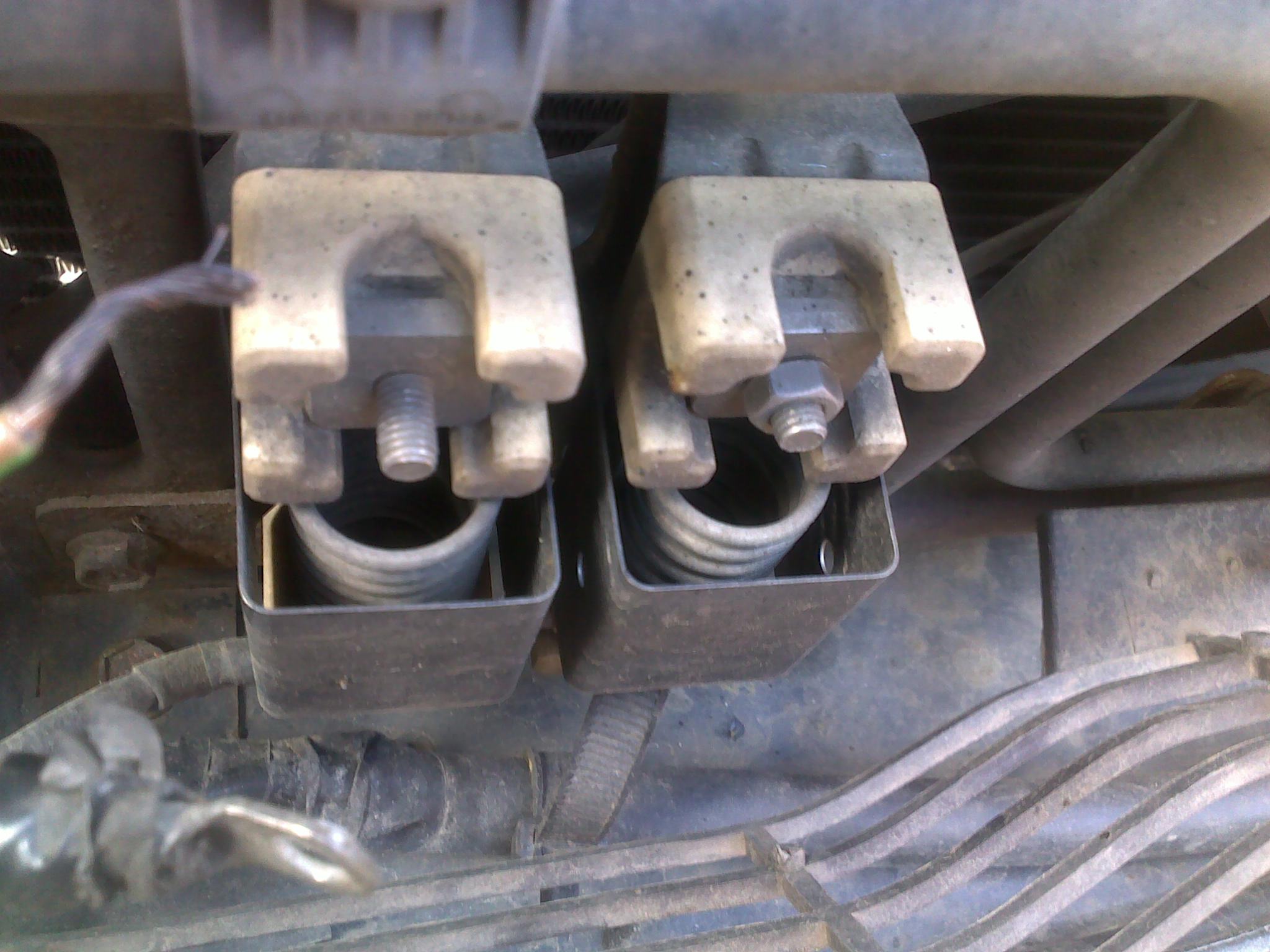

Господа! Дабы не пладить темы проконсультруйте пожалуста! Пару дней назад заправил кондер (почти 800 грамм+замена масла). При включении кондера резко падают обороты, взвизгивает ремень и все... шкив на компрессоре делает пол оборота и больше не крутится, пока не заглушишь машину и сново не проделаешь тоже самое. Обратил внимание, что отключены два провода от ... расположенного возле доп.вентиляторов на морде (на фото), пробывал подключать по-разному - та же история. Вместе с тем, возможно совпадение, но когда завел машину утром-на холодную шкив крутился, но в салоне от кондера одно название - не холодил абсолютно. Когда заглушил и вновь завел - больше не включался шкив. Машина w140. В моем случае какие варианты? Датчик о котором вы говорили и реле?

Если при включении компрессора взвизгивает ремень и сильно проседают обороты то вероятнее всего компрессор на помойку.

но так ведь на холодную он включается без визга, и крутится поека машина не нагреется
