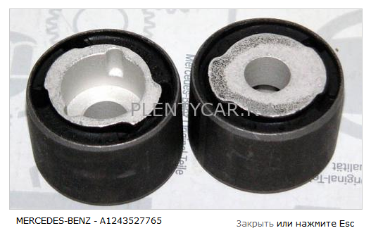

Думаю, что нет. Мне кажется №8 ставится между двумя скобами возле него. И у тех сайлентблоков нет болтов, насколько я видел.
болты там есть

Хм-м.., а их тоже менять обязательно при замене салентблока №8? Или они многоразовые?

dimas-74 я оставил родные...
если не сгнили, и сеть увереность, что в следующий раз они открутятся без проблем, то посадить на легкий герметик и все. обычно болты многоразовые

Скажите под номером 8 - сайлентблоки редуктора? Их 2? Заказываю запчасти, а на экзисте говорят, что всего их 4. 2 шт номера 8 и 2 шт номер 32. Номер 32 это что? Короче сказали купить 2 сайлентблока редуктора, что купить подскажите? ![]()

32-это передний сайлент(состоит из 2-ух частей)
8-это 2 задних

Из 2х частей это всмысле 32 и 35? И это сайлентблок редуктора или балки? Про 8 уже все понял. Просто не могу понять сразу заказать и поменять все или нет. На сервисе сказали 2 сайлетблока редуктора и все, не могу понять что они имели ввиду. Извиняюсь за глупые вопросы.32-это передний сайлент(состоит из 2-ух частей)
