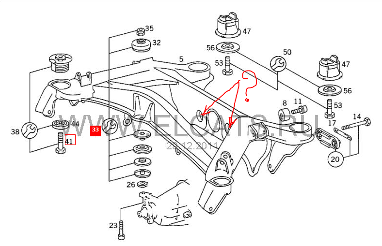

Они здесь расположены?
Кто нибудь знает их номер оригинальный для моей машинки?

#10 ОФФЛАЙН   Gazzel
Отправлено 29 December 2011 - 12:47
да, они и еще №33. номера тамже, откуда картинка взята
#11 ОФФЛАЙН   dimas-74
dimas-74
  • Cообщений: 203
  • Город:Челябинск
    W124, E220, 1995
Отправлено 29 December 2011 - 12:53
Вы уверены? На №33 там номер есть, но он и те два совершенно разные вроде.

#12 ОФФЛАЙН   Gazzel
Отправлено 29 December 2011 - 13:01
естественно разные. вопрос был про "они". 33 более живучий, но не вечный
#13 ОФФЛАЙН   dimas-74
dimas-74
  • Cообщений: 203
  • Город:Челябинск
    W124, E220, 1995
Отправлено 29 December 2011 - 13:18
поясни, где номера там же...
я не могу найти номера на указанные два сайлентблока

#14 ОФФЛАЙН   DeMonZ79
DeMonZ79
  • Cообщений: 2048
  • Город:Одесса
Отправлено 29 December 2011 - 14:23
Не они ли под номером 8

#15 ОФФЛАЙН   fastvasja
fastvasja
  • Cообщений: 3895
  • Город:РФ МО г. Реутов
    W124 E220 цель W209
Отправлено 29 December 2011 - 14:30
В роди они. Что интересно, даже у нас в каждом мерсомагазине в наличии лежат, видимо ходовая запчасть.

#16 ОФФЛАЙН   dimas-74
dimas-74
  • Cообщений: 203
  • Город:Челябинск
    W124, E220, 1995
Отправлено 29 December 2011 - 14:43
Думаю, что нет. Мне кажется №8 ставится между двумя скобами возле него. И у тех сайлентблоков нет болтов, насколько я видел.

#18 ОФФЛАЙН   fastvasja
fastvasja
  • Cообщений: 3895
    W124 E220 цель W209
Отправлено 29 December 2011 - 14:46
Что гадать, какой номер детали под №8?

#19 ОФФЛАЙН   DrSpirit
DrSpirit
  • Cообщений: 529
  • Город:Пенза, Кузнецк
    WDB1240261A236941
Отправлено 29 December 2011 - 14:54
A1243527765

#20 ОФФЛАЙН   dimas-74
dimas-74
  • Cообщений: 203
  • Город:Челябинск
    W124, E220, 1995
Отправлено 29 December 2011 - 14:55
A 124 352 77 65
