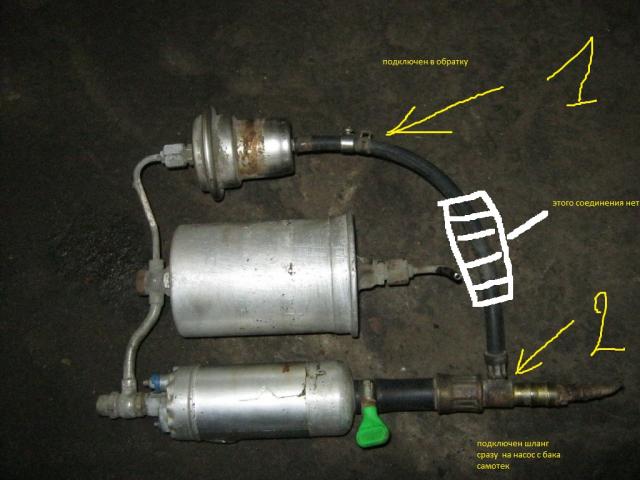

так вот этот баченок одним концом в трубку идет глевсе соединено насос,фильтр и клапан этот, а другой куда должен соединен быть(конец клапана) у меня там сомапал стоят шланги ,этот конец в обратку сливает, я пробовал туда дунуть не дуется. еще просто видел картинку там нарисовано ,что этот конец клапана через соединитель подется на вход насоса вместе с подачей бенза самотеком. а у меня в обратку.. это правильно? и наконец нахрена тогда на насосе стоит еще один клапан в штуцере?
сори за много букв -зае-- уже меня эти насосы.. проводку не проверил каюсь до насоса , но когда менял все там чисто на контактах.

спасибо соклубникам за фото, суть такая подключение, колхоз, хочу востановить, скиньте плиз номер в каталожный шланга с тройником №2, в магазине не могут найти ((, как работает клапан №1, просто давление держит или работает как демпфер?

Боченок является демпфером -защита от гидравлического удара при резком возрастании давления при пуске,но и клапаном одновременно, срабатывающим при превышении заданного давления. Особого значения он не имеет ,равно как и тройник на входе. Клапан в насосе-не допускает слива бензина из магистрали обратно в насос и бак и облегчает пуск двигателя после остановки-давление в системе сохраняется. не нужно наполнять заново систему, выгонять воздух и т.д.
Тонкий насос как перавило относится к насосам среднего давления для электроннного впрыска /рабочее давление 2,5-3,5 атм, реже 4-4,5/ Однако существуют и тонкие насосы для к-джетроников. Они устанавливаются на двигателях небольшого обьема /в основном-как наполовину погружные-торчащие наполовину из наружного пластмассового бачка в Фольксвагенах/ или в двунасосных системах Мерседессов. Однако чаще в Мерседессе при двух насосах используются более толстые -в этом случае при обьемах 3 и более литра они работают в более мягких условиях и живут дольше, чем один и чем 2 более тонких. В К и КЕ рабочее давление начинается с 5,1-5,3 атм и доходит у Ауди до 6-6,5 атм. В Мерседессе с системой КЕ нормально работает только толстый насос. Пирбурги при всех их достоинствах-двумя ступенями -лопастной и шестеренчатой насосной частью , более высокими давлением и производительностью, обладают очень тонким коллектором. Он легко изнашивается в агрессивной среде нашего бензина , изнашиваются и щетки, чего никогда не бывает у толстых насосов. Кстати, быстрым износом коллектора страдают и тонкие насосы. При износе коллектора насос может останавливаться в мертвых точках и значительно падает давление из-за падения оборотов вращения.
Наиболее часто встречающийся чешский БОШ отличается более-менее качественным изготовлением и неплохой долговечностью при свое-временной замене топливного фильтра и промывке заборной сеточки в баке. Также следует избегать езды на последних литрах в баке и тем более, не допускать работы всухую при закончившемся бензине.
Китайские, а также насосы с непонятной маркировкой как правило намного дешевле чешского БОША, часто текут даже новыми по завальцовке, клинят после небольшого пробега, быстро теряют производительность и рабочее давление. Так что экономить тут не следует.

спасибо за развернутый ответ. тогда по и дее можно забить на то, что у меня в обратку клапан скидывает ? или нужно востановить как было?)

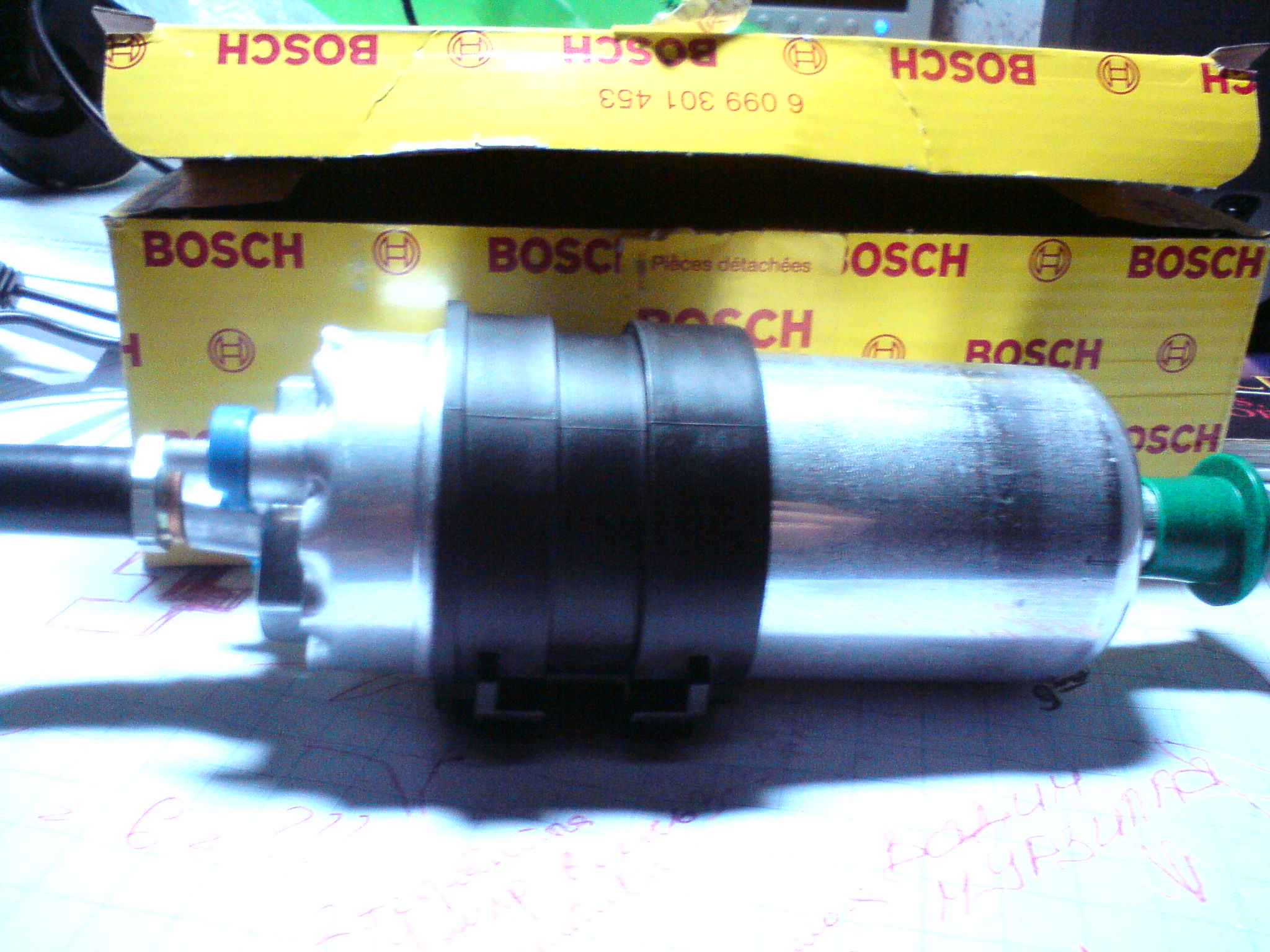

Да интересно Valeri изложил ситуацию про бензонасосы. Видно не один поменял уже)
Я всетаки нашел себе фирменый BOSCH(110$)-0580254950. Опять терзают смутные сомненья, он меньше моего родного в диаметре, но продавцы заверялись что выдает нужные 6.5 бар!!! И в нете смотрел вроде так и есть. Но что самое интрестное в www.elcats.ru - ничего про бары не пишут, для этого бенз-а, за-то Аналоги (заменители) все идут =4 бар!!!!!!!!!
И кому верить, наверно не буду рисковать пойду верну деньги, буду дальше искать.... Вот запара.....Заколебался уже.(

У меня мастерская уже лет 20 , специализируюсь только по бензонасосам и инжекторам-так что поменял их действительно много-начинал сам, теперь есть кому это делать :biggrin:
Я где-то уже писал на Олдмерине про маркировку насосов-254, 264 и т.д. в середине. Поэтому повторяться не буду.
Продавцы вообще ведут себя оригинально-им главное-продать, при этом о самих насосах и их параметрах они имеют зачастую весьма смутное представление.
Кстати, зачастую в программах, которыми пользуются продавцы, есть много ошибок и неточностей-программа выдает одно, а стоять на самом днеле должно совсем другое...
Естественно, можно на это забить

я точно такой же купил 1 в один все он давит поставил доволен, ставь нормальный насос, да почему на коробке 945 написано? меня одно смутило на самом насосе небыло ничего выбито номеров, но был гарантийный талон Бош.. писал же 950
На любом насосе БОШ ОБЯЗАТЕЛЬНО будут выбиты номера-по БОШ, зачастую еще и по Фолькс-Ауди.
Насос-то давить будет-некоторое время проработает и насос для электронного впрыска, если очень хороший-только очень недолго...
945и 950-варианты исполнения-зачастую различаются только расположение и толщиной клемм.
