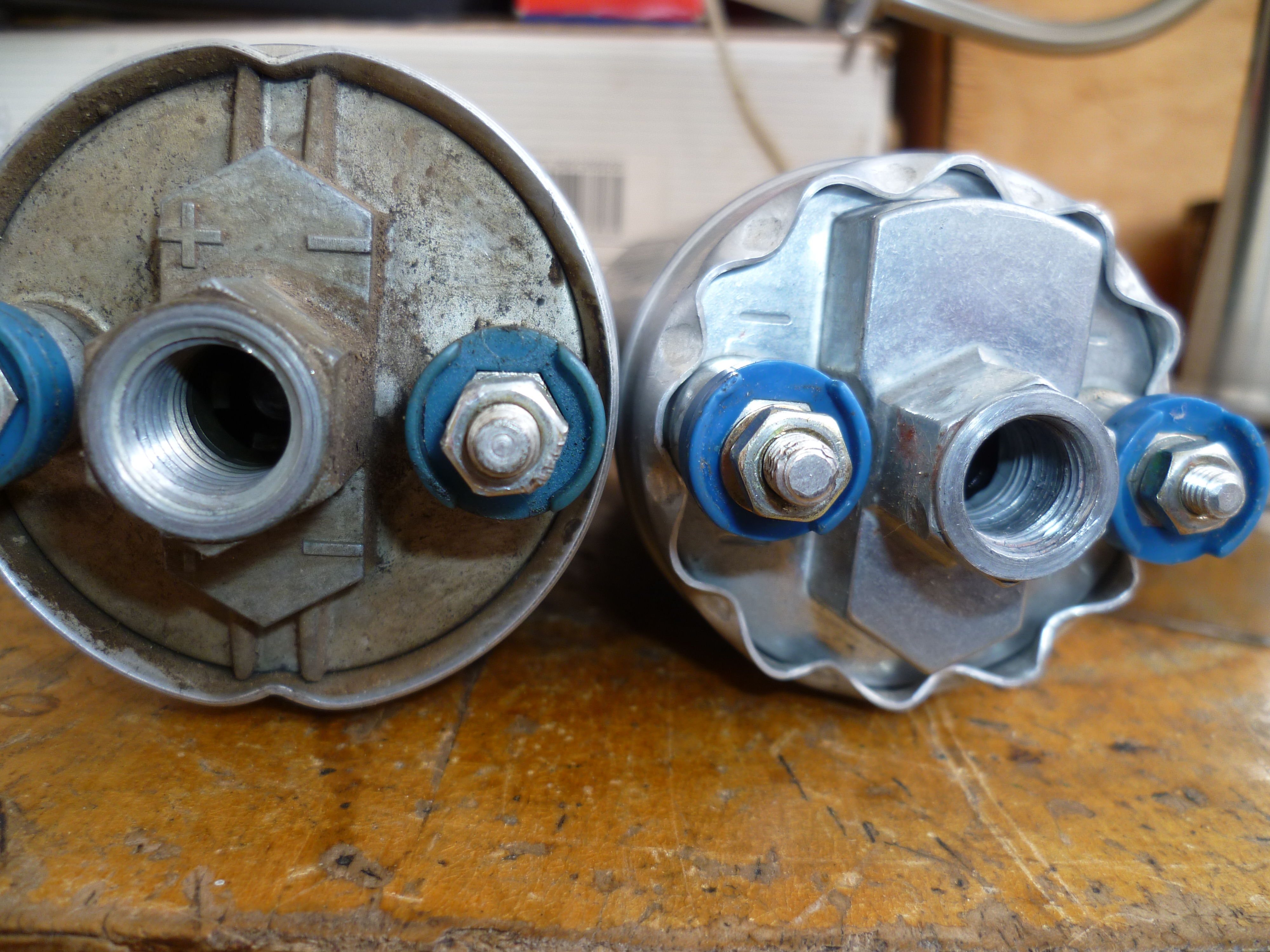

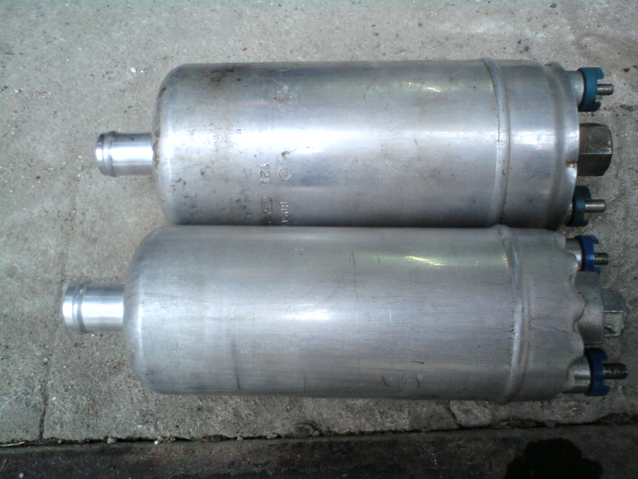

Поменять не получилось! Смог отремонтировать и поставил на машину. НО вот что интересное, даешь обороты а машина очень вяло реагирует, пытается заглохнуть, такое чувство что не хватает бензина. В машине насос не слышно, вот под машиной звук не очень доверительного звука! Не стал рисковать поставил обратно старый (немного подтраивать стал, так и раньше бывало, после прогазовки прошло, на новом такого не было). Дома уже подумал, может проблема была при новом насосе в том что система(ke-jetr) была настроена под старый бензонасос? и по этому машина так вела себя, вот блин, теперь не знаю что и делать.
Подскажите кто что думает? если соберу денежку на новый фирменный проблема может повторится????
Вот фото бензонасосов, что побольше то старый:
w124(1990) 200Е, 102 963, KE-jet
Не настраивается КЕ "под бензонасос". КЕ ваще по барабану, хто задувает топливо в дозатор. :) Просто должно быть нужное давление топлива.
Чем меньше насос, тем меньше давление. Ессно, бензина не хватает.
бери смело чешский Бош, они себя прекрасно зарекомендовали и ездий долго и счастливо
Вот он, чешский бош :
http://www.oldmerin....=...st&p=361744

старый - по бошу 910, 6 бар
новый - по бошу 911, 3 бар
