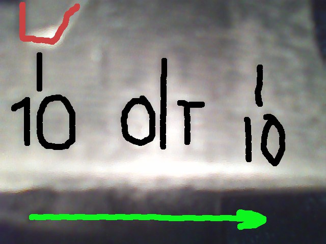

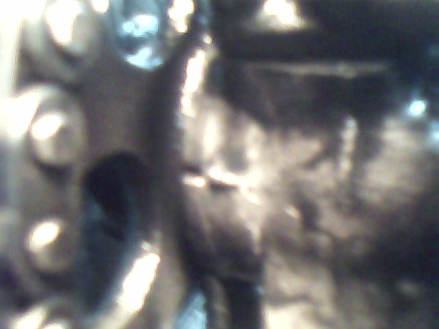

начал разбирать. выставил метку на распредвале. на балансире показывает 10 Так должно быть? (Прошу прощения за качество изображения под рукой только телефон) цепь прошла около 20000. покупал ее 2 года назад отдал около 3 тысяч и не китай точно.

#26 ОФФЛАЙН   ванятка
Отправлено 20 November 2011 - 13:11
Должны сойтись были.
Цепь,в твоём случае - на помойку.
Состяние звезд - ????
В идеале менять сразу все.Накладно зело только.
#27 ОФФЛАЙН   green_gena_p
green_gena_p
  • Cообщений: 387
  • Город:живу:Краснодарский край, Каневской район, ст.Привольная родился: Республика КОМИ, город ИНТА
    w123
Отправлено 20 November 2011 - 14:39
я же говорю цепь 20000 тысячь прошла. тогда же и все звезды менялись и натяжители и успокоители и башмак тоже менялся. цепь кажись была SWAG. надеюсь что просто перескочило на зуб. натяжитель помоему не держит. я замерял растояние от края башмака до стенки головки в сторону натяжителя (когда новую ставил). и сейчас замерил растояние изменилось на 3 мм а предыдущая цепь была растянута так что уже не натягивалась. Скорее всего я когда менял не проверил метки или просто так проверил. пошел переброшу на один зуб цепь и покручу пару оборотов. там посмотрим.

#28 ОФФЛАЙН   green_gena_p
green_gena_p
  • Cообщений: 387
    w123
Отправлено 20 November 2011 - 14:58
перепроверил. смещение 6-7 градусов. на старой цепи было меньше. е еще. когда вращаю коленвал то натяжитель в 2 местах сильно откланяется назад. все остальное время практически без движения. нашел упаковки от деталей. ошибся. цепь FEBI шестерни и вашмак SWAG. это что же получается что цепь FEBI полная кака? при таком угле отклонения я так понимаю что нет смысла эту цепь использовать?!

#29 ОФФЛАЙН   green_gena_p
green_gena_p
  • Cообщений: 387
    w123
Отправлено 20 November 2011 - 15:06
цепь откланяется на впуске 2 а потом на впуске 3 цилиндра.

#30 ОФФЛАЙН   ванятка
Отправлено 20 November 2011 - 17:39
смысла нет
