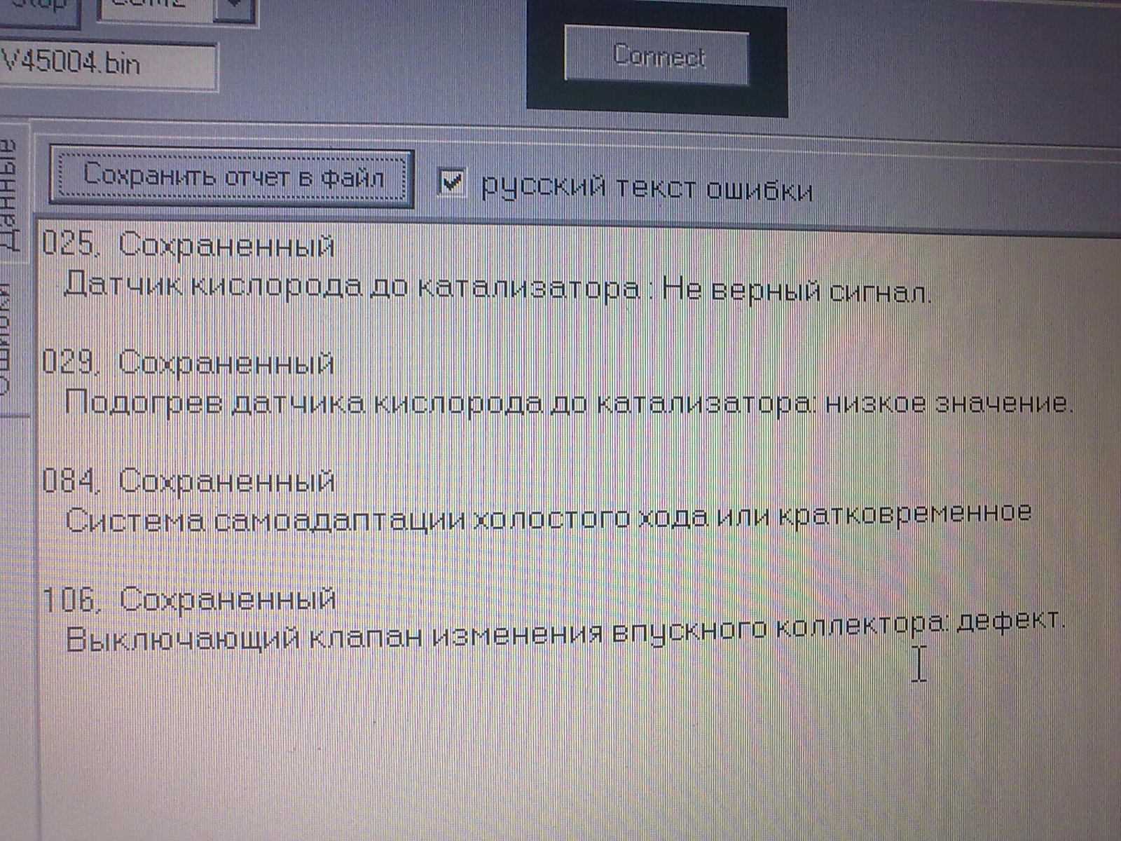

Отправлено 04 December 2011 - 00:30
так и было - стреляла, не ехала и жрала.
только из гаража -
сменил
подушку заднюю АКП (просто по ходу пъесы)
лямбду (выкинул универсальную, поставил аналог - БОШ), заодно восстановил разъём
пересмотрел свечи все и наконечники = криминального ничего не нашёл
надел новую гофру на патрубок с расходомером, в старой была микропора трещин7ка и потела маслом ((
а еще подключил адаптер и сбросил ошибки
были такие:
я их стёр но остаётся и вылазит 106я... что с тем клапаном могло случиться ума не приложу... и на что он влияет??

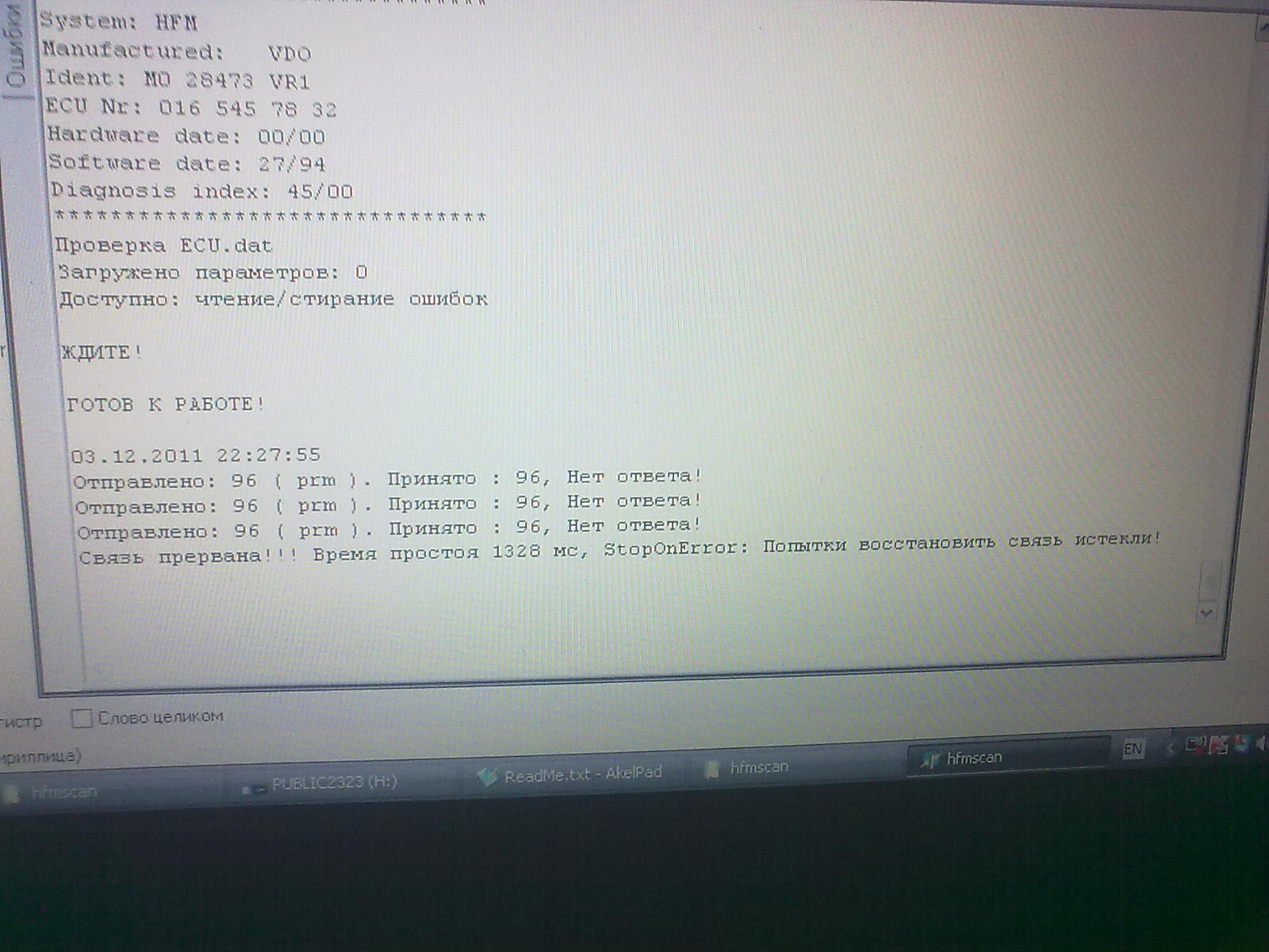

проблема - не получается законектиться чтобы сделать файл и выслать Мише.
пишет вот такое вот окно как на второй картинке
может я что-=то не так делаю???

25, 29 не правильно подключена лямбда.
84 может быть следствием первых двух.
106- снимать смотреть чёрную коробку с заслонкой (четыре винта под 6 гранник два из них под заглушками) и разъём на ней.

106 это электрическая ошибка - либо провод до девайса оборван или замкнут куда, либо сам исполнительный элемент имеет короткое замыкание или обрыв... так шо это легко тестится.

В открытом положении заклинила врядли. В закрытом - возможно. Снимешь сам поймёшь.
Из возможных поломок: трубочка вакуума дырявая, нет сигнала на управление открытием (разъём, проводка, ЭБУ), нагар на рамке (клинит), износ (просела вниз, цепляет за рамку, сильно шумит)- лечиться мелкой нждачкой стираем на ЗАСЛОНКЕ место где цепляет.
Ошибку даёт скорее всего разъём.
