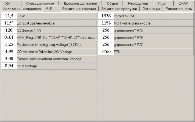

Калайн купить очень желательно. ХФМ скан и адаптор ВМ9213USB - всё это отлично работает под ХР.
Заходи в электронные системы впрыска, там Миша 190 всё отлично описал. Я себе взял и очень доволен.
Будешь иметь полную картину, примерно так

Им можно сбрасывать адаптации (только зачем ?) и как видишь по этой странице видна работа ХФМ расходомера - ХФМ вольтаж и МОТ скважность. Ну и плюс множество информации по всему включая зажигание и детонацию.

Если ХФМ вольтаж не гуляет в предела примерно 0,5 -5 Вольт то разбираться в проводке или менять расходомер. А вообще сними фишку с расходомера, заведи и если заведётся (есть разные ЭБУ) прокатись без него. ЭБУ должно встать в аварийный режим и всё равно машина поедет с расходом 20-25 литров.
Возможно так можно будет исключить глюки ХФМ. Но если проводка замыкает в жгуте от ХФМ до эбу это не поможет. Для самоуспокоения запасись хорошей изолентой гофрированным кабельканалом и вскрывай этот жгут для визуальной оценки состояния.
