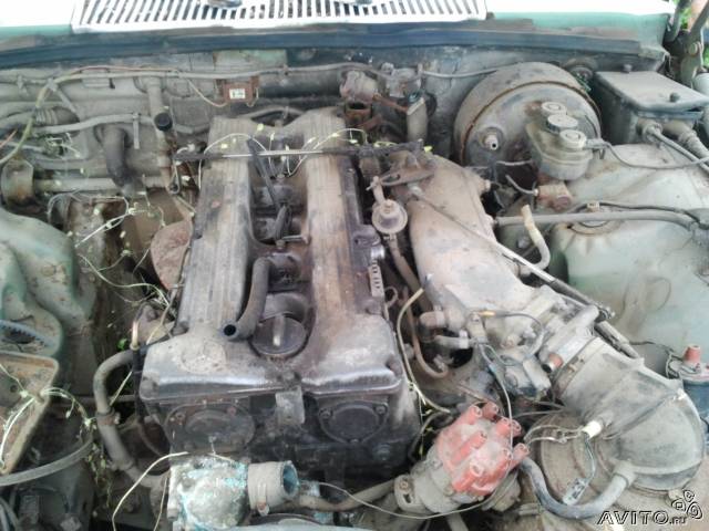

А у тебя есть на примете где мона найти вот это? т.е Д-троник? у вас в регионе полно машинок таких судя по ментовской базе за 2011г.

Не встречал такого.
