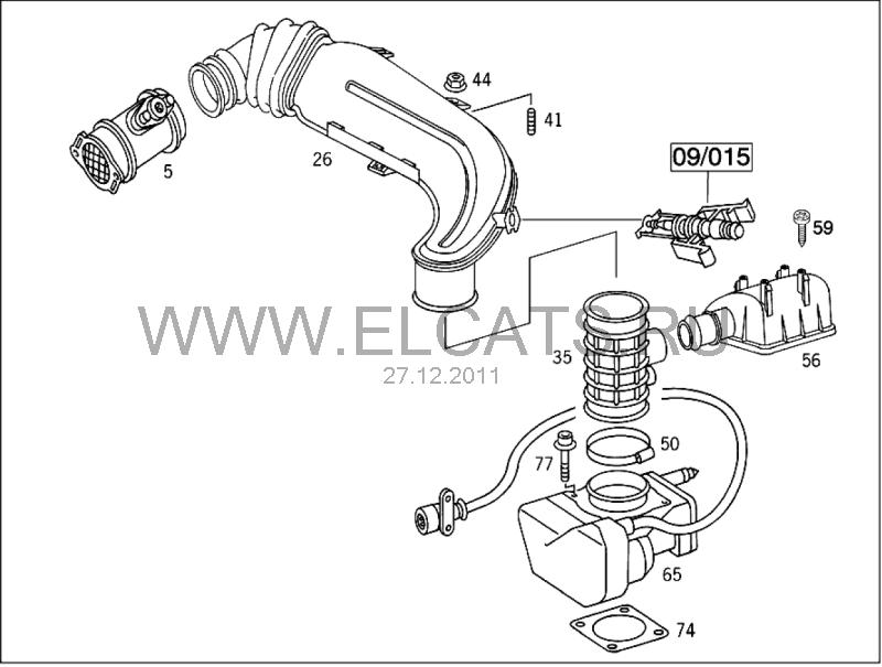

в выходные полезу смотреть вентиляцию картерных газов, поменяю шланги и попробую каналы прочистить, позже отпишусь, еще есть вариант подсоса в трубке которая к датчику системы хх, возможно лопнул с возрастом, а еще смотрел не очень плотное соединение под впескным коллектором прикручена какая то коробка с отводом перед дроссельной заслонкой, на рисунке №56.
давай удачи, а что это по номером 56 узнал??
Не узнал, мне тоже очень интересно что это.
