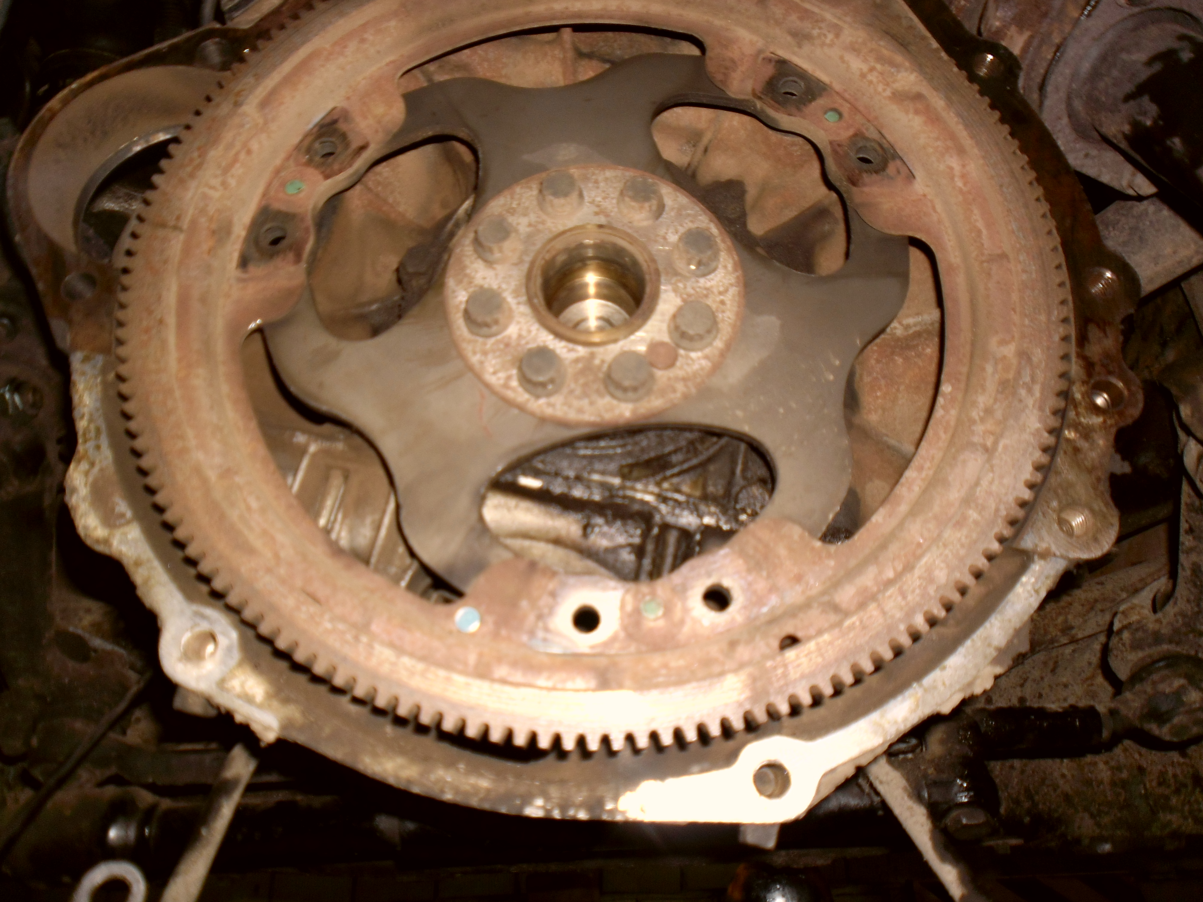

Отправлено 28 December 2011 - 16:19
вот так течет
W124/3.2/1993 год цвет черный.
#24 ОФФЛАЙН   Gazzel
Отправлено 28 December 2011 - 16:50
мовиль220
сальник, насколько возможно увдеть в дырку, сменный, так что крышку скорее всего можно оставить.
будешь ставить коробку, обрати внимание, что 2 болта верхних короче остальных
