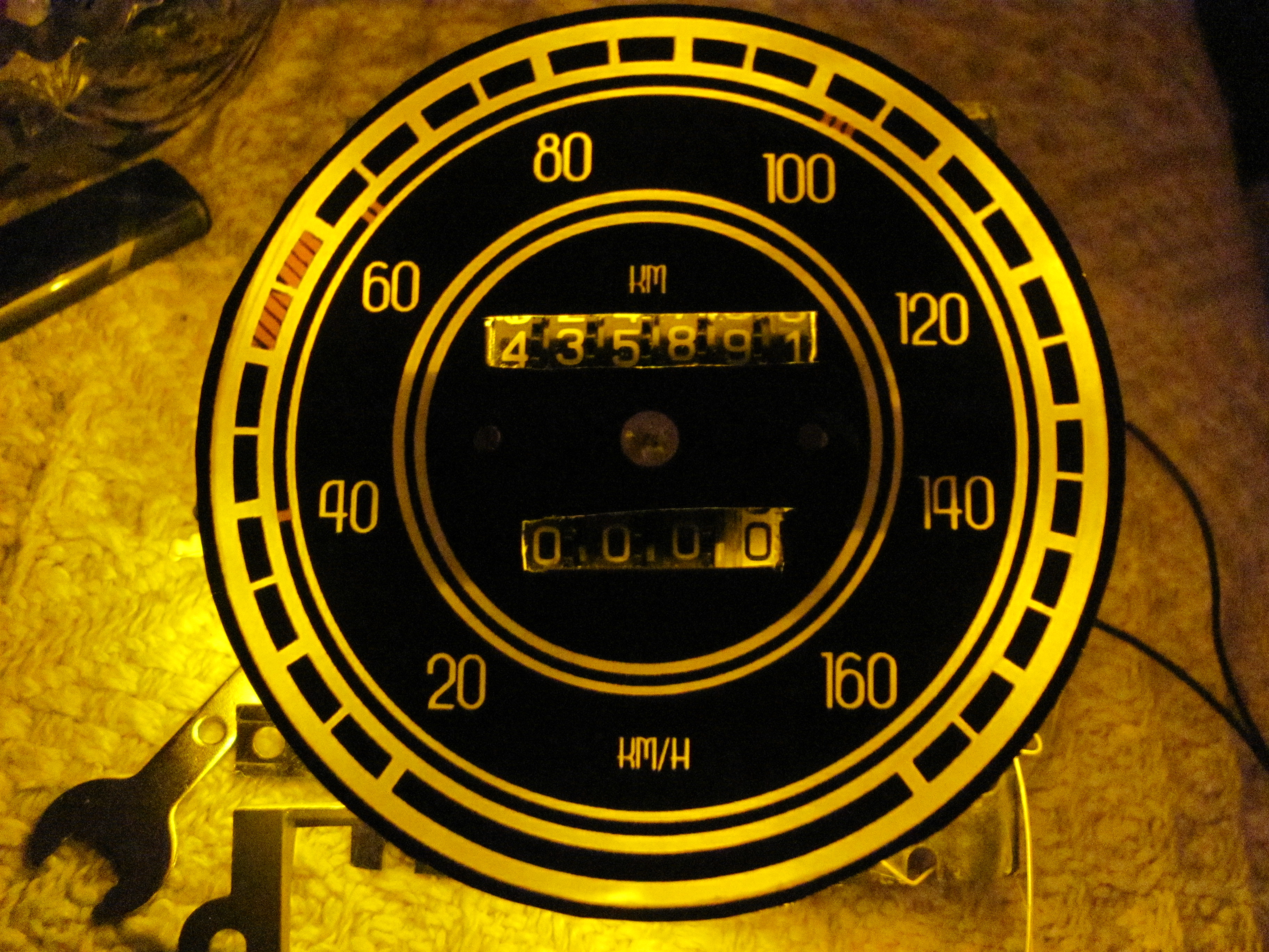

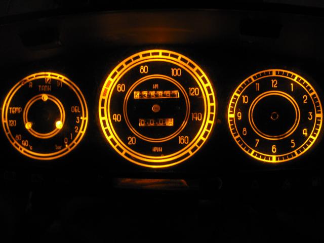

Я уже давно все зашкурилТолько не прозрачный, а матовый - тогда свет будет рассеиваться и не будет более яркого пятна прямо над светодиодом. Как вариант - ту пластмасску из оргстекла, что под шкалой с обратной стороны мелкой шкуркой заматовать. Если до кучи еще отполировать торцы и обернуть их фольгой - будет чуть поярче светиться, но это геморно, оргстекло от CD тонкое и хрупкое. Еще в качестве рассеивающего слоя можно использовать пленку из битой матрицы от монитора/ноутбука, рифленую пластиковую тарелку, белый плотный полиэтиленовый пакет ну и различные оракалы никто не отменял. И диодов надо побольше ставить (на спидометр минимум 6, а лучше 12).
Вот я экспериментировал, картонный диск, в него вставлено около 30-ти светодиодов (светодиодная гирлянда), и сверху полупрозрачная крышка от шпинделя с болванками.

Ну да, диодов маловато... Неравномерно светится.
#25
Отправлено 10 January 2012 - 07:51

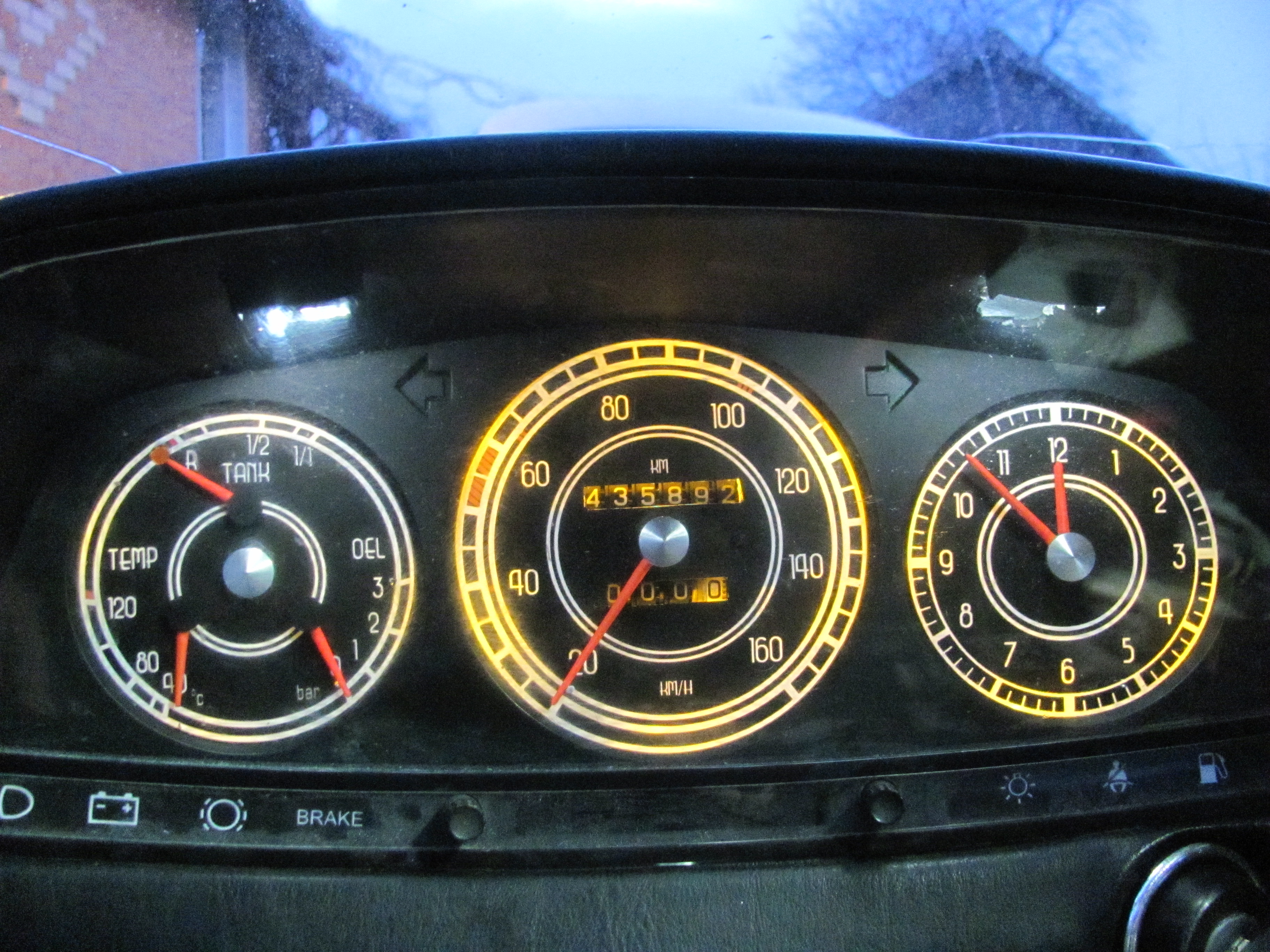

Вот доделал спидометр, поставил 6 светодиодов
попробуй для более равномерного свечения, на светодиод (он же у тебя со спилиной макушкой) приклеить кусочек бумажки суперклеем, именно на макушку. Я так выравнивал свет на ауди (в некоторых местах даже двойная бумажка была)

Отправлено 10 January 2012 - 12:06
Я так уже пробовал, темновато получаетсяпопробуй для более равномерного свечения, на светодиод (он же у тебя со спилиной макушкой) приклеить кусочек бумажки суперклеем, именно на макушку. Я так выравнивал свет на ауди (в некоторых местах даже двойная бумажка была)

#27
Отправлено 10 January 2012 - 15:14
ну в том то и дело, что бумажка притемнит там где ярче
w124, e280, 104, авт, 1994
#28
Отправлено 10 January 2012 - 17:08
да ладно, там все равно регулятор естьну в том то и дело, что бумажка притемнит там где ярче

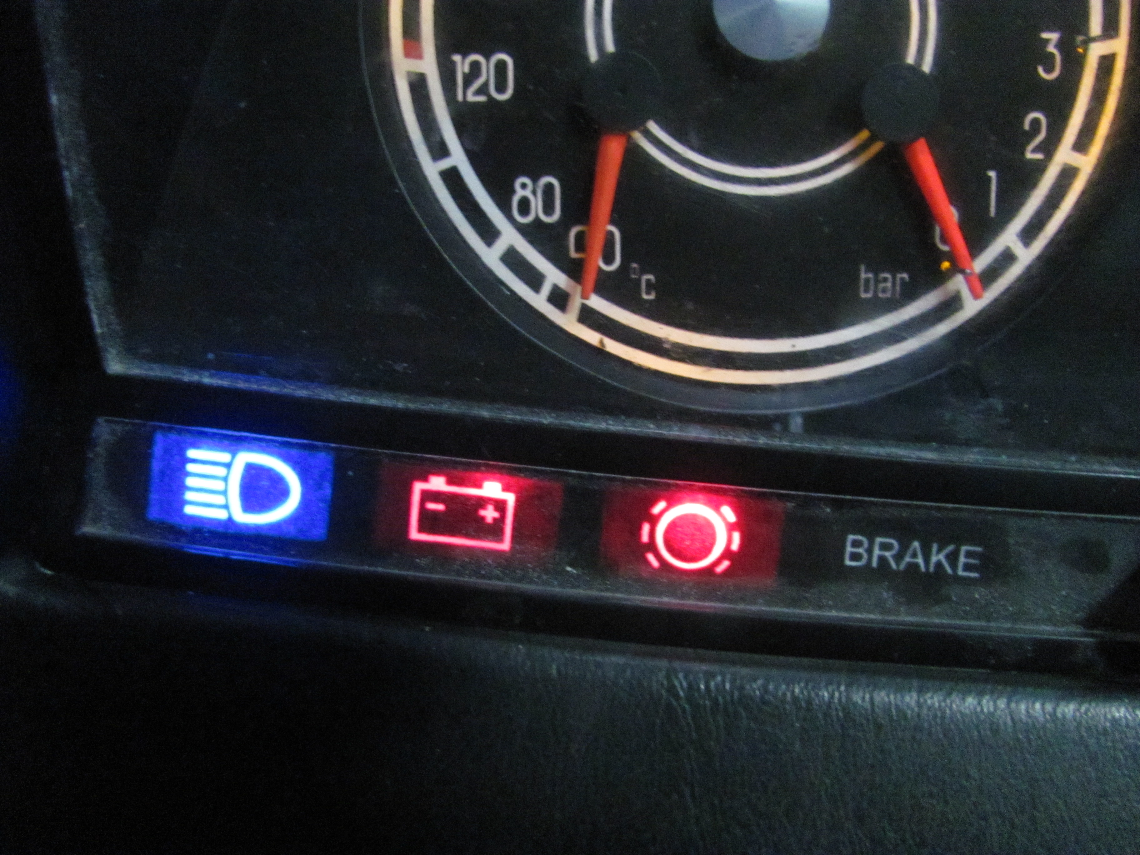

За что у тебя отвечают значки возле свечей накала, полагаю что бензобак - это резерв топлива, ты его просто перенес сюда или продублировал, оставив возле указателя уровня топлива лампочку. Индикатор непристегнутых ремней для понта? Индикатор габаритных огней тоже для понта или подключен к системе освещения?ну и вот ещё сделал панели индикаторов, чтобы светились только значки, и сделал надпись BRAKE как на mercedes w116
Я распечатал индикаторы на обычной бумаге три раза, а потом скальпелем на второй такой же полосе вырезал эти значки, чтобы квадраты вокруг значков не светились
Тоже некоторые пиктограмки хотел себе так сделать, если не трудно расскажи более подробно(по шагам), как ты это делал,а то не сильно понятно - "3 раза распечатал, потом на второй такой же вырезал и все", т.е. вырезал на бумаге или на полоске(такой как в панели стоит), тогда зачем 3 раза распечатывать на бумаге. Кароче я нифига не понял.

Отправлено 13 January 2012 - 20:46
Резерв топлива я продублировал, значок ремней будет подключен к свечам чтобы только напоминал, габаритных огней будет подключен к огням, а не к освещению приборкиЗа что у тебя отвечают значки возле свечей накала, полагаю что бензобак - это резерв топлива, ты его просто перенес сюда или продублировал, оставив возле указателя уровня топлива лампочку. Индикатор непристегнутых ремней для понта? Индикатор габаритных огней тоже для понта или подключен к системе освещения?
1. Берешь обычный лист бумаги печатаешь один раз, потом в этом же месте второй и третий(потому что при первом слое он просвечивает, при втором тоже, а при третьем совсем чуть-чуть)
2.Берешь второй лист печатаешь на нем один раз, скальпелем или канцелярским ножом вырезаешь эти значки, а потом эти две полосы вставляешь в приборку и совмещаешь? только светодиоды нужны очень яркие, кроме зеленого

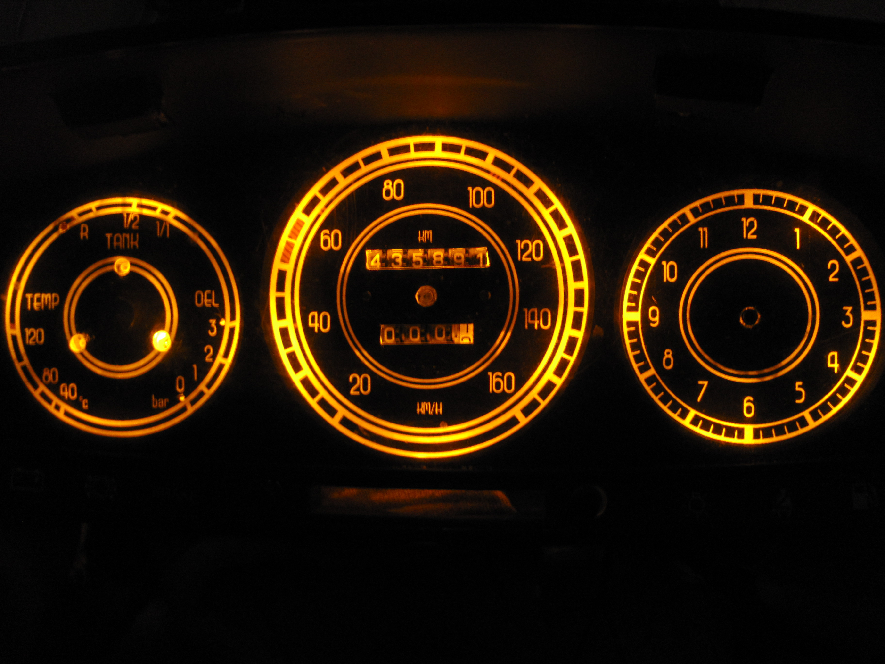

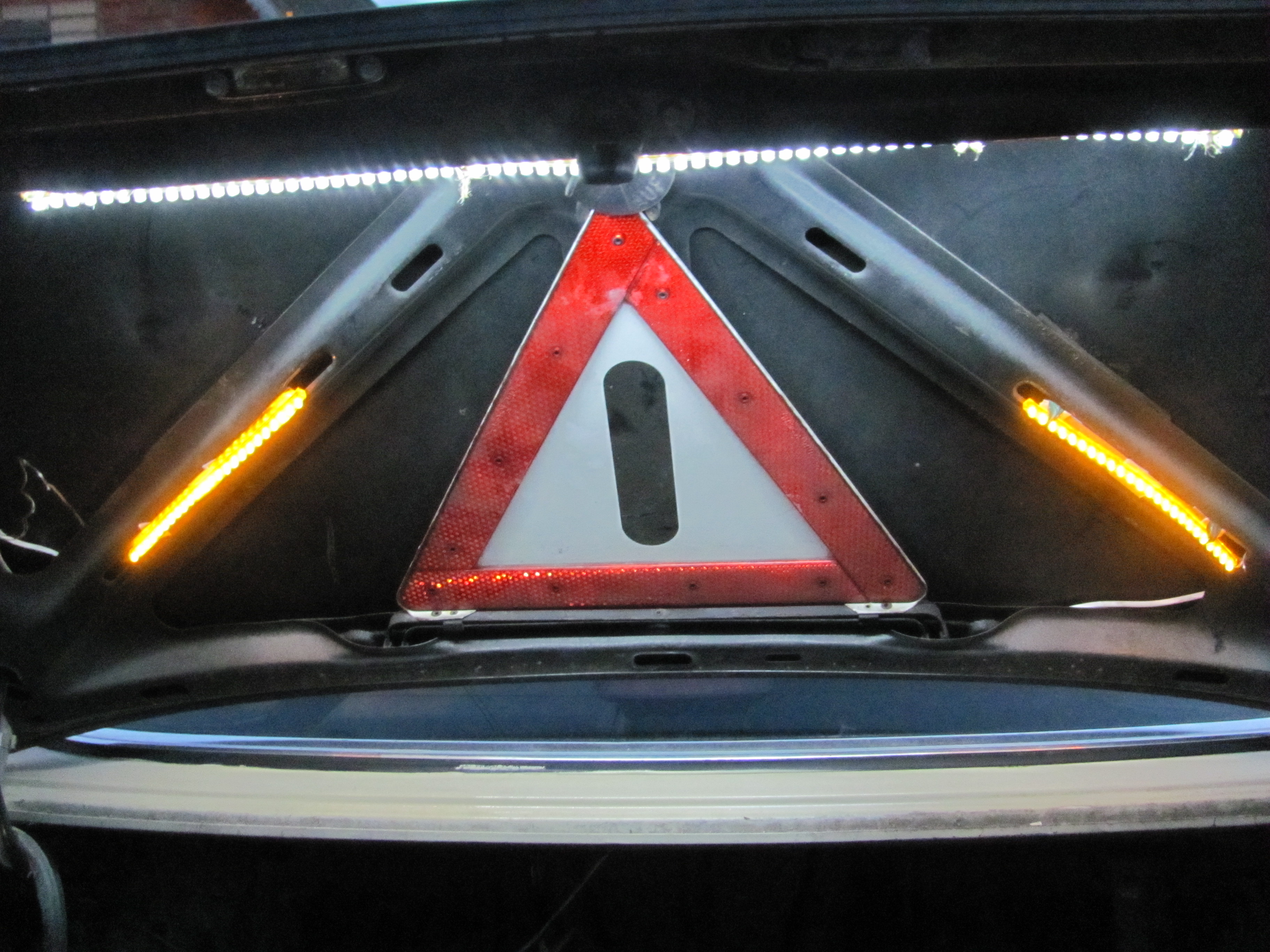

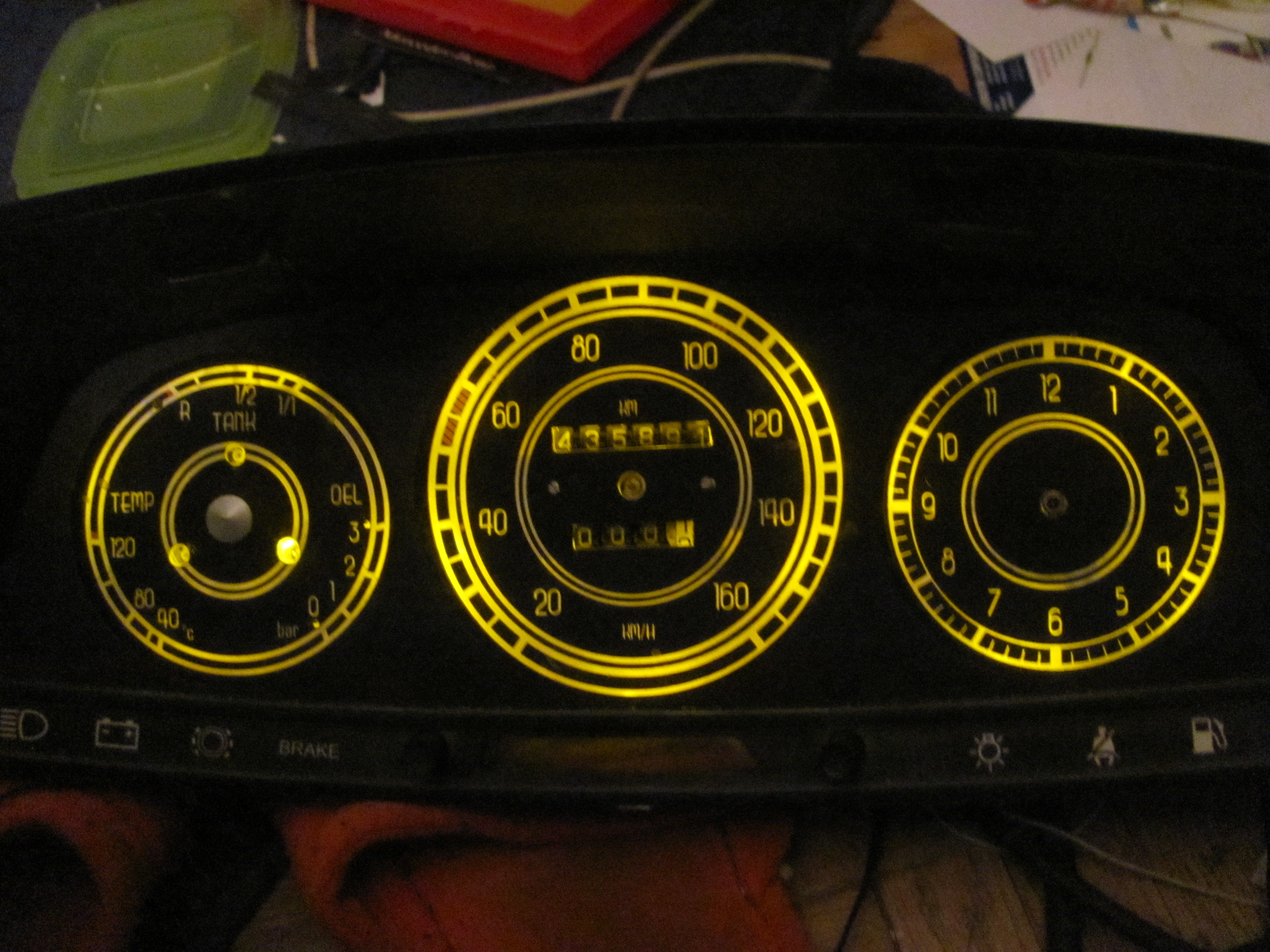

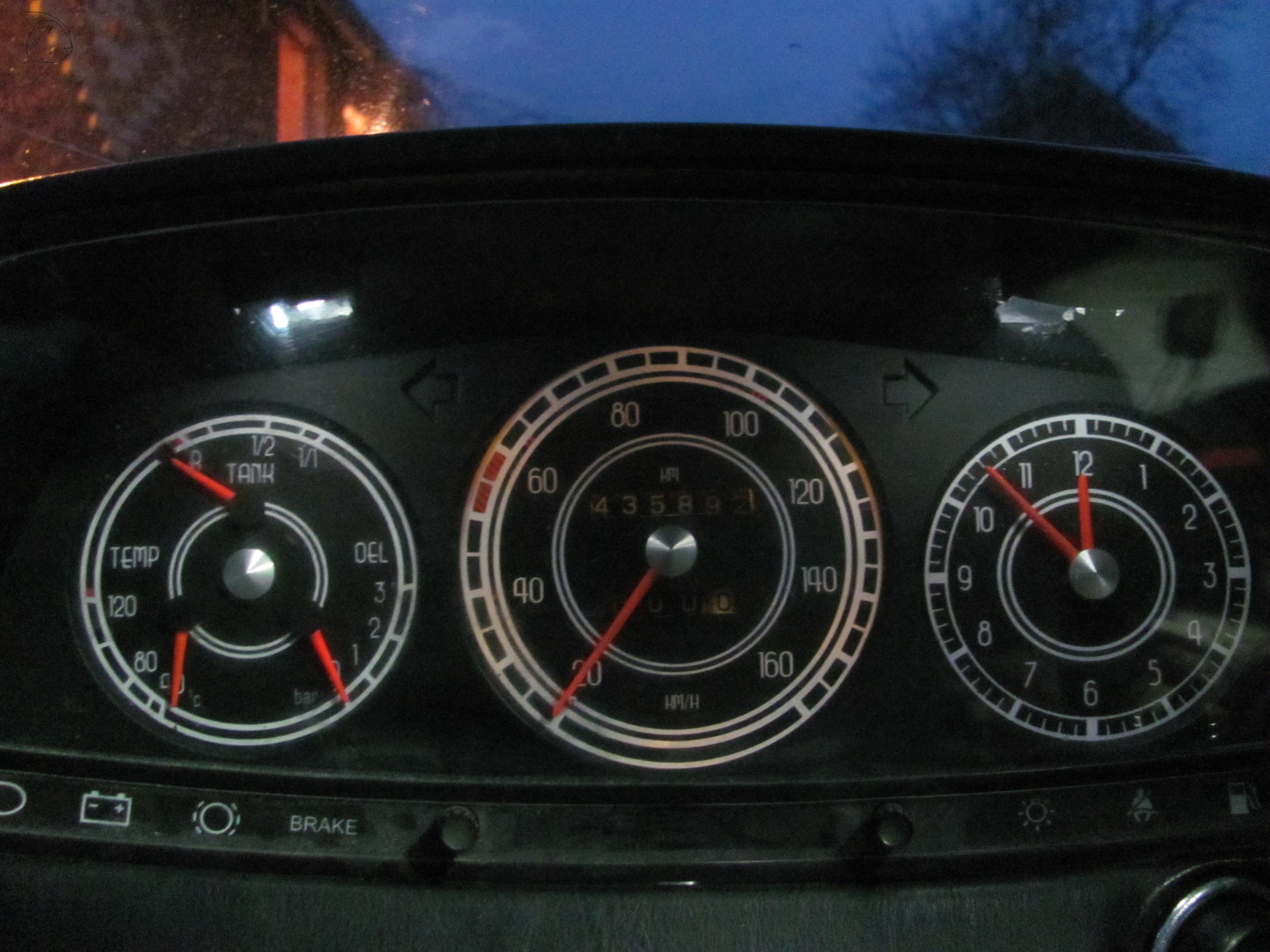

Всем привет! Вот наконец-то снег сошел, и я поехал на дачу и поставил все таки панель на место и сделал свет в багажнике. Две желтые полосы по 25 светодиодов и одна белая около 75 свет как днем!
Фотки приборки две: одно с подсветкой на максимуме, другая на минимуме

Смысл делать изнутри подсветку жёлтую, а сверху белую ? ![]()

Отправлено 24 April 2012 - 13:49
Либо желтую, либо белую включать, я позже когда будет время переключатель сделаюСмысл делать изнутри подсветку жёлтую, а сверху белую ?

#40
Отправлено 24 May 2012 - 22:01
Сверху где белые диоды идут, вставь по одному ультрафиолетовому, а стрелки флуоресцентным маркером покрась.
Ультрафиолетовый будет не сильно заметен, а стрелки будут на много лучше видно.
