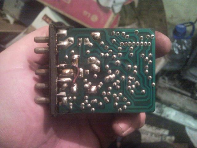

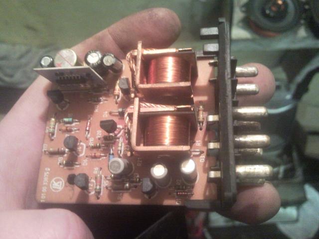

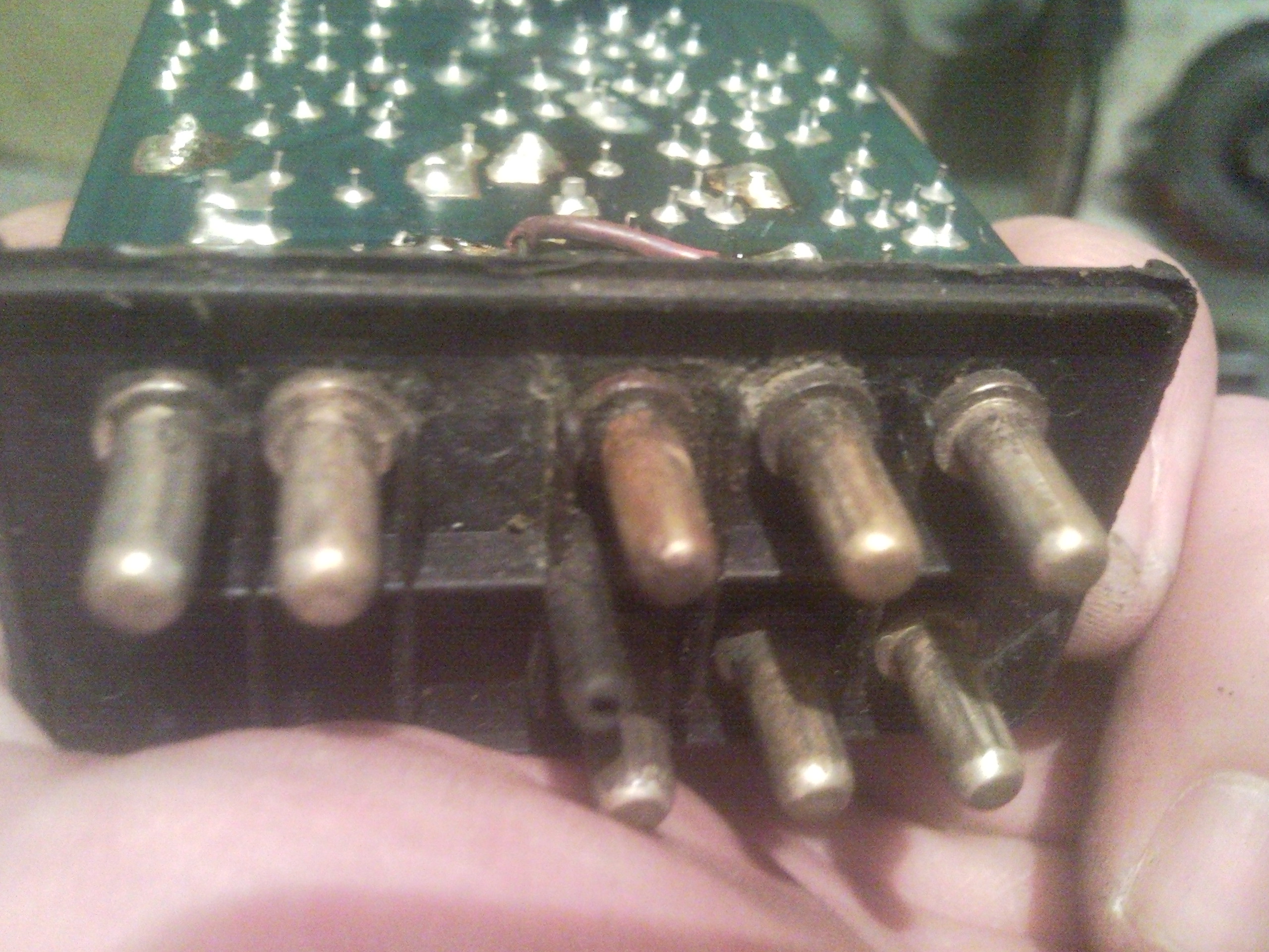

Всем привет) Сегодня полез под капот. Начал смотреть что там и как. Первое на что обратил внимание это на трубку отсоса каратерных газов. Она просто болталась на воздухане. Закрепил её! В этой трубке, где она соединяется с корпусом воздушного фильтра какая то белая масса. дальше пошёл к реле бензанасоса для проверки пусковой форсунки (так как при прогреве машины обороты 700-800). при подачи плюса на контакт 87V форсунка начала работать и двигатель заглох. При повторных пробах двигатель начинало колбасить но не глох. Как я понял форсунка работает! Значит возможно что проблема в реле. Я его разобрал, ниже фото:
Пока до форсунок не дошёл т.к. время было мало и машина нужна пока.

#32 ОФФЛАЙН   ЗоМер
Отправлено 29 January 2012 - 20:57
Что за провод там на реле и нужно ли его менять(реле).
Провод замещает сгоревшую дорожку (под проводом).
Плату реле - срочно пропаять :
http://www.oldmerin....h...27&start=27
Если я поменяю реле, из-за того что насос подключен напрямую а не через реле не будет никаких проблем?
Надо вернуться к штатной схеме - чтобы насос работал через реле. Проблем не будет.

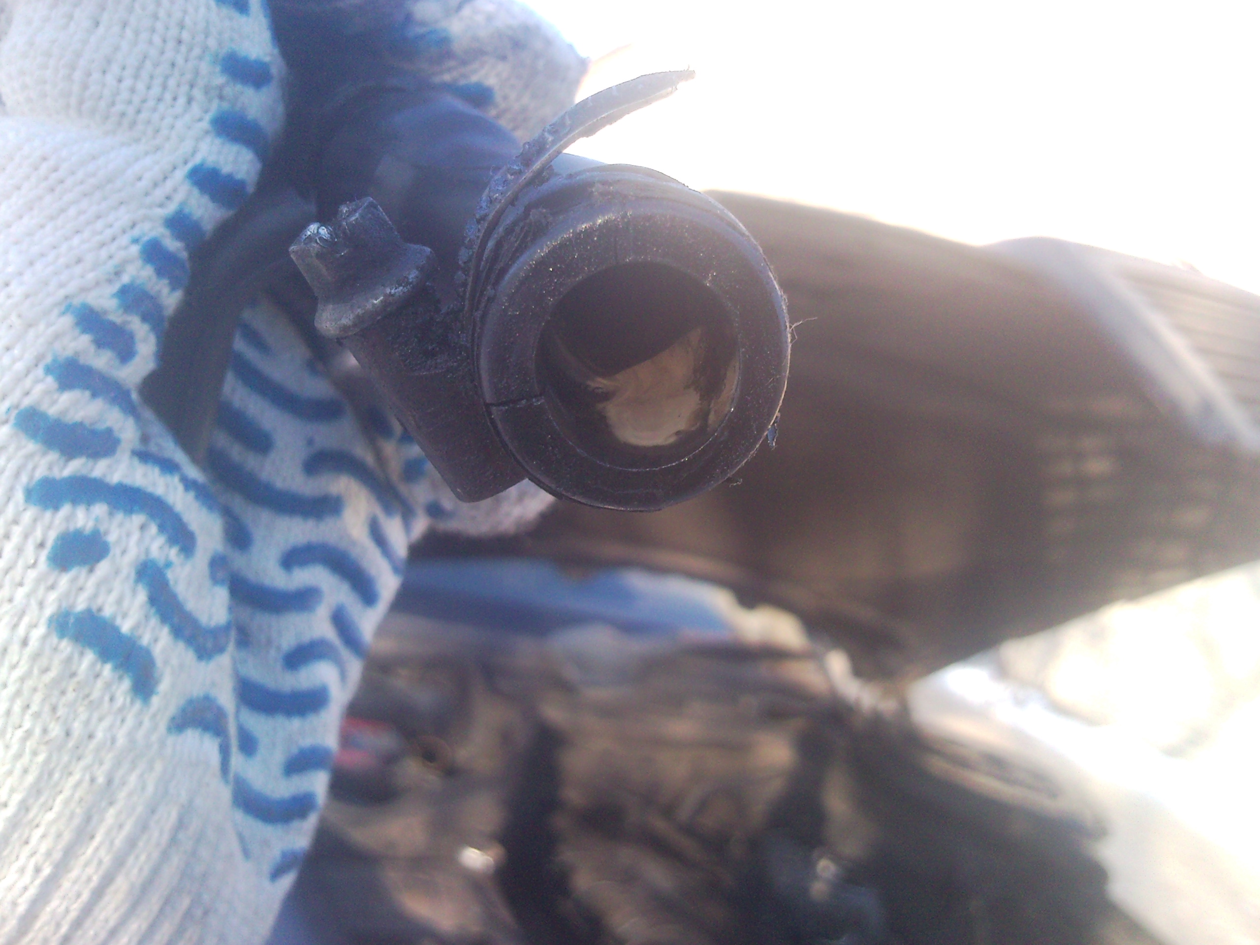

А что за белая масса???

#34 ОФФЛАЙН   evgeniy_rozhd
evgeniy_rozhd
  • Cообщений: 1253
  • Город:Украина, Черновцы
    W201.
Отправлено 29 January 2012 - 23:27
Привет.
Кинь завтра фотку этой белой моссы.
Может быть картерные газы ( масло в них ) смешалось с конденсатом в патрубке. Глянь на заливную крышку масла на движке и крышку расширительного бачка, если там нет этой массы, то в принципе всё нормально.

#35 ОФФЛАЙН   Dk3y
Dk3y
  • Cообщений: 134
  • Город:Московская область, Люберцы
Отправлено 30 January 2012 - 11:48
Вот фото этой массы
На заливной горловине и расширительном бочке её нету!

#36 ОФФЛАЙН   evgeniy_rozhd
evgeniy_rozhd
  • Cообщений: 1253
    W201.
Отправлено 31 January 2012 - 00:43
Вот фото этой массы
Привет.
Это походу эмульсия паров масла из картерных газов и влаги, движка сапунит ( в принципе, я думаю, каждая вторая машина в таком-же состоянии - возраст ), короче не смертельно. То что её нет больше ни где значит, что проладка головки цела - это тоже хорошо. Скорее всего у тебя маслоотделитель под клапанной крышкой не фурычит ( у меня тоже :hi: ). Заказал, жду, но есть нюансы с монтажем, да и прокладка на этой крышке - одноразовая, а 20евреев стоит. Вообщем если тебя эта муть сильно смущает - можно устранять, но будет стоит денег ( вплоть до капиталки ). Когда потеплеет и не будет конденсата её тоже не будет, только капли масла.
