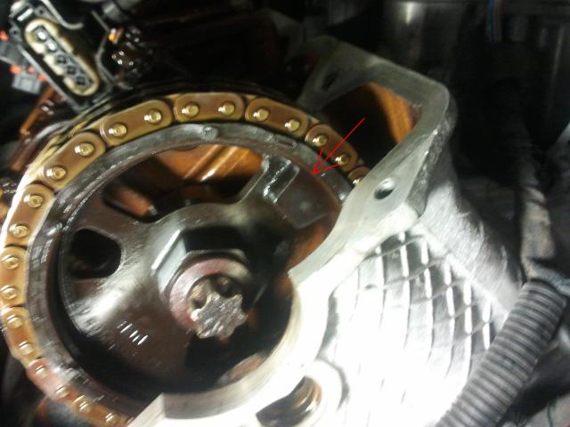

Отправлено 23 September 2012 - 20:38
продолжаем о больном
Возвращаемся к наболевшему!!!после всех работ по устранению проблемы результатов ноль!!!расход большой и потряхивает двигатель!!!но тут плюсом ещё и стал подымливать.пришло время менять маслосъемные!!!снял крышки и обнаружил что метки на звёздочках не совпадают если я конечно правильно понял!!форумчане у меня к вам ряд вопросов!!!подскажите пожалуйста!!!
1.правильно ли я понял что это те самые метки???

Отправлено 23 September 2012 - 20:42
