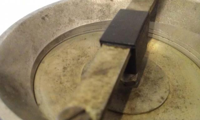

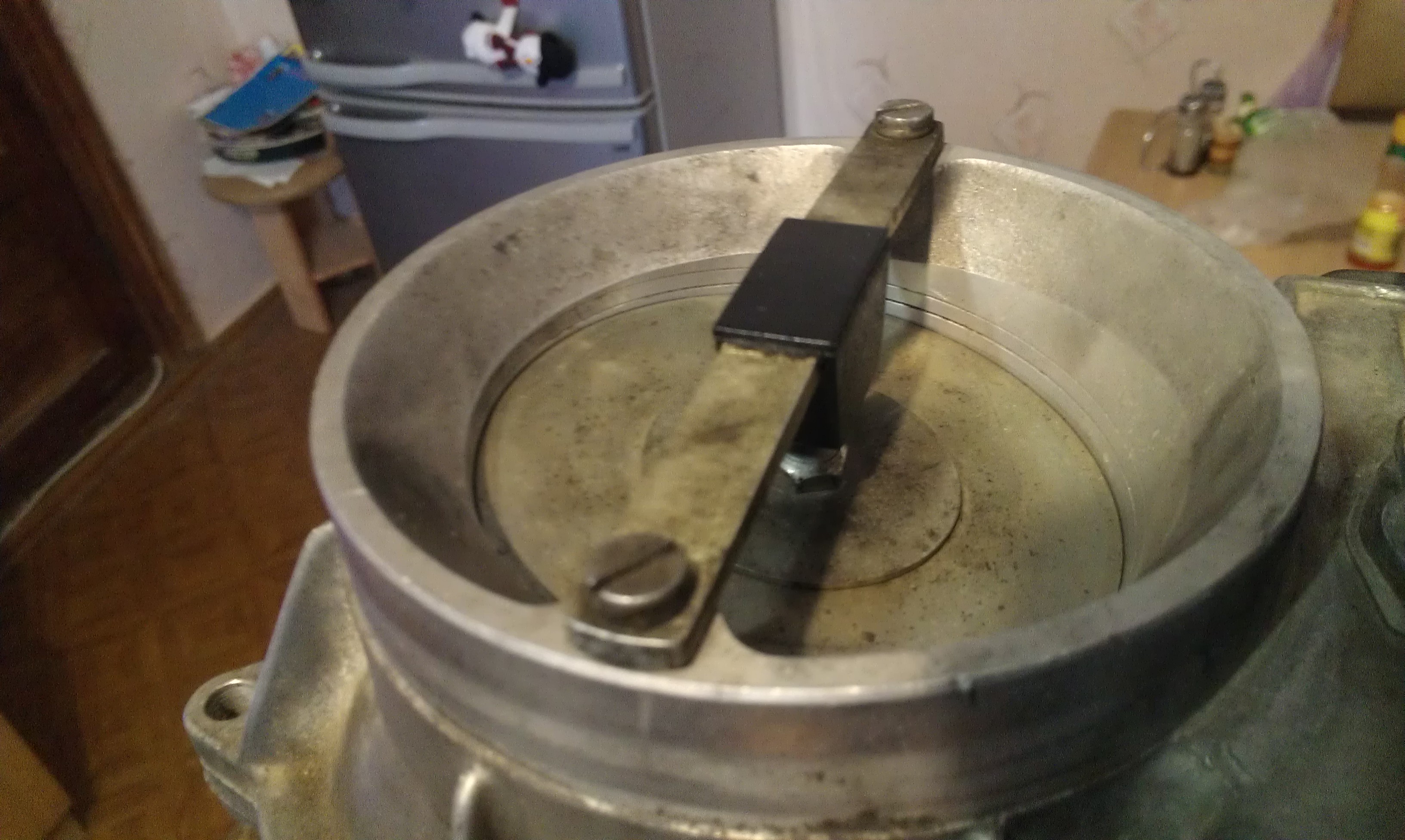

Ну в принципе вот, как то так у меня вышло, с дицком, сейчас поставлю на авто, чтобы в дозаторе давление было, соответственно, у диска хоть какое то сопротивление было при нажатии пальцем...

Вот там на верху есть таблица http://www.oldmerin....showtopic=75414
посмотри при каком давлении открываются форсунки, сопоставь с давлением в баллончике и реши какие на помойку а какие еще поработают.
Смотреть распыл форсунок с помощью баллончика не корректно, нужно смотреть на дозаторе.

Я что то не пойму, регулируется дицк кручением болта CO? Или чем ещё, по фото нормально выставлено или нет? просто у меня там 1-1,5мм именно до рисочки не хватает =(((((
И если не болтом СО, то этот болт я так понимаю рег расстояние и нажатие рычага расходомера на плунжер?
Извините за тупые вопросы, просто хочу полную картину нарисовать у себя в голове
Если при таком положении диска есть люфт и будет нормально заводится и работать,то нормально.
Винтом СО регулируется нажатие на плунжер и одновременно объем всасываемого воздуха. Там своего рода рычаг с одной стороны опускается с другой поднимается. Только там не совсем простой рычаг.

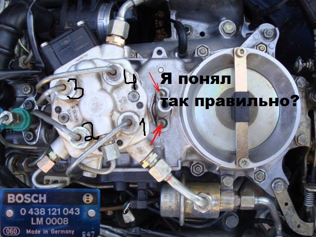

Теперь вопрос какой колодец к какой форсунке подключать? просто два понял, о другие два, я никак не пойму и туда и сюда подходят.
Я зелёным отметил какой канал на какую форсу. Походу бывший хозяин не так поставил, и вот вуа-ля мои проблемы =(((((
Так правильно????

Подсоединять как тебе удобно, система закольцована, топливо подается сразу на все каналы. Так что не перепутаешь.
