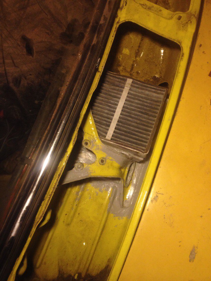

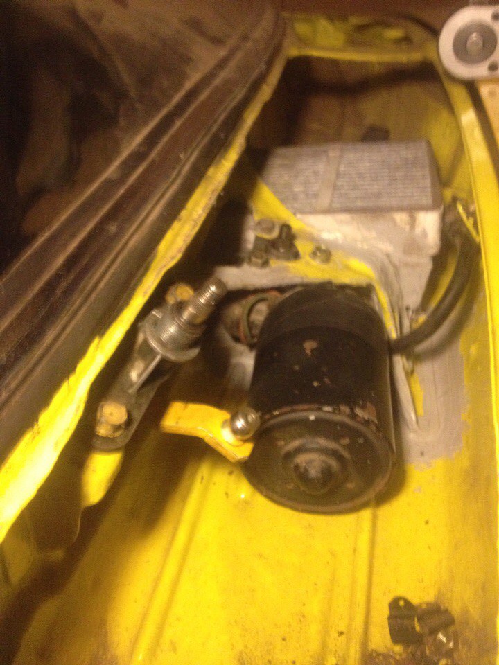

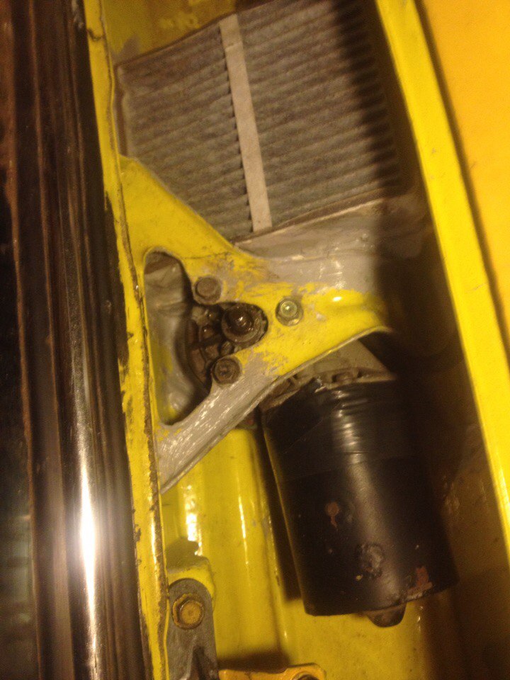

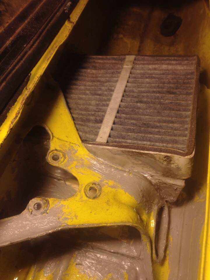

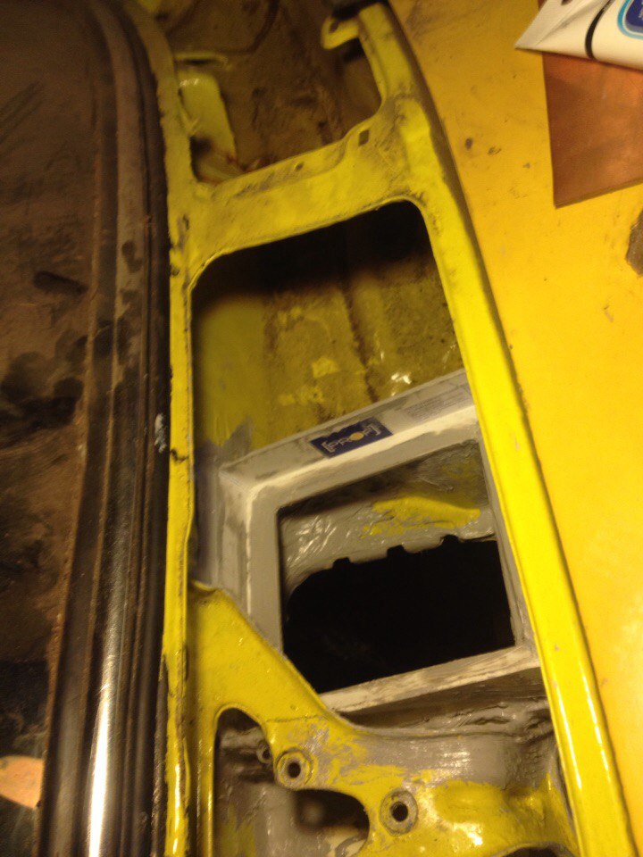

Корпус сделал из пластикового уголка, который стоит на стойках, выпиленных из строительной затирочной пенополиуретановой штуковины, все склеено пенополиуретановым герметиком sika, сам фильтр угольный от калины, где-то 2/3.
