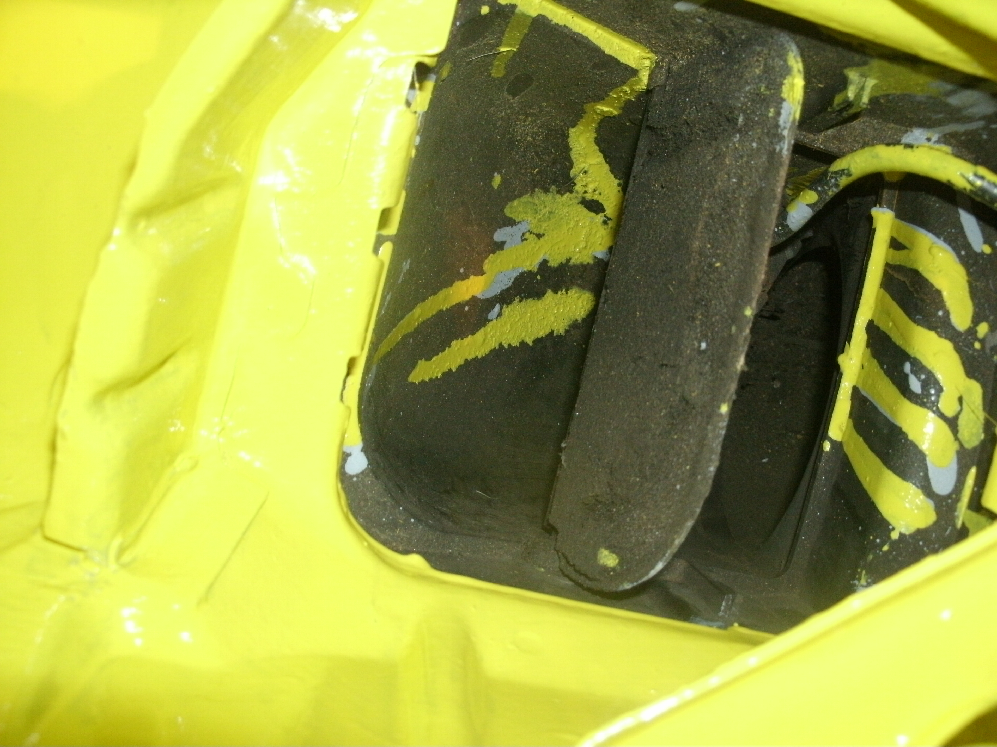

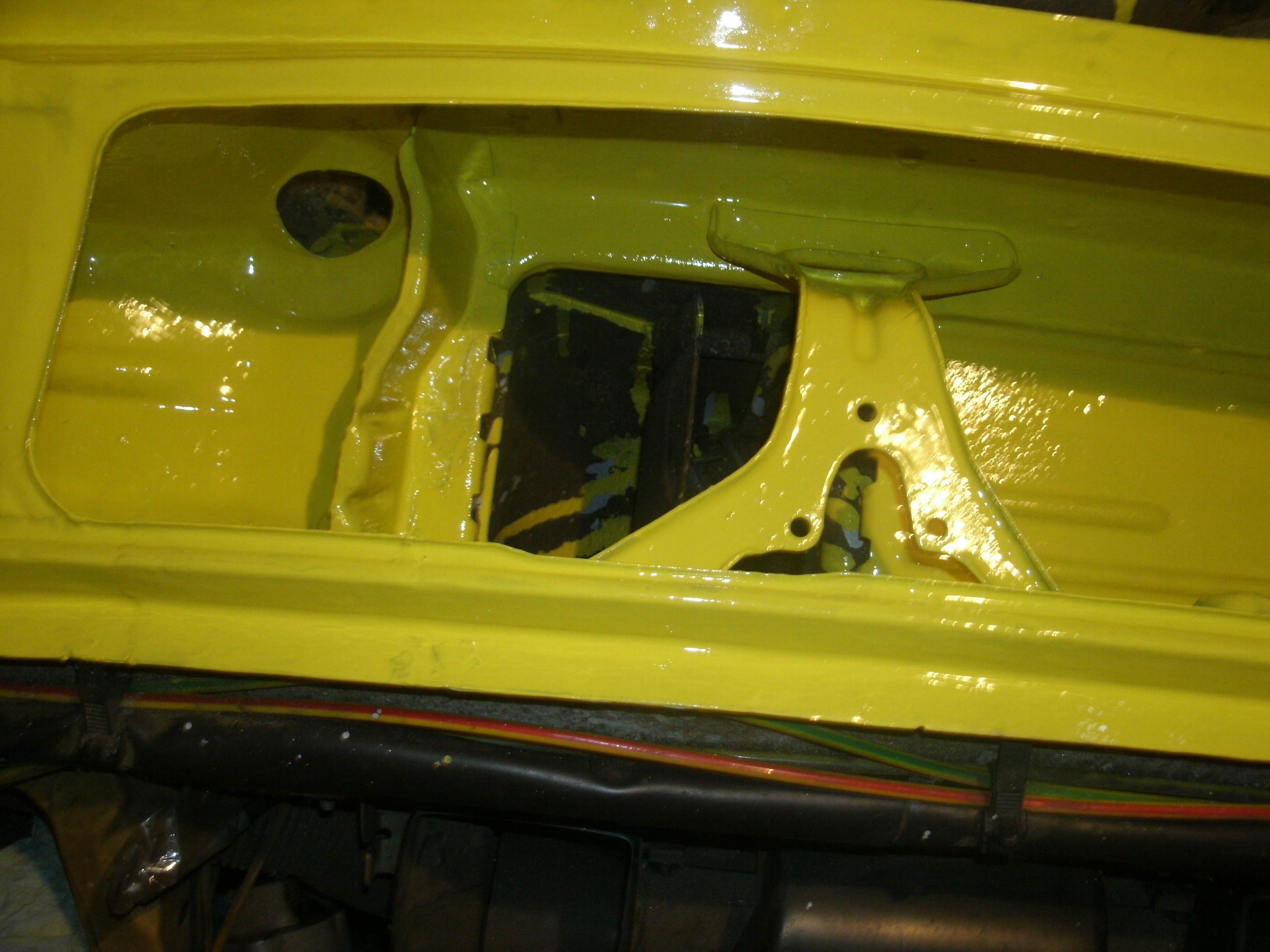

Отправлено 27 February 2012 - 17:03
По максимуму хочется сделать рециркуляцию воздуха в салоне через угольный фильтр, т.е. надо сделать так чтоб центральные сопла в этом случае всасывали воздух и гнали его на впуск вентилятора до фильтра по сути на улицую или может в другом месте сделать впуск. По минимуму хочу просто установить фильтр вместо лопатки на входе в печку см. фото, менять его, конечно, целая проблема будет, но всяко лучше чем раз в неделю убирать пыль с торпеды и дышать ею.
Поделитесь идеями, может можно как то проще сделать?

Один знакомый менял радиатор отопителя, после чего печка шустрее задула, т.е. радиатор забивается и песком и пылью.
Может быть по бокам поставить фильтры перед перегородками до мотора дворников? и не убирать лопату, только они мокнуть, наверно, будут?

Отправлено 28 February 2012 - 13:32
Может попробовать в корпус печки врезать? Или там места нет?
Может и можно, но специальных мест точно нет, а если резать, то слева, скорее всего, но могут педали мешать.
Сегодня вечером фотки сделаю печки, у меня запасная лежит на чердаке.
Кондейная печка шире, но ведь влезает штатно, значит и фильтр должен влезть.
