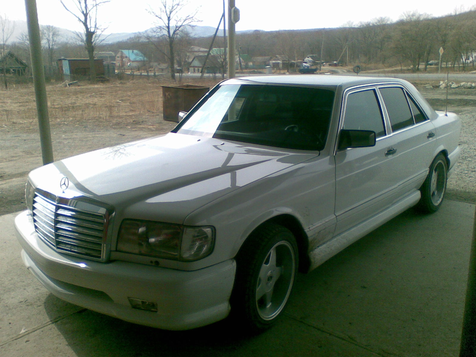

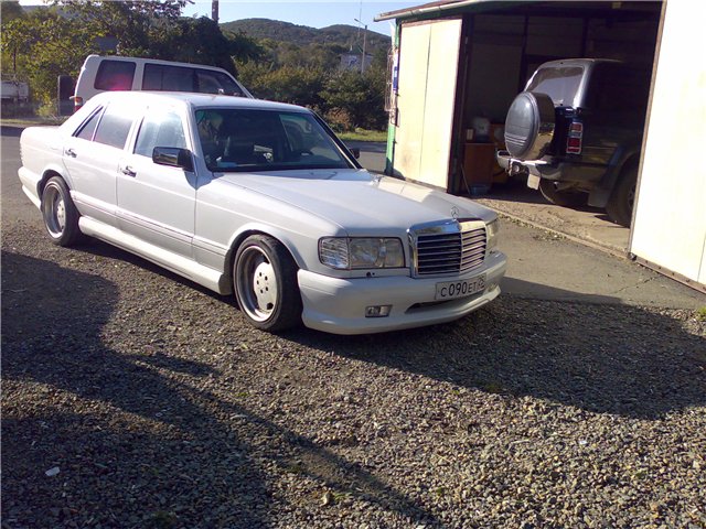

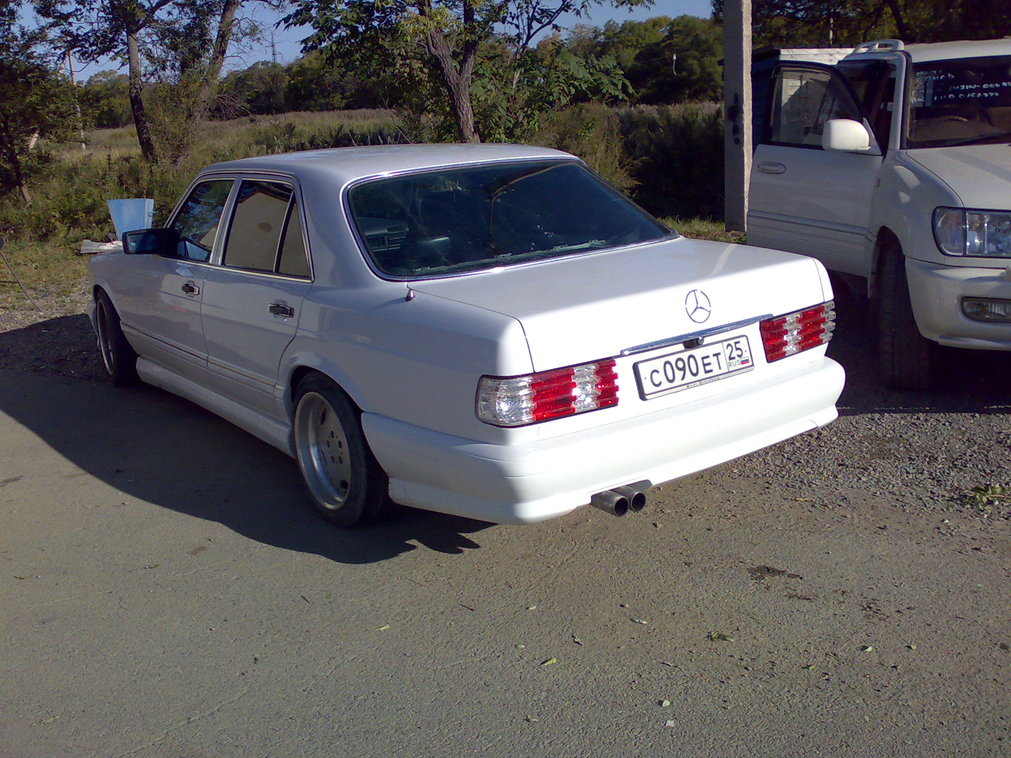

Речь идет о белом 126 wald на дисках AMG 3pc? если да, то :applause: :super: :kruto:
Ну да, только диски не AMG, а японские (но очень похожие)... они потом вместе с подвеской B8 sprint постепенно перекочевали в Питер...
Вот таким он был.... :

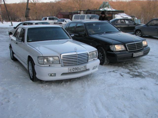

А это перед продажей, на 17-х дисках KERSCHER:
Эх, было время... теперь он по Владивостоку ездит, но уже без меня... :sad2:
