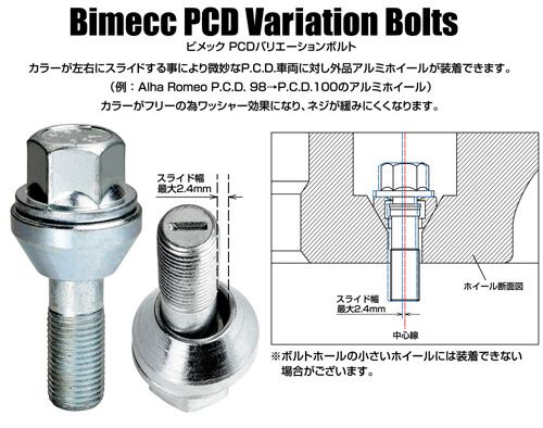

Был ли у кого нибудь опыт установки колес с иной разболтовкой (5х114.3) например через болты эксцентрики? Читаю инет - кто что пишет. Но нашел инфу, что OZ даже в своем мануале пишет, что можно спокойно использовать эксцентрики. Так же хочется узнать - какой вариант лучше - проставки-адаптеры или эти эксцентрики.
Если честно, я вообще не понимаю, как эти чудоболты работают и как при их помощи можно 2.3мм с каждой дырки сгладить

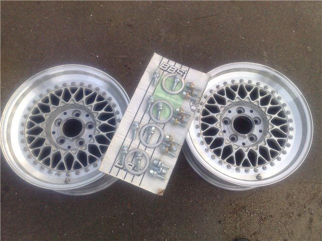

Например, вот эксцентрики от BBS... колхоз\не колхоз? OZ Racing так же допускает установку на эксцентрики. Правда 4х98 -> 4х100. про мерседесовскую разболтовку инфа не попадалась. Но по сути те же 2 мм.

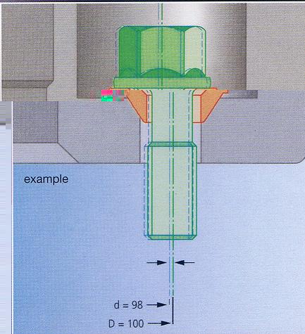

Тут дело не сколько в экономии, а сколько в отсутствии выбора. Я не фанат колхоза, и не фанат скроить. У меня wald, к нему ромашки не подходят. сицы и паутинки тоже. АМГ моноблок так же не в кассу. МАЕ... разве только что МАЕ. и все практически. но, извините, это не выбор. А у япов дисков vip стиля полно. Надеюсь я понятно объяснил что к чему)

Где и в чем опасность?
Конусы и шары на болтах делают чтобы увеличить площадь соприкосновения болта с диском и таким образом увеличить трение, препятствующее моменту откручивания болта.
Согласно Вашему эскизу, использование таких "проставок" нивелирует этот эффект. Получается, что использование таких болтов это равносильно, что обычные диски прикрутить обычными болтами.
