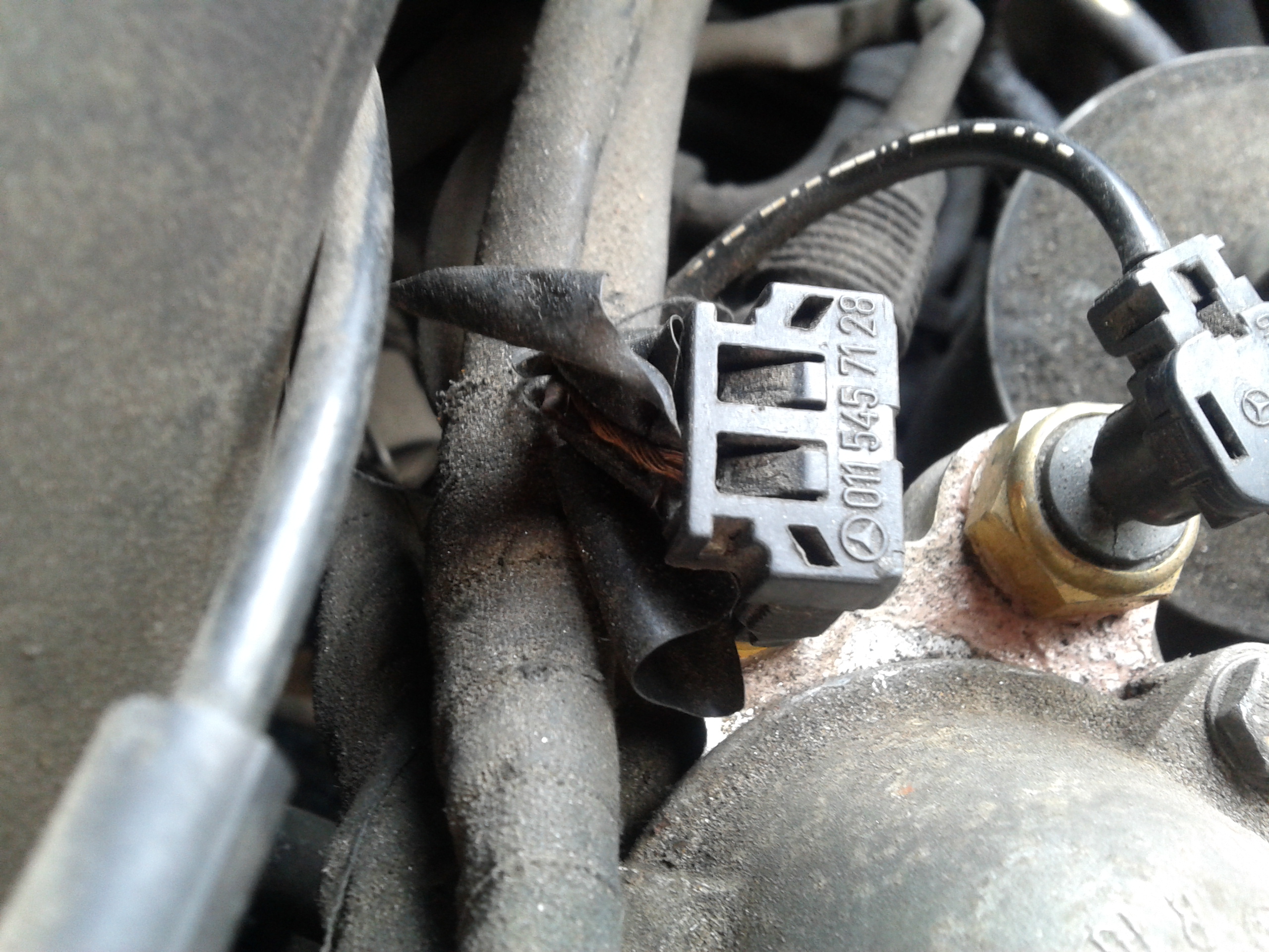

вообще уже ничего не понимаю...сегодня к дому подъехал, температура вроде норм, но как только я снял фишку с датчика температуры(двуконтактного) вентиляторы заработали мощьно так...
Странно у тебя еще должен стоять 4 контактный датчик с круглой фишкой ниже.
Вот при снятии разъёма с него должны включастя вентиляторы.

ааа.....сейчас учил знакомую парковаться..температура росла и росла...открыл капот, снял фишку(двуконтактную)-венты замолотили, покатались так немного остановились, смотрю а венты сами отключились, на всякий случай обратно воткнул...подъехал к дому попробовал отключить-ноль реакциии...может этото датчик лишний :abuse: ???что там происходит???????? :insane:
Так и должно быть. И при замыкании контактов, и при размыкании должны на вторую скоростью включиться. Во втором случае - аварийный режим, т.е. система управления не видит датчик.
так когда фишка вынималась венты включались, но как только обратно подключал-выключались, а сейчас вообще никак не хочет(замыкать не пробовал)
