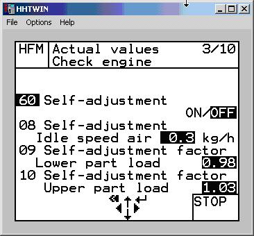

#25 ОФФЛАЙН   Misha190E
Misha190E
  • Cообщений: 13949
  • Город:Москва, ЮЗАО
    W210 был
Отправлено 21 March 2012 - 18:10
Объясни, пожалуйста мне, какие адаптации??? какие позиции позырить?

#26 ОФФЛАЙН   sergey152
sergey152
  • Cообщений: 2111
  • Город:Вятка Сити
    Mercedes
Отправлено 21 March 2012 - 21:08
Ок. Замерим я отпишусь. Многим надеюсь в помощ будет
