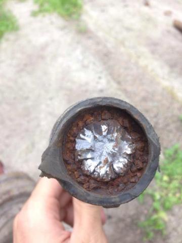

#28 ОФФЛАЙН   ЗоМер
Отправлено 27 July 2013 - 16:01
Много смазки не всегда хорошо
Кашу маслом не испортишь. :gigi:
она может и навредить просто напросто сожрав металл(без доступа кислорода).
Немедленно садись за докторскую диссертацию "Пожирание металла смазкой без доступа кислорода". :redface: :lol:
На фото - результат попадания воды под пыльник ШРУСа. Сам пыльник (резина) - тоже маслом сожран (в отсутствие кислорода ) - откуда отсутствие кислорода в присутствии кислорода ? :lol: :gigi: ШРУС в вакууме работает ? :shock: :mrgreen:
Пыльник надо было дааааааавно заменить.

#33 ОФФЛАЙН   Gazzel
Отправлено 01 September 2014 - 12:55
шруз работает без воздуха, поэтому пыльник сажается на герметик. а избыток смазки просто разрвет пыльник, но надо просто умазаться. на фото обычный порваный шруз, проражвевший под пыльником.
