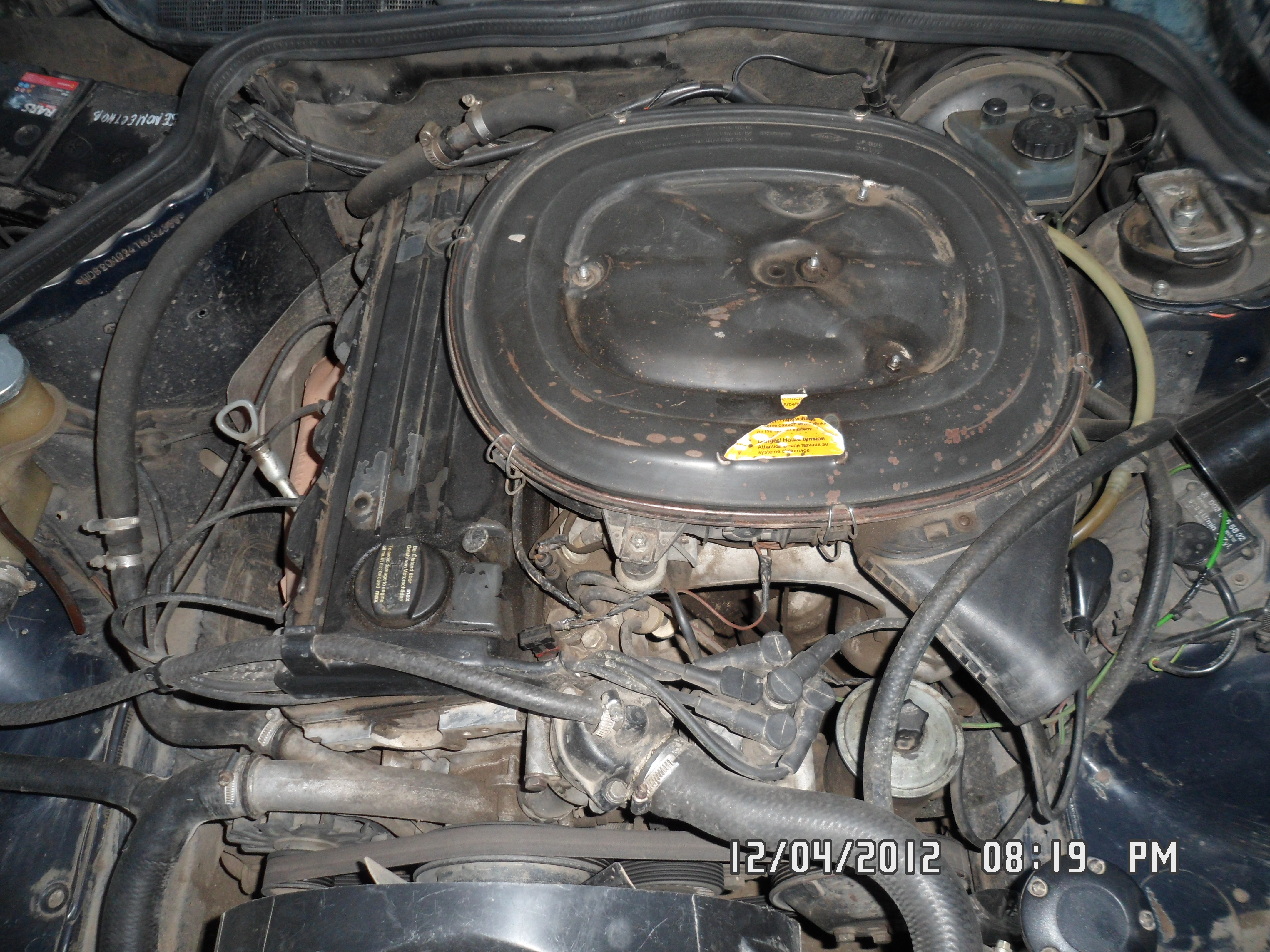

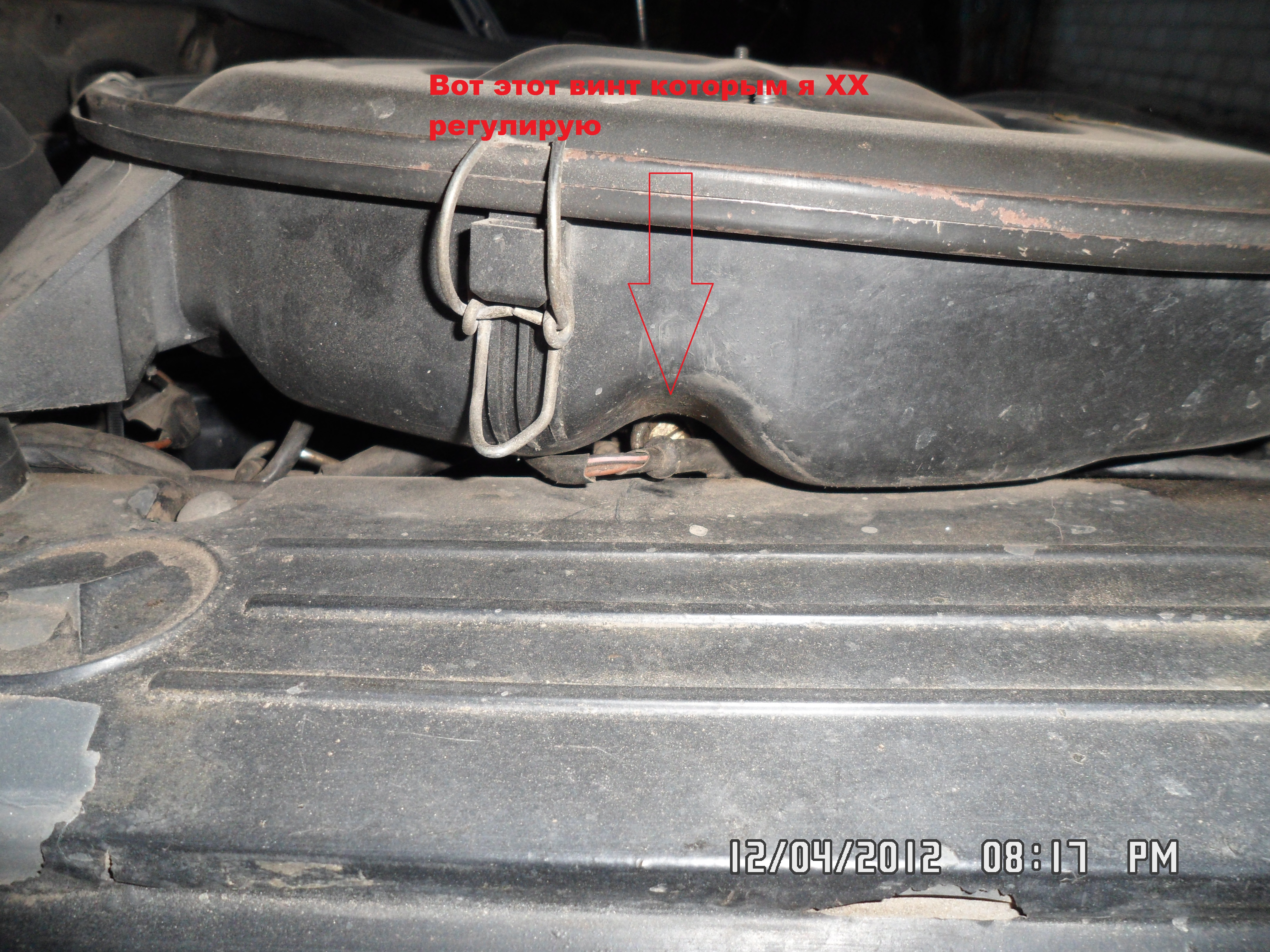

Да не К джетроник я так понял это а именно КЕ (но не факт). Выкладываю фото, но вы мне если что скажите, может что то конкретное сфоткать.
Ну, так корпус (кастрюлю) воздушного фильтра снять желательно, так не видно ничего... ну если у кого нибудь рентгеновское зрение есть...

По букварю это винт регулировки СО. Поправлю не СО, а как в букваре "Регулировка оборотов холостого хода двигателя".

Исходя из отсутствия РУДа это Ке ранний на фото + зажигание TSZ. На первом фото винт регулировки оборотов ХХ(воздуха). Винт ре.г СО(топлива)- дырка вверху фильтра воздушного. туда вставляется шестигранник на 3, нажимается до зацепления и регулируется.
Что за РУД и где он должен стоять, http://www.oldmerin....?showtopic=1140 здесь он где?
И зажигание TSZ это плохо или ничего страшного?
MB W201 190E, 102922, 4-мкпп, 1985г.
#30 ОФФЛАЙН   ЗоМер
Отправлено 13 April 2012 - 21:53
Нет у тебя РУДа. ЭГРД у тебя (по своей ссылке ищи №6).
