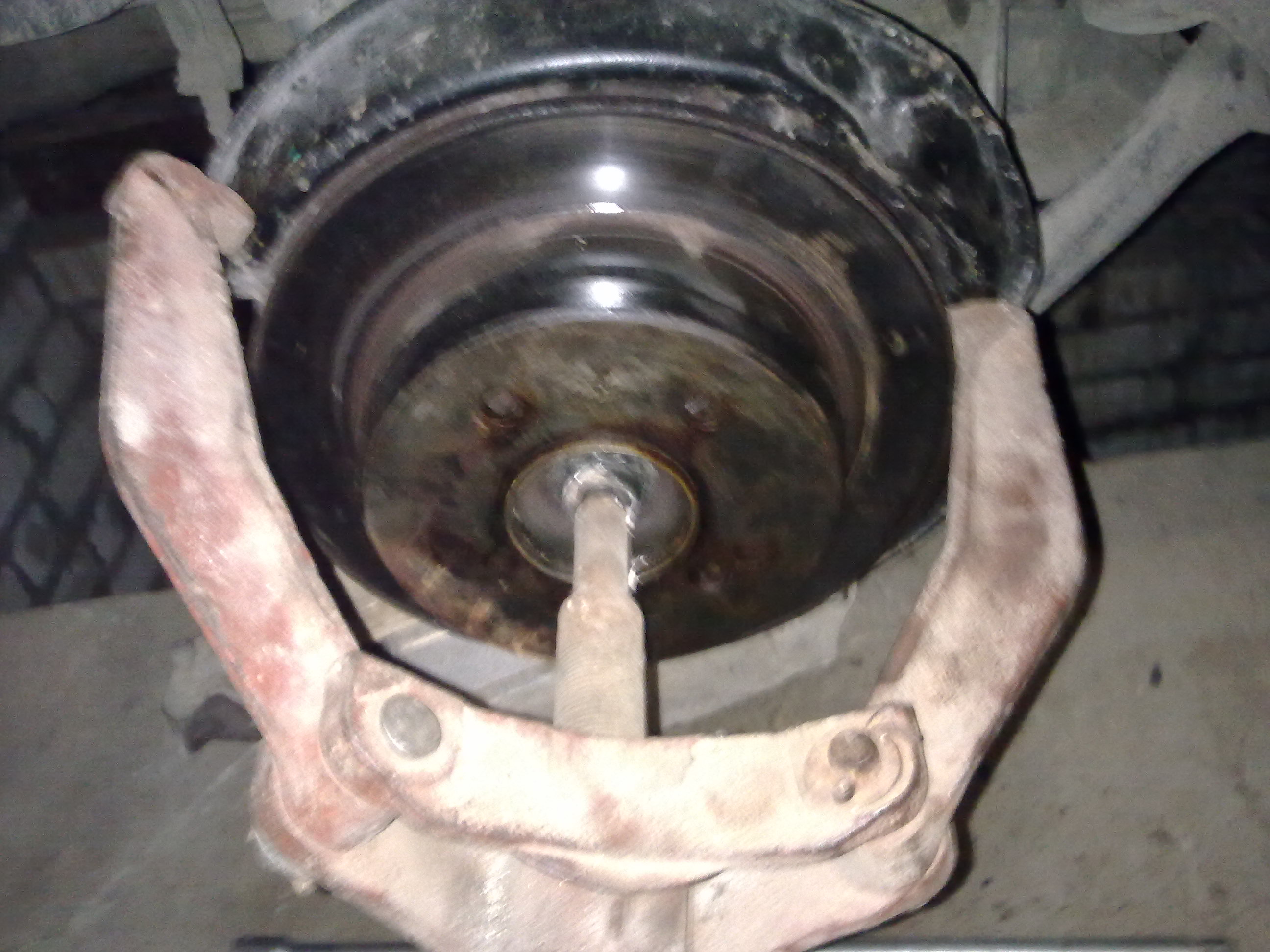

У меня просьба, распишите пожалуйста на пальцах как снимается ступица? Я задолбался, открутил гайку ступичную и все рычаги но снять не могу. Грешу на то, что шлицы оси шруса и ступицы "срослись" друг с другом. Колокольный звон я устраивал молотками стараясь "сбить" ступицу - и нифига. Замена задней подвески затянулась уже на 2 недели :bangheat:
P.S. Все мануалы по ремонту задней подвески говорят просто - снимите корпус ступицы. А как его снять то блин?

Я все эти мануалы изучил, могу наизусть рассказать текст порядка выполнения. Но у меня не снимается корпус ступицы, ее вроде ничего не держит. Колотить по оси шруса я не хочу, бить "изнутри" по корпусу чтобы его сбить с оси - боюсь, подшипники шруса жалко...
В общем съемник придется покупать иначе испоганю только ступицу...

если правильно понял проблему (привод не выходит из ступицы)
то примерно как на фотке (это прикипевший торм. диск сдергивал) - выдавить сьемником, только зацепить за саму ступицу после снятия диска
